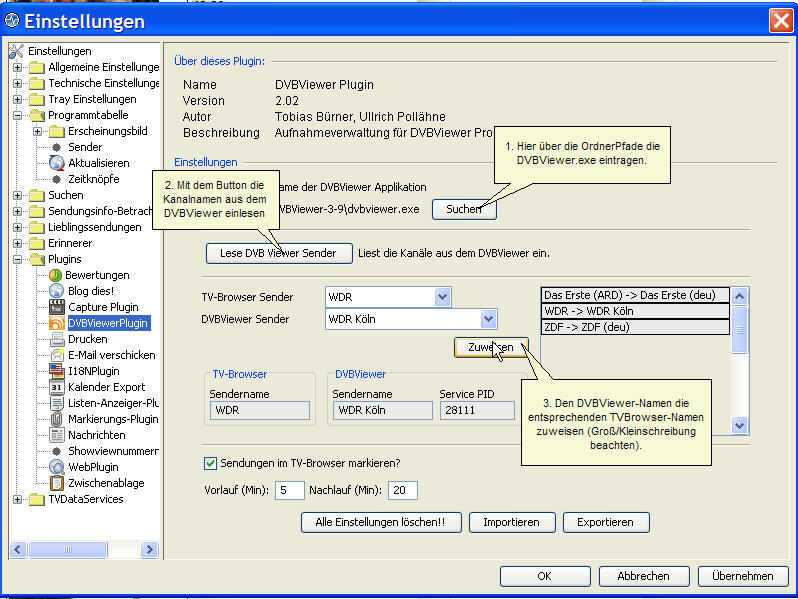

halalev Posted March 25, 2006 Posted March 25, 2006 Edit halalev (24.2.2008): Da sich einiges im TV-Browser und im TVGenial-PlugIn geändert hat, bitte im Augenblick nur das unten beschriebene DVBViewer-PlugIn (und das auch nur in Verbindung mit DVBViewer-Pro) benutzen ... Hi! Unten als PDF-Datei mal eine kurze Anleitung zur Programmierung von Sendungen via TVBrowser. Sollte nur noch für die GE verwendet werden - siehe unten. Hinzugekommen ist die Beschreibung der beiden Parameter: "-a" (Aktion nach Aufnahme) und "-t" (AufnahmeArt). Dafür die "Install.txt" im "dvbv_tvg_09" - Ordner lesen! Hier nochmal die Parameter (mit Copy & Paste übernehmen) -d {cleanLess(title)} -c {channel_name_external} -e {start_day}.{start_month}.{start_year} -s {start_hour}:{start_minute} -p {end_hour}:{end_minute} -u mfg TVBROWSER_PlugIn___GE.pdf Edit halalev (24.2.2008): Da sich einiges im TV-Browser und im TVGenial-PlugIn geändert hat, bitte im Augenblick nur das unten beschriebene DVBViewer-PlugIn (und das auch nur in Verbindung mit DVBViewer-Pro) benutzen ... Quote
halalev Posted September 23, 2006 Author Posted September 23, 2006 Hi! U. Pollaehne hat hier für den DVBViewer-Pro ein Super-PlugIn gebastelt, mit dem es nicht nur möglich ist, Sendungen aus dem TV-Browser heraus zu programmieren, sondern auch zu verwalten, löschen, umschalten etc. Das DVBViewer-PlugIn kann zusammen mit dem Capture-PlugIn benutzt werden. Läuft sehr stabil! mfG Quote

halalev Posted February 24, 2008 Author Posted February 24, 2008 Hi! ... Mal auf die Schnelle ... Das DVBViewer - PlugIn (das nur mit der Pro- funktioniert) hier:http://www.tvbrowser.org/downloads-mainmen...ainmenu-24.html herunterladen und in den Ordner "Plugins" des TVBrowsers kopieren. Unter "TV-Browser" -> "Einstellungen" -> "PlugIns" -> "DVBViewer-PlugIn" die Einstellungskarte öffnen. 3 Einstellungen sind unbedingt vorzunehmen: 1. Pfad zum DVBViewer; 2. Einlesen der DVBViewer-Sendernamen; 3. Zuordnen der Namen zu den TVBrowser-Namen. Der Rest müßte dann selbsterklärend sein ... Es können also nur Sender (Sendungen) programmiert werden, die in der TVBrowser-Kanalliste stehen, und von dem das PlugIn weiß, wie sie in der DVBViewer Kanalliste genau heißen (Groß/Kleinschreibung beachten). Nur bei Sendern, die zugeordnet sind, kann mit Rechtklick auf die gewünschte Sendung diese in die Rekorder-Programmierung des Viewers "geworfen" werden. Hier der für Dich wichtige "Winzerkönig" (Das Erste). Dort können (nach Aufruf der Karte "geplante Aufnahmen" im gleichen Menü) dann - analog zur Aufnahmenkontrolle im Viewer selbst - die Aufnahmeprogrammierungen kontrolliert/geändert, etc. werden ... zB. auch "Desaktiviere AV" ... mfG PS: Funktioniert auch mit Rechtklick auf Sendungen, die im "Erinnerer" stehen - so kann ich erstmal für die nächsten Tage/Woche alles Interessante vormerken, um dann zügig (ich persönlich mache es so spät wie möglich - damit's übersichtlich bleibt) die Pro zu füttern ... Quote

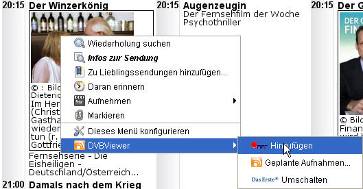

RyoBerlin Posted February 24, 2008 Posted February 24, 2008 Hi!... Mal auf die Schnelle ... Das DVBViewer - PlugIn (das nur mit der Pro- funktioniert) Jo das hab ich jetzt auch Installiert! Hat aber einen Bug das teil... wenn ich auf Aufnehmen gehe schaltet der TV Browser auf nen anderen Sender um....das nervt etwas. was meinst du mit "ergebnisausgabe"? Mit dem TVTotal Plugin oder wie das heiss... da kommt eigentlich nach klick auf "Aufnehmen" nen popup mit der anzeige der werte und darunter steht "Ergebnisausgabe" Ist in dem PDF hier auch zu sehen! Quote

RyoBerlin Posted February 24, 2008 Posted February 24, 2008 Ich hab erst das eine probiert und später das DVBViwer Plugin daher beides halt besprochen sorry Aber mich wurmt beim DVBViewer Pro Plugin das der immer den Sender wechselt wenn ich einen aufnehme... und das nichtmal auf den aufzunehmenden sender.. (vermute das hakt sich mit nem anderen Plugin naja). Muss ich wohl mit Leben oder das 1. Plugin nutzen damit passiert das net Quote
dictamnus Posted February 24, 2008 Posted February 24, 2008 (edited) so sieht das ganze im dvbviwer plugin bei mir aus vielleicht hilfts dir Edited February 24, 2008 by dictamnus Quote
