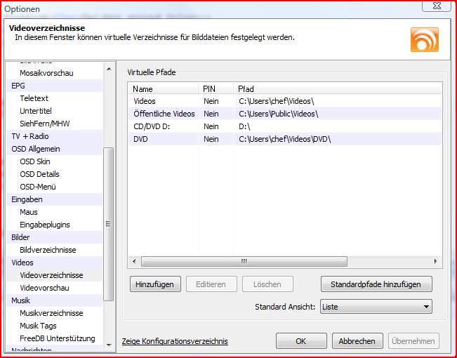

Durch Click auf den TV-Aufnahmen-Button werden alle vorhandenen Pfade(auch Netzwerkpfade) nach vorhandenen *.ts und *.mpg durchsucht und dann als Buttonleiste dargestellt.
Im Ordner Videos können Unterordner angelegt werden(z.B. “Filme“; “Animation“, “Dokumentationen“, “DVD“,).
Nach dem Klick auf "Videos" werden diese Ordner dann als Unterordner angezeigt
Eigene DVD können im Verzeichnis “DVD“ als originales Abbild abgelegt werden.
Zum Beispiel: Unter Optionen ist bei “ Videoverzeichnisse“ der DVD-Ordner angelegt.
Der Pfad ist C:\User \chef\Videos\DVD\. In diesen Ordner werden dann die DVD s kopiert
C:\User \chef\Videos\DVD\Mein_DVD_Name/video_ts/…
Mein_DVD_Name erscheint dann als Button-Name im Wiedergabebildschirm.

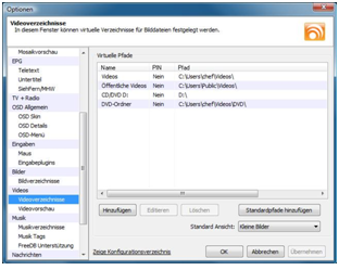

Im DVBV-Optionen-Videoverzeichnisse
habe ich nun eingetragen:
Videos - F:\Videos und
Aufnahmen - G:\Aufnahmen
Recording Service: G: Recording Service
DVD-Ordner F:\DVD (letzter Eintrag)
Starte ich nun DVBV und klicke auf Aufnahmen - sind alle Filme aus Aufnahmen und Recording Service gelistet. Toll !
Klicke in nun auf Videos - werden die 3 Verzeichnisse aus dem DVD-Ordner aufgefuehrt! Nicht toll...
Klicke ich auf DVD - dito - die 3 Verzeichnisse aus dem DVD-Ordner werden gelistet.

Hi Inti31,
das mit den Unterverzeichnis kann ich ändern.Ist eigentlich keine große Sache.
Das aber kein Video angezeigt wird liegt auch daran das kein Virtueller Pfad mit dem Namen "Video" angelegt ist.
Dort wo "entry name="Sharename*">Filme</entry>" müsste "<entry name="Sharename*">Videos</entry> " stehen.
Kann man ja im DVBViewer-->Optionen -->Videos-->Videoverzeichnisse-->Virtuelle Pfade noch hinzufügen.
Beim virtuellen Pfad zum DVD-Ordner ist auch ein Fehler .Der Name DVD -Ordner um muss auch geändert werden in "DVD" .Habe im HOWTO
den Fehler drin.
so müsste es ungefähr aussehen
Weil er den virtuellen Pfad "Videos" nicht findet, kommt auch die Fehlermeldung
Teste mal.
Gruß Christian
Edited by C-Men
Link to comment

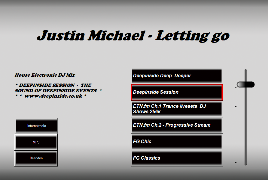

in der 1.1.1 wird Internetradio zwar auch angezeigt aber nur so wie coolzero gezeigt hat. ich hab schon etwas daran gearbeitet.
I-radio geht schon. Hier mal ein Vorschaubild:
Ich arbeite aber noch dran. Sind nur die ersten Vorstellungen.
Nachtrag: Coolzero das Filminfo-Feld ist bei der nicht richtig eingestellt.
Gruß Christian
Edited by C-Men
