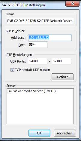

Tjod Posted May 11, 2013 Posted May 11, 2013 Probier mal "TCP anstatt UDP nutzen" in den RTSP Device Einstellungen. TCP kommt besser mit kurzzeitigen Störungen im Netz zurecht als UDP.

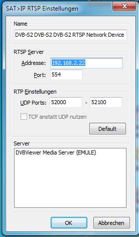

de66ka Posted May 13, 2013 Author Posted May 13, 2013 Probier mal "TCP anstatt UDP nutzen" in den RTSP Device Einstellungen. Komischerweise ist diese Checkbox bei mir ausgegraut??
Tjod Posted May 13, 2013 Posted May 13, 2013 Klick mal unten den Server an und drück auf OK geht es danach?

de66ka Posted May 14, 2013 Author Posted May 14, 2013 Vielleicht mal die CPU Auslastung kontrollieren. Das kann ich ausschließen, die pendelt zwischen 2 und 4 % !! Klick mal unten den Server an und drück auf OK geht es danach? That's it. Wäre ich von alleine nie oder nur durch Zufall drauf gekommen. Die Bildstörungen scheinen jetzt auch weg zu sein. Danke an alle.
