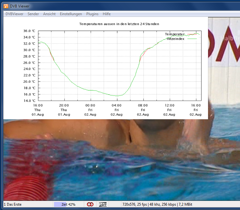

dbraner Posted August 2, 2013 Share Posted August 2, 2013 (edited) Sehr schön, die neue 5.2.7! In der Command.vbs: Case 30511 HbbTV.LoadInBrowser "http://plugserv/meteograph.cgi?graph=Temperatur_24h", 0 HbbTV.Visible =1 Ergebnis (quick & dirty) siehe Anhang. Was mich etwas wundert: ich komme aus der Webansicht nur mit OSD Menu wieder raus (2 x drücken). Das kann aber auch an meiner recht komplexen Command.vbs liegen. Mit Back geht es jedenfalls nicht. Jedenfalls ergeben sich da jetzt ganz neue Anwendungsfälle. Werde als nächstes mal die Recordingservice Webseite testen. Obwohl die glaube ich Popups verwendet. Edited August 2, 2013 by dbraner Quote Link to comment
