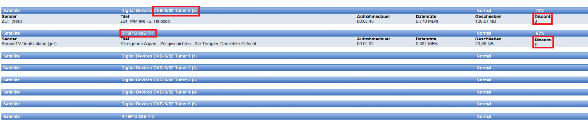

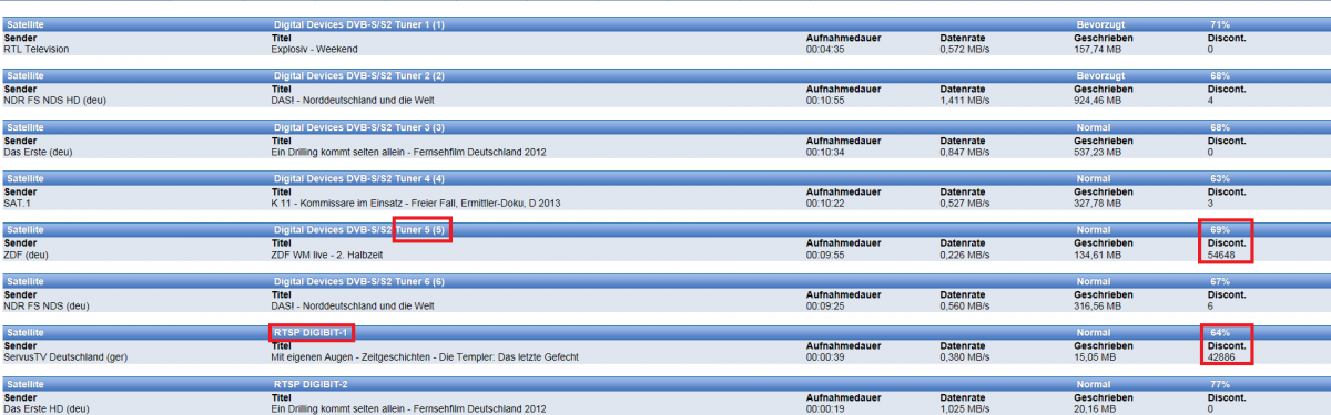

shaupti Posted June 14, 2014 Share Posted June 14, 2014 (edited) Hallo Miteinander, ich habe das Problem das bei einigen Aufnahmen fehler/discos entstehen immer nur 2 - 4 Fehler. Das ganze passiert wenn eine weitere Aufnahme startet. Also eine Aufnahme läuft z.b.: 30 min dann startet die andere Aufnahme auf einem anderen Tuner und die laufende Aufnahme bekommt fehler, so etwas ähnliches gab es ja schon mal. Es spielt keine Rolle welche Sender es sind, es ist auch egal ob FTA oder entschlüsselt und es spielt auch keine Rolle welcher tuner es ist. Zum System Es ist ein Asus H97M-E mit einem I3-4330 und 8 DD-Tuner eine V6.5 mit 3 DuoFlex S2 mit zwei Flex-Ci´s.an einer Octopus Bridge V3. Alle mit der neusten Firmware und Treibern. mfg shaupti Edited June 14, 2014 by shaupti Link to comment

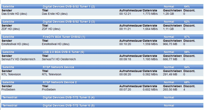

Griga Posted July 5, 2014 Share Posted July 5, 2014 Ich habe das jetzt mal überprüft, soweit hier möglich: PC: Ein alter Acer "Vista Ready" von der Stange mit Intel E2160 Dual Core 1.8 GHz, Windows 7 32 Bit DVB Hardware: DD Cine S2 V6 (beide Tuner an Inverto Unicable LNB) + Cine CT2 Duoflex an Hausantenne. Recording Service 1.29: Vier sich überschneidende Timer-Aufnahmen im Web Interface mit jeweils 1 Minute Abstand für vier verschiedene Transponder programmiert, 2 x DVB-S2, 2 x DVB-T, so dass alle 4 Tuner verwendet werden. Das ganze zweimal wiederholt. Kein Befund. Laut Log keine Fehler. Alle Aufnahmen ordnungsgemäß und störungsfrei durchgeführt. Zur Sicherheit die erste Aufnahme (während der 3 andere starteten) durch den TSPlayer laufen lassen - auch keine Fehler. Link to comment

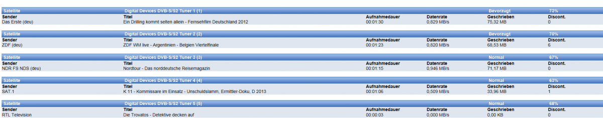

MaxB Posted July 5, 2014 Share Posted July 5, 2014 (edited) Wie in denem Screen zu sehen ist, hast du Kabel und nicht Satelit, ist möglich das es da unterschiede gibt. Bestätigt! Da ich im Moment in meiner Zweitwohnung bin, hatte sich natürlich ein Test mit DVB-C angeboten, aber ich komme ja auch an meinen Hauptwohnsitz ran... Wie man an dem angefügten Screenshot erkennen kann tritt das von shaupti geschilderte Problem ab der 5. Aufnahme auch bei mir auf! Edit/Nachtrag: Noch lustiger wird das Ganze wenn man wirklich von 8 verschiedenen TS aufnimmt! Die 5. und die 7. Aufnahme besteht nur noch aus Diskontinuitäten, bei den anderen kommt es "nur" zu kurzen Fehlern: Bevor es nun heißt, ich soll auch meine Empfangsanlage prüfen habe ich die "Problemsender" durch verschieben der Tuner-Reihenfolge erneut aufgenommen: => Diese Aufnahmen sind fehlerfrei, d.h. die Problemtuner können die Sender fehlerfrei empfangen und aufnehmen. Da ich bewusst DD-Hardware und RTSP-Tuner gemischt habe sollte es auch kein DD-Problem sein! @Griga: vielleicht solltest Du wirklich mal 1:1 mit 5 (oder mehr) DVB-S-Tunern testen, falls Du ausreichend Hardware zur Verfügung hast! Bis zum 4. Tuner gab es bei mir absolut keine Probleme, 8 Aufnahmen von 4 Tunern waren auch OK, die Diskontinuitäten treten wirklich erst ab dem 5. DVB-S Tuner auf! Nimmt man einen 6 hinzu können sogar noch viel mehr Diskontinuitäten auftreten... Edited July 5, 2014 by MaxB Link to comment
shaupti Posted July 5, 2014 Author Share Posted July 5, 2014 @MaxB DANKE!!!! Das du dir die Mühe gemacht hast um das zu Testen. Respekt, du hast ja noch mehr Tuner als ich Link to comment

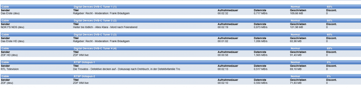

MaxB Posted July 5, 2014 Share Posted July 5, 2014 @Griga: Nun wird es kompliziert! Ich habe meinen DVB-C RS gerade komplett an ein Kabelnetz (Unitymedia) gehangen und kann 6 verschiedene TS absolut ohne Probleme aufnehmen, es muss also irgendein Problem existieren, welches wirklich nur DVB-S(2) betrifft! Link to comment
Griga Posted July 6, 2014 Share Posted July 6, 2014 @Griga: vielleicht solltest Du wirklich mal 1:1 mit 5 (oder mehr) DVB-S-Tunern testen, falls Du ausreichend Hardware zur Verfügung hast! Geht hier nur unter Hinzuziehung von 2 RTSP-Geräten (RS 1.29 als RTSP Server auf dem Remote PC mit SkyStar S2 und DVBSky S960 via WLAN). Der Screenshot zeigt das Ergebnis auf der bereits erwähnten alten Acer-Möhre. Das USB-Dingens in der Liste ist eine Technotrend S2 3600. Die 4 Diskontinuitäten bei der letzten Aufnahme entstanden direkt nach ihrem Start und sind erwartet, da die SkyStar S2 beim Anlaufen häufig etwas stottert. Link to comment
MaxB Posted July 6, 2014 Share Posted July 6, 2014 (edited) @Griga: Danke für den ausführlichen Test! Trotzdem habe ich eine kurze Frage zu dem Test: Ist irgendwo Unicable im Spiel oder hat wirklich jeder der DVB-S(2) Tuner einen eigenen Port an einem Multischalter (oder LNB) und sendet H/V/High/Low (bzw. ggf. DiSEqC) Umschaltsignale an den Multischalter (oder das LNB)? Vermutlich müssen "shaupti" (und ich) also unsere Empfangsanlage(n) prüfen? Vielleicht sollte man ja doch ein Ticket bei DD aufmachen, leider sind meine DD-Tuner schon außerhalb der Garantie und das Problem existierte schon als die Tuner neu waren... Edit/Nachtrag: Ich bin bei mir jetzt endgültig soweit zu sagen, es sind die DD-Tuner bzw. zu 99% ein Problem der "Octopus PCIe 4 Port Bridge", sobald dort der 5. TS geöffnet wird! Hintergrund: Ich habe den RS und TransEdit auf die letzte interne Beta aktualisiert und die DD-Tuner sowohl mit dem RS als auch mit TransEdit (mit RTSP über den RS & auch direkt ohne den RS zu nutzen) vorwärts und rückwärts durchgetestet: Sicherlich läuft der dritte DD-Tuner (=> normalerweise Device 5+6) absolut fehlerfrei, wenn man die Reihenfolge der Devices ändert, aber immer wenn ich den 5. TS aufnehme (oder mit TransEdit analysiere) bekomme ich genau nur mit diesem dritten Tuner Probleme, egal in welcher Reihenfolge dieser benutzt bzw. gestartet wurde! Da ich nur eine "Octopus PCIe 4 Port Bridge" in diesem Server nutze und dadurch alle 3 Flex Tuner und das Flex CI an dieser Bridge hängen und der Fehler immer denselben Tuner betrifft (aber immer erst wenn man den 5. TS startet) muss es an der DD-Bridge hängen! @shaupti: Um das Ganze zu untermauern würde ich Dich bitten mal meinen bereits geposteten Vorschlag der DD-Hardwareaufteilung umzusetzen (Bridge mit 2 x Flex-Tuner + 1 Flex CI, V6.5 + 1 x Flex Tuner + 1 Flex CI, die CI-Module jeweils nur den direkt gesteckten Tunern zuweisen). Sollten die Probleme bei Dir dann auch behoben sein, werde ich mir wohl auch eine "V6.5" bestellen müssen! Edited July 6, 2014 by MaxB Link to comment
Griga Posted July 6, 2014 Share Posted July 6, 2014 Trotzdem habe ich eine kurze Frage zu dem Test: Ist irgendwo Unicable im Spiel Cine S2 V6 und FireDTV S2: gemeinsame Leitung zum Inverto Unicable LNB über Vierfach-Verteiler. TT S2 3600 und SkyStar S2: separate Leitungen zu den beiden Legacy-Ausgängen des Inverto Unicable LNB (also kein Unicable-Betrieb) DVBSky S960: TechniSat Multytenne (4 Sat-Positionen mit einem LNB) Den Unicable LNB kann man sich als Quattro LNB mit eingebautem Multischalter und Unicable Router vorstellen. Angesichts der magischen Grenze von maximal 4 störungsfreien Aufnahmen über 4 Tuner habe ich mich schon gefragt, ob bei euch Quad Cores in Betrieb sind und die Sache kritisch wird, sobald nicht mehr jede Treiber-Instanz auf einem eigenen Core läuft. Ein Problem mit der Empfangsanlage erscheint mir nicht sehr wahrscheinlich. Das müsste sich schon bei weniger als 5 Tunern zeigen. Eher sind Treiber/Bus-Latenzen / Flaschenhälse im PC beteiligt. Ich würde mir auf jeden Fall mal anschauen, was Ressourcenmonitor und DPC Latency Checker dazu meinen. Laut Aussage der Thesycon-Site spielen häufig Netzwerktreiber bei solchen Problemen mit. Link to comment

Griga Posted July 6, 2014 Share Posted July 6, 2014 @Griga Könntest du bitte mal die Sender so testen wie im Screenshot, ich glaube nicht, dass ich mit weiteren Tests etwas zur Klärung beitragen kann. Dazu weicht mein Setup mit über FireWire, USB und WLAN eingebundenen Tunern zu stark ab. Es ging mir nur darum, zu überprüfen, ob eine höhere Zahl gleichzeitig verwendeter Tuner im Recording Service Probleme mit sich bringt. Link to comment
