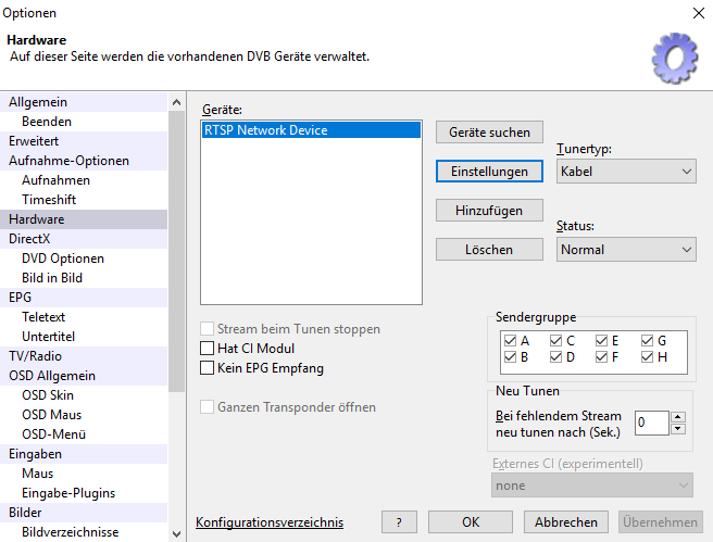

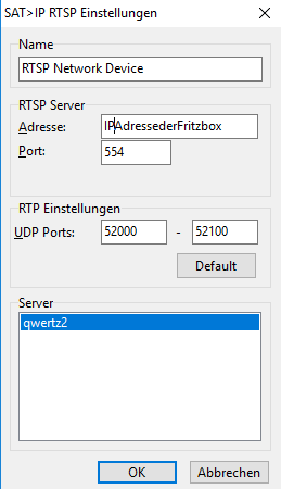

Ich habe den Punkt bei mir lösen können. Ich habe die in den Anlagen gewählten Einstellungen genommen. Die IP Adresse bei Einstellungen 2 ist die IP der Fritzbox. Zusätzlich war bei mir im Windowsfirewall, eingehende Regel der DVBViewer 2 x (TCP und UDP) blockiert. Diese Blockierung habe ich auf aktiviert gesetzt und dann läuft das Bild und der Ton.
Link to comment
Die Fritzbox kann ein RTSP Netzwerk-Gerät im DVBViewer bedienen, ohne mit ominösen Fehlercodes abzubrechen? Das ist ja was ganz Neues :blink:
Bislang besagten alle Rückmeldungen, dass Sat>IP bzw. Cable>IP nur notdürftig mit einer importierten M3U-Senderliste über die TS Stream Schiene geht, was einige Einschränkungen mit sich bringt.
