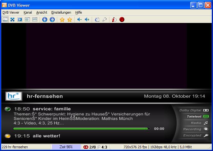

Ansonsten funktioniert das EPG mit der v3.9.0.0 jetzt wieder einwandfrei. Allerdings nur mit der mitgelieferten Kanalliste. Bei meiner eigenen ist definitiv etwas futsch bei einigen Sendern. Ich habe bei den betroffenen Sendern, die kein EPG mehr anzeigen mit denen der Aktuellen Liste verglichen, konnte aber keine anderen Daten feststellen. Habe ich da nur etwas übersehen, oder ist die channels.dat durch den Bug der Vorversionen nicht mehr konsistent? Irgendeinen Tip, wie ich die relativ einfach "rekonstruieren" könnte (z.B. mit einem einfachen Editor)?
Dann habe ich noch ein Zeichenproblem beim EPG bei einigen Sendungen, auch erst seit der letzten oder vorletzten Betaversion, siehe Bild

2 Dinge zu Bild in Bild:
1) Ich habe mit der neuen "Bild in Bild" Fumktion folgendes Problem: Wenn ich "Bild in Bild" via OSD aktiviere sehe ich zwar 2x das gleiche Bild, aber der Ton ist sofort stumm. Erst wenn ich einmal "0" drücke ist wieder Ton zu hören, allerdings sehr sehr laut (also deutlich lauter als vorher ohne "Bild in Bild"). Erneut "0" führt wieder zur Stummschaltung. Wenn ich dann den Kanal wecksle und wieder "ß" drücke habe ich den Ton des kleinen Previews, den Ton des großen Vollbilds höre ich bei "Bild in Bild" jedoch nie. Nach Ausschalten von "Bild in Bild" ist auch der Ton wieder OK.
2) Auch nach einigem Lesen habe ich Dummy nicht verstanden, wie der Kanalwedchsel bei "Bild in Bild" nun funktioniert. Ich lese immer wieder was von der Kanalliste, aber wie genau bekomme ich die und wie bediene ich das dann? Kann ich nicht einfach wie gewohnt in meinen Favoriten umschalten?
RalleN
Link to post
zu 1.
du solltest für das Bild in Bild den gleichen Decoder wie für die normale Wiedergabe unter DirectX eingestellt verwenden.
Jeder Decoder macht was anderes aus den Daten, wo durch dann unterschiedliche Pegel möglich sind.
Bei mir macht der AC3 Filter irgendwie Probleme für Bild im Bild, obwohl ich ihn eigentlich als Standart Decoder nutze.
Für das Bild im Bild muß ich auf den Sonic Decoder ausweichen.
Probiere also mal verschiedene Decoder durch.
zu 2.
das Bild im Bild, also das kleine Video läst sich nicht mehr umschalten. Es kann nur noch mit der Hauptwiedergabe getauscht werden.
Ich zitiere mich mal selbst (von hier):
- das Preview einschalten -> aktuell laufender Sender des Hauptkanals wird im Preview wiedergegeben.
- jetzt kannst du den Hauptkanal umschalten über alle verbauten DVB-Geräte.
- wenn gewünscht kann der Hauptkanal nun mit dem Preview getauscht werden.
natürlich, warum sollte das nicht gehen.
Wie gesagt kann aber nur das große Videobild umgeschaltet werden, und das auch nur auf Sender die auf dem selben Transponder liegen, wie der Kanal der im Bild im Bild angezeigt wird.
Das ist aber nur der Fall wenn kein weiteres DVB-Gerät verbaut ist. Bei einem zweiten Gerät kannst du auf einen beliebigen Kanal umschalten.
Um die Senderwahl zu erleichtern kannst du dir in der Kanalliste einen Filter einschalten "Can Tune" genannt.
Ist dieser eingeschaltet werden dir nur noch Sender in der Kanalliste agezeigt die du einschalten kannst ohne das Bild im Bild oder eine Aufnahme unterbrochen werden muß.
Schalte also mal den Filter in der Kanalliste ein, entweder über F9 oder Rechtsklick -> Filter -> Can Tune.
Läuft außer der normalen TV-Wiedergabe keine Aufnahme oder andere Sachen die ein DVB-Gerät benötigen wirst du alle Sender deiner Kanalliste dort sehen, starte nun mal eine Aufnahme und du wirst sehen wie der Filter wirkt.
