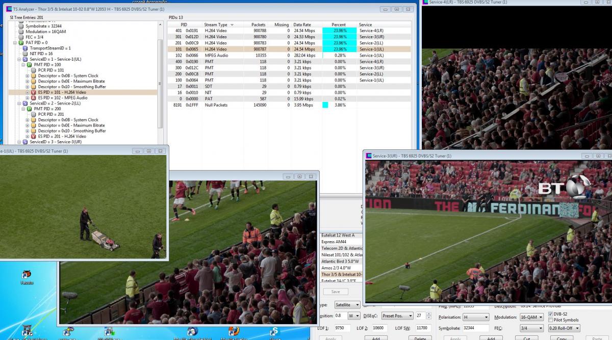

playboy Posted September 14, 2013 Share Posted September 14, 2013 gerade noch schnell n bild vom 0,8°W gemacht. Geht auch mit 4 Bilder und LAV. Quote Link to comment
duddsig Posted September 14, 2013 Share Posted September 14, 2013 gerade noch schnell n bild vom 0,8°W gemacht. Geht auch mit 4 Bilder und LAV. Hm, mit VMR9 und LAV geht's. Hatte nur mit EVR probiert. Geht aber nur mit LAV und auch nicht flüssig. Allerdings ist es mir nicht gelungen 4 Preview- Fenster zu öffnen.... Quote Link to comment
duddsig Posted September 14, 2013 Share Posted September 14, 2013 Hm, mit VMR9 und LAV geht's. Hatte nur mit EVR probiert. Geht aber nur mit LAV und auch nicht flüssig. Allerdings ist es mir nicht gelungen 4 Preview- Fenster zu öffnen.... Alles klar: DXVA greift nicht. die CPU ist am Anschlag, deshalb ruckelt die Geschichte. Selbst wenn es mir gelänge noch mehr Fenster zu öffnen, würde die Kiste vermutlich komplett stehen bleiben. Quote Link to comment
Derrick Posted September 14, 2013 Author Share Posted September 14, 2013 @duddsig, sorry für den zahlendreher. H.264 in 4:2:2 geht prima mit dem LAV, aber das hast du ja schon selbst rausgefunden. Und auch, dass man für 4xpreview schon etwas dampf unter der haube braucht Quote Link to comment
