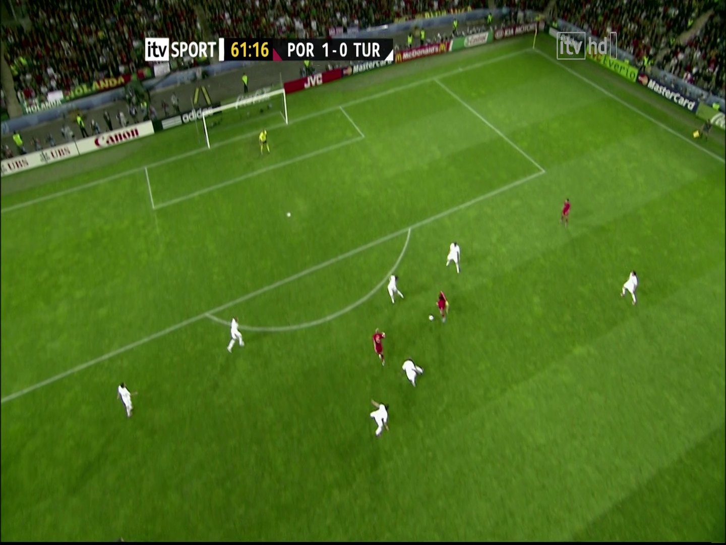

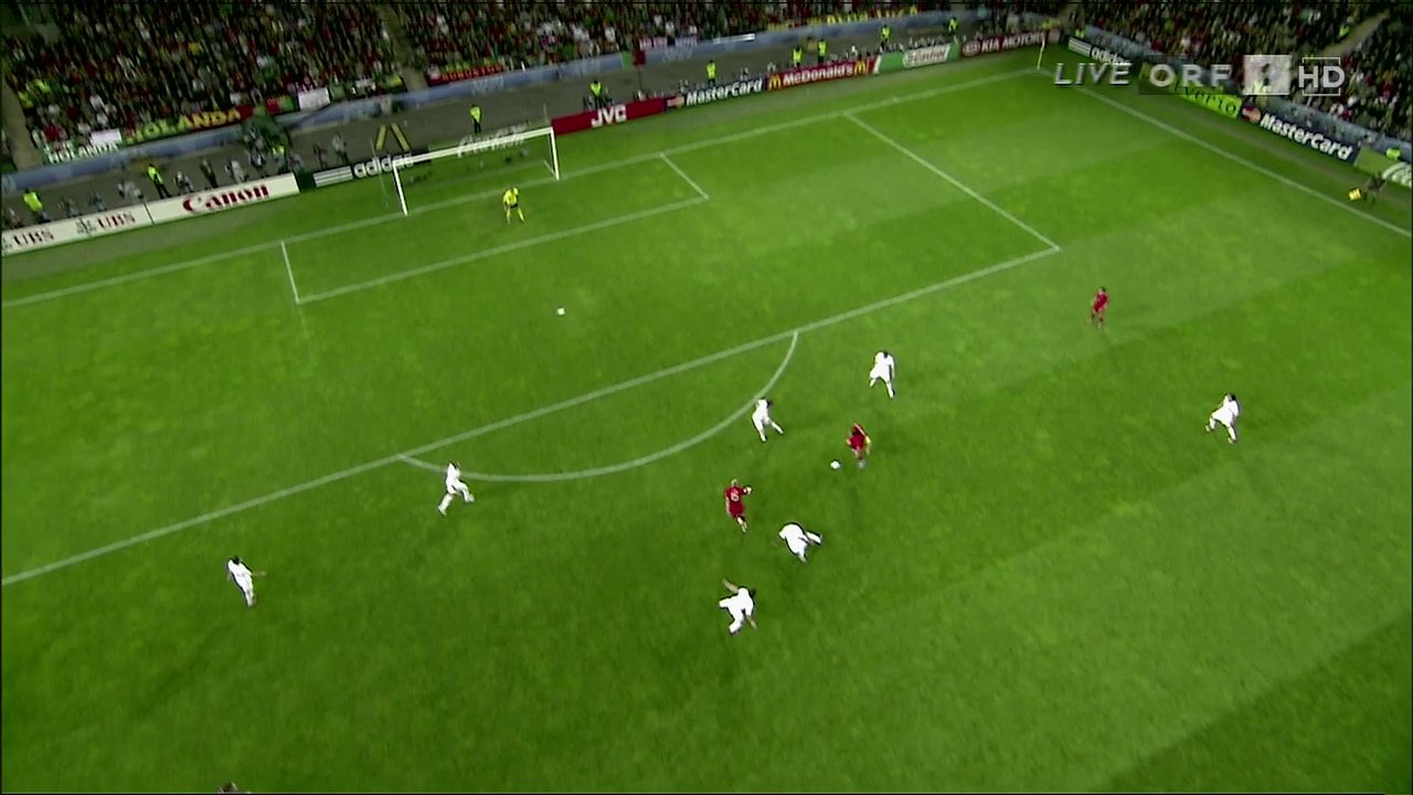

Hier ist der versuch eines vergleichs.
Sehr aufschlussreich! Danke.
Mich würden allerdings zwei Sachen interessieren:
1. Warum sind die Bilder unterschiedlich groß (bei gleicher Auflösung)? -> es sind ganze 20% aus der Sicht des kleineren ITV.
2. Wie erklärst Du die eindeutigen Unterschiede?
Link to comment
Schau dir doch die Bilder an das Bild von ITV hat wesentlich weniger Details.
in welchem Format sendet den ITV?
Edited by freetgy
Link to comment
Das schärfere Bild vom ORF wird sich wohl nicht so gut komprimieren lassen.
Link to comment
... ORF wird sich wohl nicht so gut komprimieren lassen.
Ich habe das ORF Bild versuchsweise auf die gleiche Dateigröße gebracht -> danach ist die Schärfe weg.
Kann es vielleicht sein, dass die Engländer 720p bekommen und auf 1080i skalieren?
Andere Möglichkeit -> auf der Empfängerseite ist die Wiedergabe für 720p optimiert.
Noch eine Möglichkeit -> es werden einfach weniger Daten gesendet.
Anders kann ich es mir nicht erklären -> beim gleichen Ausgangsmaterial müsste die 1080i Datei (ITV) größer als die 720p sein, ungeachtet der daraus resultierenden Qualität.
Obwohl der Vergleich hochinteressant ist, bin ich von dem Ergebnis noch nicht überzeugt.
Edited by kata

Hier noch ein vergleich. Unskaliert und verlustfrei komprimiert. Ich habe probiert, ungefähr denselben moment zu schiessen. Dekoder ist der Cyberlink. Bei ITV sieht man geringe zeilensprungkämme (einstellung force bob).
Link to comment
Force BOB? Nicht wirklich interessanter Vergleich. DXVA ist nicht aktiv, oder? Dann dürfte Force BOB nichts mehr bewirken..
Edited by CiNcH
Link to comment
Dann hast du evtl. einen alten nVIDIA-Treiber, oder eine GeForce, die bei 1080i kein PostProcessing mehr macht!? Glaub du hast ne GeForce 7600, oder so? Ob 'Force BOB' auch in Hardware geht, bin ich mir nicht sicher. Jedenfalls sieht der Screenshot nicht so aus, als ob da deinterlact wurde.
Edited by CiNcH
Link to comment
