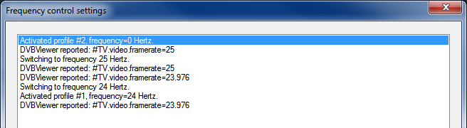

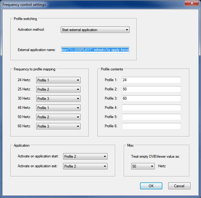

cinergy Posted August 8, 2010 Share Posted August 8, 2010 (edited) Guten Morgen, Bei mir funktioniert das Plugin leider irgendwie nicht Windows 7, 32 Bit Geforce 9800 GTX@259.09 DVBViewer 4.3.1.165beta EVR Custom Renderer Das Plugin "erzählt" zwar, daß es umschaltet, aber das tut es nicht. In der NV-Control-Panel ändert sich nichts, was die Bildwiederholrate betrifft. Edited August 8, 2010 by cinergy Quote Link to comment
popy Posted August 8, 2010 Share Posted August 8, 2010 Hallo. Das Plugin ist eher empfindlich bei der Angabe des externen Programms. Ich hab auch mal kurz damit experimentiert. Am besten du machst Dir eine Batch Datei die in einem Pfad liegt wo keine Leerzeichen drinnen sind, also z.B: C:\ProfileSwitcher\SwitchProfile.bat %s diese Batchdatei gibt dem richtigem Programm (NVIDIA) alle nötigen Parameter mit. Mit %1 in einer Batch kann du dann den durch %s übergebenen Parameter verwenden. So kannst du auch mit der Batch schön manuell testen ob dein Aufruf des NVidia Programms funktioniert. Viel Glück pOpY Quote Link to comment
cinergy Posted August 8, 2010 Share Posted August 8, 2010 (edited) Hallo. Das Plugin ist eher empfindlich bei der Angabe des externen Programms. Ich hab auch mal kurz damit experimentiert. Am besten du machst Dir eine Batch Datei die in einem Pfad liegt wo keine Leerzeichen drinnen sind, also z.B: C:\ProfileSwitcher\SwitchProfile.bat %s diese Batchdatei gibt dem richtigem Programm (NVIDIA) alle nötigen Parameter mit. Mit %1 in einer Batch kann du dann den durch %s übergebenen Parameter verwenden. So kannst du auch mit der Batch schön manuell testen ob dein Aufruf des NVidia Programms funktioniert. Viel Glück pOpY Hallo, Habe jetzt den Fehler gefunden. Obwohl der Plasma im NV-Control-Panel "DISPLAY 1" ist, ist er komischerweise für dccmd "DISPLAY 2" Hätte ich vorher bemerken KÖNNNEN, wenn ich nicht für meinen Hauptmonitor (SONY F520 CRT) eine angepasste inf verwenden würde, welche nur 85Hz erlaubt So allerdings konnte bei diesem Monitor keine Umschaltung erfolgen, da meine inf für diesen Monitor keine der angegebenen Wiederholraten unterstützt. Es war eben immer nur kurz das cmd-Fenster zu sehen, was zwar ein Zeichen war, daß das Programm reagierte und die Pfade ok sind, aber es passierte eben nichts. Habe dann mal in der Kommandozeile den -listmodes Parameter angewendet und kam dadurch drauf, da das Programm mir dort für 1 die Auflösung/Wiederholraten des SONY angezeigt hat - und umgekehrt Edited August 8, 2010 by cinergy Quote Link to comment
popy Posted August 9, 2010 Share Posted August 9, 2010 freut mich zu hören dass es funktioniert. cu pOpY Quote Link to comment
