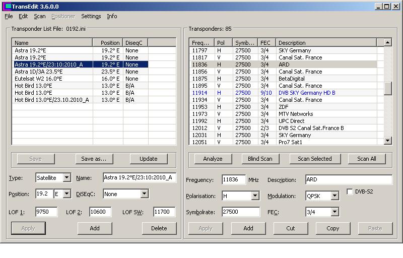

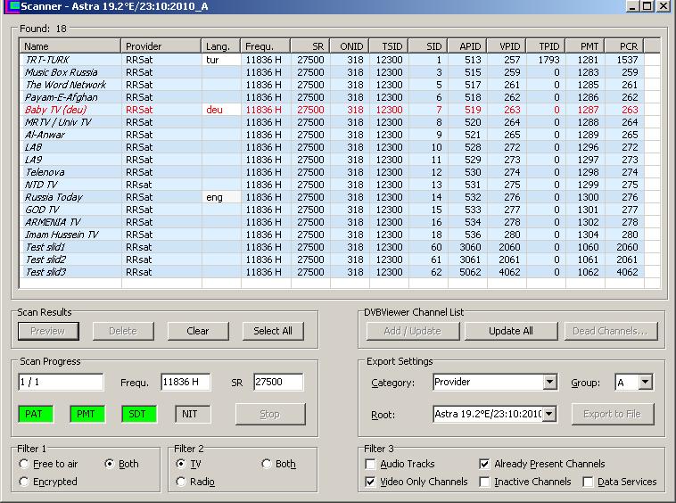

Link to comment
hi,
ich füge mal die zwei bildschirm-bilder vom transedit hinzu.
daran sieht man den bereich und das ergebnis.
vielleicht sieht ihr daran mehr.
gruss
Link to comment
Wie dieses scanresultat zustande kommen kann, habe ich weiter ober erklärt. Es passt allerdings nicht zu "normalen" diseqc-fehlfunktionen.
Wenn du alle sender mit der selben hardwarekonfiguration (rechner, tv-karte, satkabel) aber einem anderen programm empfangen kannst, bleibt ja nur noch eine unverträglichkeit zwischen DVBViewer und deiner satverteilung als ursache übrig. Hier kann allerdings niemand für dich auf eurem dachboden rumrutschen und die fehlenden informationen zusammentragen B)
Link to comment
Da wurde entgegen meinem ausdrücklichen Rat
DiSEqC = None ist in deinem Fall mit Sicherheit die falsche Wahl, auch für Astra.
mit DiSEqC = None gescannt, und wenn die Anlage die High/Low-Umschaltung per DiSEqC haben will, kann sowas passieren.
Das Gerät ist mit Hauppauge-Karten verwandt (Conexant-basiert), d.h. DiSEqC gibt es nur durch den DVBViewer / TransEdit veranlasst als Raw Command. Sonst tut sich gar nichts.

habe lange versucht, und durch zufall entdeckt, daß der transedit seine inidatei auch in "dokumente und einstellungen ..." hinterlegt. das wußte ich nicht. deshalb habe ich die vorgeschlagene änderung des eintrages nur im DVBViewer verzeichnis der programme vorgenommen. als ich die änderung in der 2.inidatei vorgenommen hatte, sprach der transedit meine 2 lnb's richtig an, so daß ich nun die anderen programme auch trennen kann.
nur mit dem DVBViewer klappt es noch nicht.
wie bekomme ich diesen jetzt auch noch hin?
gibt es da auch irgendwo so eine inidatei zum ändern?

hi,
nachdem ich es mit eurer hilfe geschafft habe, mit transedit die diseqc-einstellungen für 2 lnb's hinzukriegen,
schaffe ich es aber nicht, den dvbviewer45 die diseqc befehle beizubringen.
(die lösung habe ich in dem thema gepostet)
könntet ihr mich bitte hierbei noch einmal unterstützen.
Das geht nicht. Im nächsten Release (wahrscheinlich ein Service-Update in den kommenden Wochen) wird es Unterstützung für GeniaTech-Geräte geben, die auch ohne "Beibringen" funktioniert.
Als Übergangslösung kannst du den DVBViewer GE 3.0.1 verwenden (siehe Mitgliederbereich, beigefügte ReadMe lesen!), bei dem man auf ähnliche Weise wie bei TransEdit tricksen kann. Der Vendor.0=2-Eintrag muss in der Datei Setup.ini (im Konfigurationsverzeichnis) vorgenommen werden.
Kann TransEdit bei dir auch DVB-S2-Transponder scannen, z.B. 11362 H mit Das Erste HD, ZDF HD usw?
