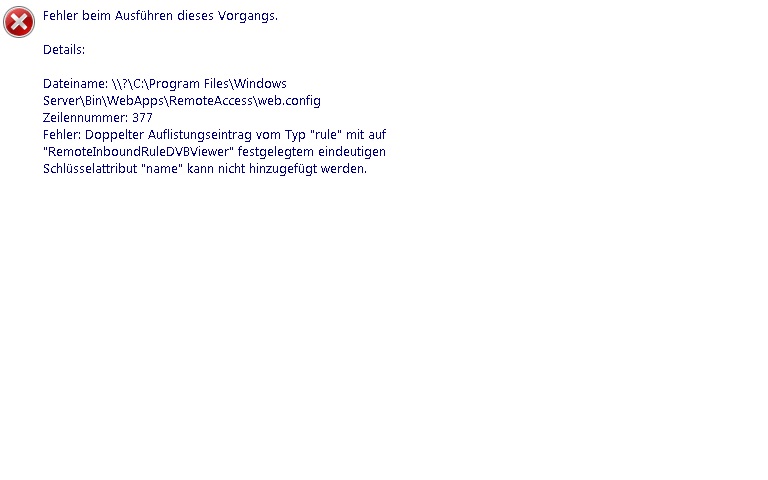

Mark:Muc Posted September 10, 2011 Share Posted September 10, 2011 Danke für die Anleitung!! Habe es genau so gemacht, doch leider bekomme ich in Zeile 377 <system.webServer> <rewrite> <rules> <rule name="RemoteInboundRuleDVBViewer"> #<--- hier Fehler hier einen Fehler beim Überprüfen der Rules Any Idea??? THX Mark_Muc Link to comment
