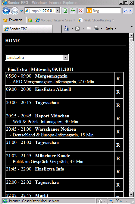

dgdg Posted November 9, 2011 Share Posted November 9, 2011 (edited) Inzwischen gleube ich auch ich weiss wie ich die Senderliste bekomme. Gestern bemerkt als ich zum testen einen RS auf dem Notebook installiert habe. Das Orginal Webinterface listet Kanaele erst nach dem ersten EPG run Und in den Optionen gibts einen Haken fuer "Liste Sender ohne EPG" *hint*hint* Der Recording Service verteilt doch inzwischen die Kanalliste und die Favoriten an die DVBViewer-Clients. Vielleicht sollte man mal Wireshark bemühen, um zu schauen, wie er das macht. EDIT: /api/getchannelsdat.html heisst die URL. Aber der Response vom Recording Service ist binär. Vermutlich ist es einfach die channels.dat, die da übertragen wird, vermutlich komprimiert (das käme dann auch von der Länge her hin) /api/getfavourites.html liefert die Favoritenliste. Die kommt als lesbare XML-Datei. Das ist die originale favourites.xml Wäre auch zu einfach gewesen. ;-) Edited November 9, 2011 by dgdg Quote Link to comment
mague Posted November 10, 2011 Share Posted November 10, 2011 /api/getfavourites.html liefert die Favoritenliste. Die kommt als lesbare XML-Datei. Das ist die originale favourites.xml Wäre auch zu einfach gewesen. ;-) Nett, aber da gibts erstmal keine Relation zum EPG, oder ? If favsender == epgsender klingt erstmal nicht sehr verlaesslich... Quote Link to comment
dgdg Posted November 10, 2011 Share Posted November 10, 2011 (edited) Nett, aber da gibts erstmal keine Relation zum EPG, oder ? If favsender == epgsender klingt erstmal nicht sehr verlaesslich... Ich glaube nicht, dass man damit viel anfangen kann. Ich habe im Forum recherchiert und es gab sogar (vor vielen Jahren) Hilfestellungen seitens der Programmierer beim Lesen der channels.dat. Aber das ist lange hier. Inzwischen bleiben solche Anfragen in der Regel völlig unbeantwortet. In der channels.dat wären alle Infos vorhanden, die man bräuchte. EDIT: DVBViewer_File_Structures.zip aus dem Downloadbereich enthält eine Beschreibung der channels.dat. Ist allerdings von 2007 - das ist sicher nicht mehr so ganz aktuell. Edited November 10, 2011 by dgdg Quote Link to comment
