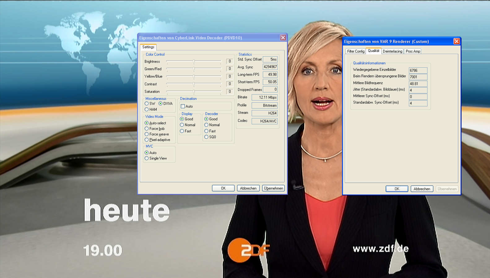

Ich möchte nochmal erwähnen,daß sich meine Aussage erst mal auf
XP/SP3 mit PDVD10 und VMR9 Custom mit einer Nvidia GTX275 bezieht.

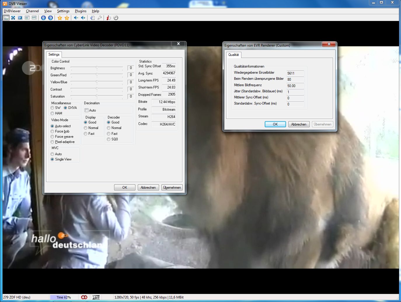

Also ich hab das Problem noch. guenti, seinem Screenshot nach zu urteilen, auch noch. So wie es scheint, macht DXVA mit ATi 25fps mit Frame-Doubling auf 50fps, nVIDIA 50fps mit Frame-Doubling auf 100fps. Zu erwarten wären 50fps ohne Frame-Doubling.
Bei meiner PowerDVD Filteransicht fehlt die Statistik- Anzeige mit den FPS (PowerDVD 11). Wie bekommst Du die Anzeige bei Deinem Screenshot?
Habe bei mir DXVA natürlich aktiviert und gestern hat es mit den gleichen Einstellungen geruckelt und es gab Klötzchen.

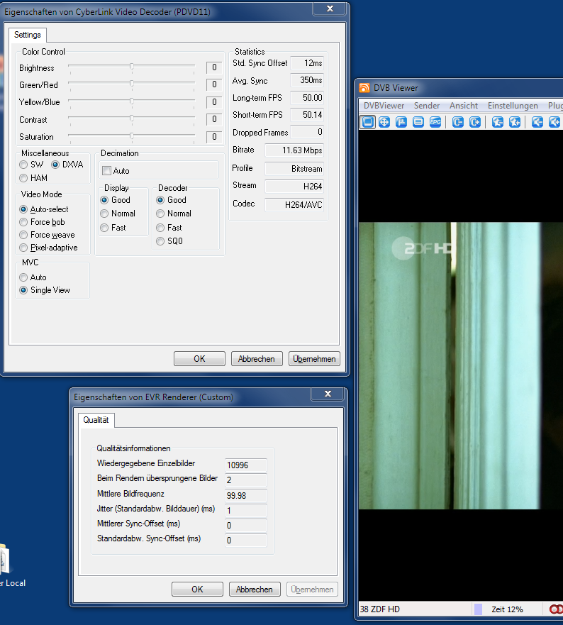

Du musst die STRG-Taste drücken, während du die Filter-Eigenschaften aufrufst.
Link to comment
OK, Du hast recht: 50 fps im Decoder, 100 im Renderer. ABER: Kein Ruckeln :blink:
1-2 übersprungene Bilder direkt nach dem Start des DVBViewers und dem Connect zu Recordingservice habe ich immer, auch bei SD.

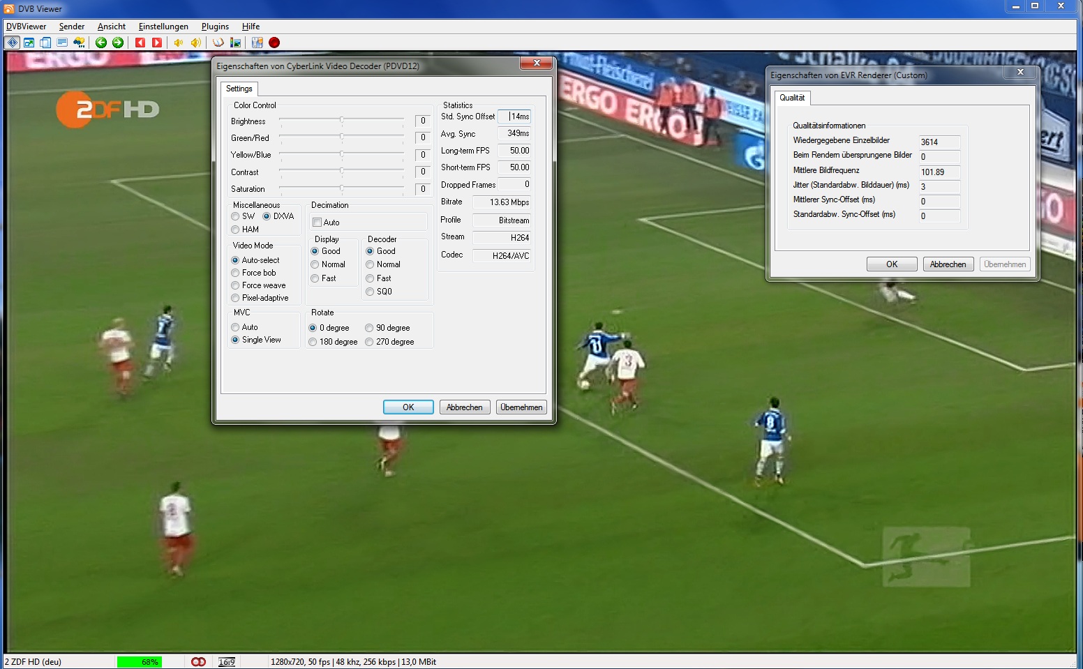

Nein, absolut keine Änderung. Immernoch 100Hz, immernoch ruckeln bis es bricht.
Ich habe jetzt den Cyberlink auf Force Weave eingestellt, weil auf Dauer der Microsoft Codec bei mir nicht stabil läuft. Seit der Umstellung hatte ich drei oder vier Bluescreens im ATI Treiber beim Zappen, oder wenn ich länger auf Pause gehe. So nicht zu gebrauchen.
Link to comment
Nö. Hier 50/100 mit ATI (6450). Und es ruckelt.

Hat Griga das nicht schon Seiten vorher erläutert? Das ZDF bis zum 30.04. und das ZDF danach sind nicht das Selbe, da der Sender ins High Profile gewechselt ist.
Aber den Spieß kann man auch ganz einfach umdrehen: Warum funktioniert das ZDF mit den MainConcept Decodern von 2008 einwandfrei? Die ARD übrigens auch...Wenn ich mir jetzt Cyberlink Codecs installiere und dann Probleme habe, ist natürlich das ZDF oder der DVBViewer schuld, nicht der Codec ;-)
