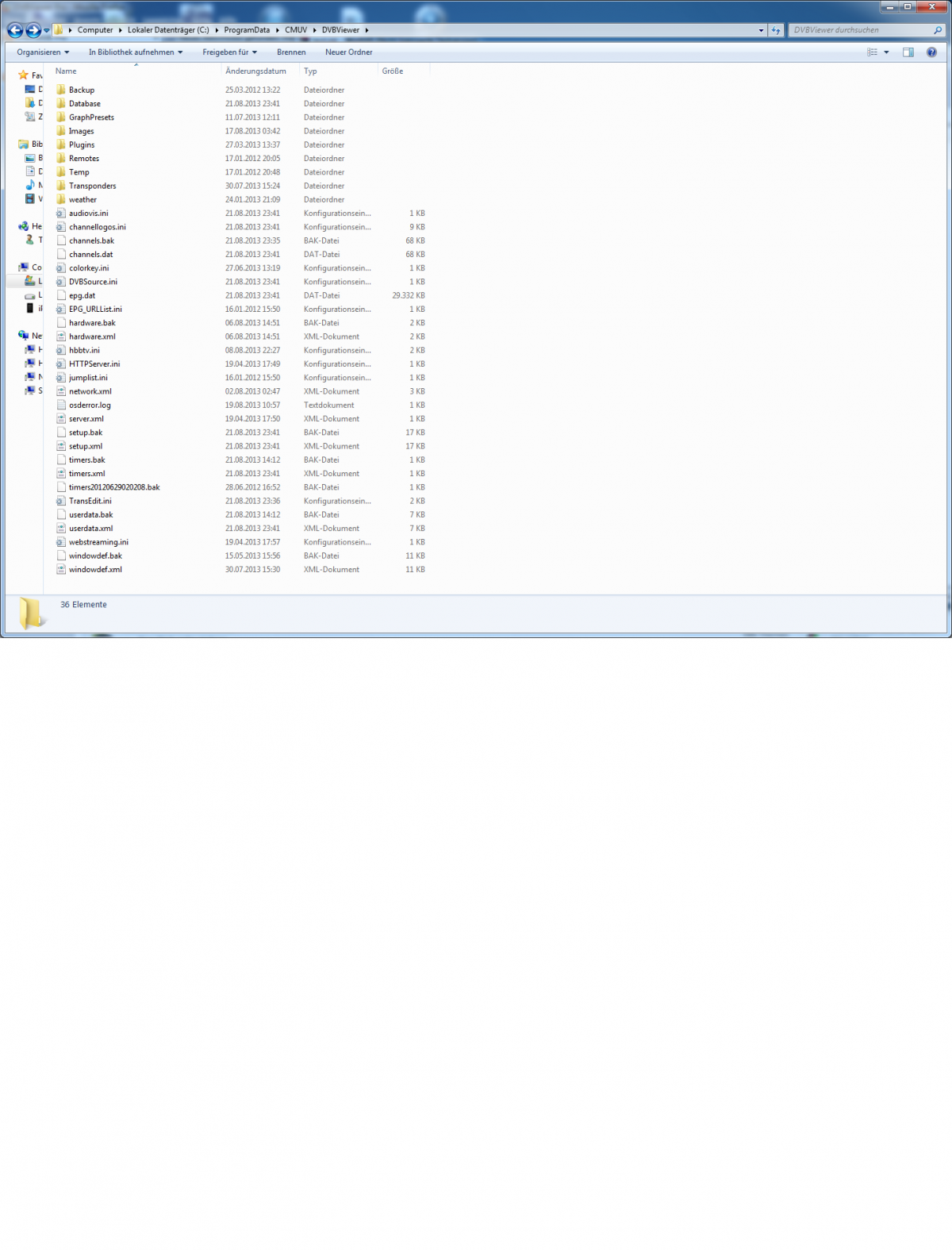

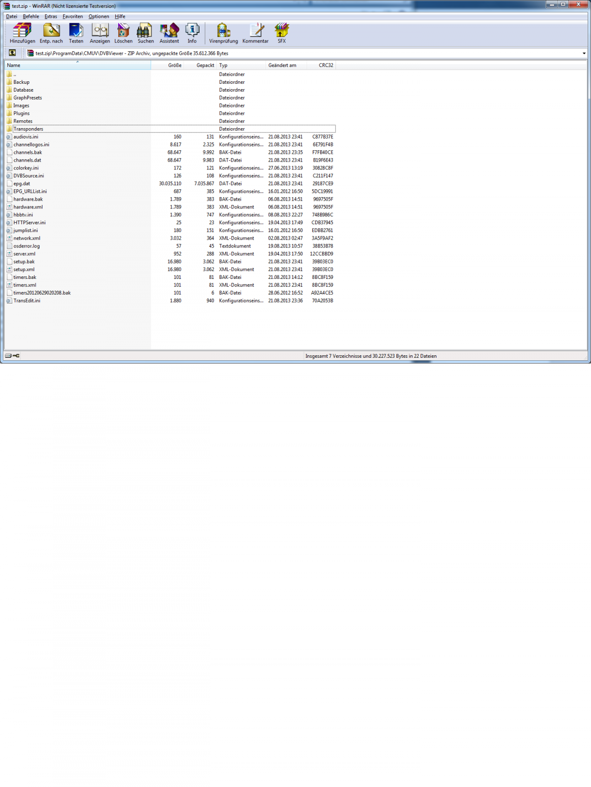

Ich habe hier mit Problem mit der nutsversion und zwar schnappt sich das Backup scheinbar nicht alle Dateien (s. Bilder).
INI sieht so aus:
[settings]
BackupDir=D:\autoit\DVBViewer\nutsBackup\test.zip
[backup]
0=C:\ProgramData\CMUV\DVBViewer
P.S. Die normale Version scheint davon nicht betroffen.
