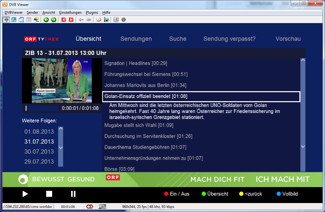

hackbart Posted August 1, 2013 Share Posted August 1, 2013 Welcher Link wird denn gestartet? Es wäre praktisch die Support-infos zu bekommen, mit aktiviertem -debug Parameter. Auch eine aufgenommene AIT wäre nicht schlecht (mit Transedit kann man das). Vorerst reicht aber eine debug.log. Quote Link to comment

hackbart Posted August 1, 2013 Share Posted August 1, 2013 Danke für die URL, also hier geht das problemlos: Nun kann es an dem Timingproblem vom Webkit-Browser liegen, welches ich letzte Woche behoben hatte bzw. der Tatsache das ich Fehlermeldungen und Popups abfange, aber zumindest die aktuelle Version vom DVBViewer (kommt vorr. morgen) funktioniert recht gut mit der Seite. Ich kann sogar die Videos abspielen 1 Quote Link to comment

feuse8 Posted August 6, 2013 Author Share Posted August 6, 2013 Habe jetzt die aktuelle Versionen (DVBViewer 5.2.7, HBBPlugin 2.0.3) installiert - jetzt ist die Fehlermeldung weg. Super! Quote Link to comment
