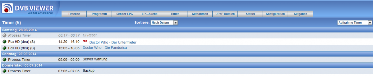

Ja und zwei Aufnahmen werden auch erstellt (manuelle Timer per Webinterface s. Screenshot => 2 Aufnahmen wie erwartet).
Das Problem ist weiter unklar.
P.S. Auto-Timer habe ich jetzt noch nicht untersucht.
Edited by nuts

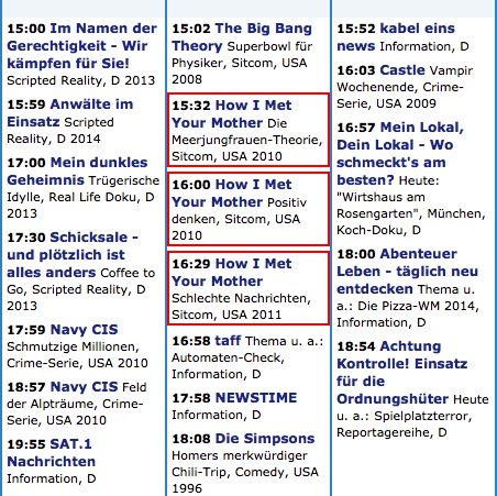

bitte kein automatisches zusammenfassen, weil dann ja zwangsweise auch das EPG nicht stimmt. Lieber 2 getrennte Aufnahmen, die man dann sowieso entsprechend schneidet.
