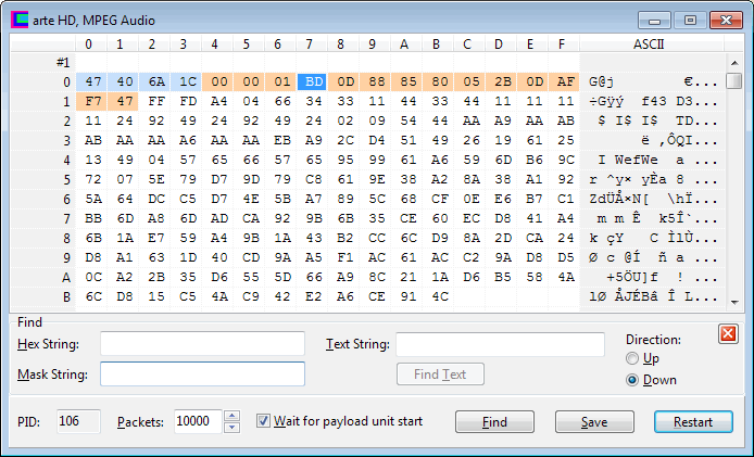

So, ich weiß jetzt, warum der Recording Service die deutsche Audiospur von arte HD nicht aufnimmt. Ein Blick mit dem Hex Viewer in den Stream zeigt, wo das Problem liegt:
00 00 01 BD als PES Startcode wäre für AC3 passend, aber für einen MPEG Audiostream ist das ein Verstoß gegen die ISO Spezifikationen. Es müsste ein Startcode der Form 00 00 01 Cx sein. Wie man am Frame Header sieht, der auf den orange markierten PES Header folgt (FF FD), handelt es sich jedoch nicht um AC3, sondern tatsächlich um MPEG Audio.
Der RS Recorder nimmt den Stream nur auf, wenn er einen gültigen bzw. zum PMT-Streamtyp passenden Startcode findet. Das hat etwas damit zu tun, dass er anders als der TransEdit-Primitiv-Recorder den Stream nicht nur einfach auf die Platte schreibt, sondern auch hineinschaut, um z.B. zu erkennen, ob er (noch) verschlüsselt ist, um Format und Formatwechsel für das Log zu erkennen usw.
Angesichts dieser Aussage
Arte HD scheint der einzige Sender zu sein, der auf Audio-PID 106 einen MPEG Datenstrom sendet. Die anderen senden auf Audio-PID 106 einen AC3 Datenstrom.
wird klar, auf welche Weise der Anbieter, der die Original-Streams offenbar für seine Zwecke umstrickt, sich hier vertut. Obwohl die PID 106 bei arte HD kein AC3 ist, wird sie auf PES-Ebene wie AC3 behandelt, also wie bei den anderen Sendern. Jemand oder etwas war vermutlich nicht in der Lage, arte als Ausnahme richtig zu handhaben.
Also am besten den technischen Stab von Vodafone auf den Lapsus aufmerksam machen, falls möglich. Es ist nicht das erste Mal, dass ein hier gemeldetes Problem zu einer Korrektur bei einem Sender bzw. Anbieter führt. Ich habe bereits mehrmals entsprechende Mails verfasst, an ARD, ZDF, die Schweizer SRG etc., und wenn man Glück hat und an den richtigen gerät, tut sich da auch was. Inwieweit Vodafone in der Hinsicht kooperativ ist, muss sich zeigen...
