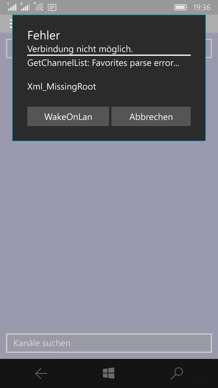

Paulepop Posted April 14, 2016 Share Posted April 14, 2016 Hallo, hier die Fehlermeldung.... Wenn ich die richtig interpretiere hat er ein Problem mit den Favoriten. Ich habe mir keine Favoritenliste angelegt und ist 0Byte 'groß', da meine Programmliste einfach auf das nötigste reduziert ist. Hab nun eine Favoritenliste angelegt und siehe da, es klappt Für das nächste update währe es schön, wenn die Funktionalität 'Aufgaben' aus der alten App wieder da wären. So kann ich den Server wieder direkt in den Ruhezustand versetzen. Danke für die Hilfe und die Ausführliche Fehlerbeschreibung in der neuen Version. Quote Link to comment
Nanohcv Posted April 15, 2016 Author Share Posted April 15, 2016 (edited) Danke für die Rückmeldung, nun kann ich die Sache gezielt untersuchen. Ja für die nächste Version sind wieder paar neue Features (Aufgaben, EPG-Suche) geplant Edit: Wenn du die favourites.xml löschst, sollte das Problem auch behoben sein. Eine 0 Byte große favourites.xml ist keine gültige XML-Datei und führt somit zum Fehler. Somit ist es kein Fehler in der App. Trotzdem werde ich das in der nächsten Version mit beachten. Edited April 15, 2016 by Nanohcv Quote Link to comment
