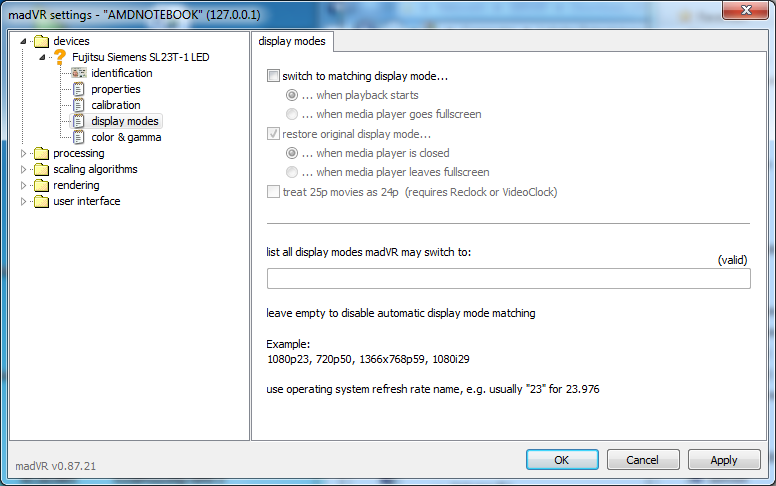

display modes
Ermöglicht den automatischen Wechsel auf die zur Quelle passende Wiederholungsfrequenz. Dies ist wichtig um eine möglichst ruckelfreie Wiedergabe zu erreichen.
z.B. LiveTV => 50hz oder Bluray => 23,976/24hz
Die Funktionweise ist ähnlich dem video-frame-rate-switcher Plugin: http://www.DVBViewer.tv/forum/topic/31401-video-frame-rate-switcher/
Empfehlung für den Start: Um Probleme zu vermeiden würde ich dieses nützliche Feature zunächst ebenfalls deaktivieren.

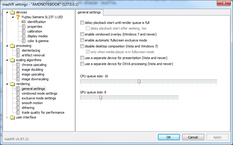

general settings
Die Default-Einstellungen sind für den Start gut geeignet, jedoch sollte der fullscreen exclusive mode (FSE) zunächst einmal deaktiviert werden.
FSE kann deutlich Ressourcen einsparen, bringt jedoch auch ein paar Nachteile und potentielle Probleme mit sich.
Empfehlung => Zum Start FSE deaktivieren!
CPU queue size (default 16 - madVR 0.87.21) und GPU queue size (default 8 - madVR 0.87.21) kann ebenso auf den Default-Größen belassen werden.
Erhöht man die Werte benötigt madVR mehr Speicher. Sollte keine flüssige Wiedergabe möglich sein kann man versuchen die Puffer zu erhöhen.

Das Judder Problem wurde ja schon öfter hier im Forum angesprochen, und auch schon als falsche Filtereinstellung im DVBViewer oder als zu schwache Hardware interpretiert. Ich hatte zunächst auch den Eindruck dass meine Filtereinstellungen im DVBViewer nicht passten. Die Laufschrift beispielsweise auf sky Sport News HD oder sky 90 war schrecklich, der Fußball nicht mehr rund wenn er durch die Luft eierte usw.. Nachem ich mich nun belesen habe weiß ich jetzt das der erwähnte Judder in meinem Fall aus den unterschiedlichen Bildschirmwiederholfrequenzen resultiert. Also zum Beispiel Video mit 23.976Hz macht Judder Probleme bei einer 50Hz Ausgabe der Grafikkarte. Meinem TV ist das egal, der nimmt fast alles an Wiederholfrequenzen, die Grafikkarte ist da schon eher eingeschränkter, aber 23,24,29,30,50,59,60 bei 1080p kann die 960GTX auch. Damit das aber alles miteinander harmoniert muss eben nachgeholfen werden. Das habe ich jetzt mit dem madVR durch die entsprechende Einstellmöglichkeit geschafft und fast eliminiert. :D Habe mir damit allerdings längere Umschaltzeiten erkauft. Das kannst du natürlich nur testen wenn dir die entsprechende Hardware vorliegt. Auf meinem Notebook mit Intel Graphics verhält sich der DVBViewer mit LAV und madVR komplett anders als auf meinem Heimkinosystem. Siehe z.b. mein Bitstreamingproblem.
Share this post
Link to post
nuts
Du musst immer darauf achte, dass die Quelle zur eingestellten Wiederholungsfrequenz passt.
Ansonsten müssen Frames wiederholt oder verworfen werden und das führt unweigerlich zu mehr oder weniger sichtbaren Rucklern.
Das ist auf jedem PC gleich.
madVR bietet die Möglichkeit dieses Problem mit Hilfe von "smooth motion" abzumildern.
Je nach Quelle klappt das auch. 23,976/24,000hz Quellen können mit smooth motion sehr gut @60hz wiedergegeben werden.
Mit 50hz LiveTV funtkioniert smooth motion (60hz Ausgabe) nicht ganz so gut.
Im Zweifel muss man das ausprobieren und sich überlegen wie man die Wiederholungsfrequenz passend zur Quelle umschaltet.
madVR bietet dafür eine Möglichkeit (s. Post 2 hier im Thread), man kann das video-frame-rate-switcher Plugin verwenden oder auch von Hand umschalten.

Ich habe das mal aktiviert, das Bild sieht gut aus! :original: Unter Windows 8.1 64bit
Aber mit der IntelHD 4400 Grafik ruckelt es bei der Wiedergabe, wenn Deinterlacing gemacht werden muss. (erst mal nur 576i getestet)
GPU queue size: 8 ist zu wenig, mit 12 geht es.
Die genaue Untergrenze habe ich nicht ausgetestet.
dolle Sache: madVR+DVBViewer :D
ganz spätes Edit: Das Rucken und Zucken bei eingeschalteten "use Direct3D11 for presentation" und GPU queue size: 8
hat nichts mit dem Deinterlacing zu tun, sondern mit der Bildfrequenz der Quelle.
Es tritt bei 576i50 (SD-TV) 720p50 und bei 1080i50 gleichermassen auf.
GPU queue size: 12 löst das Problem.
Bei Videos mit 24 Bilder/Sek reicht GPU queue size: 8
Ohne "use Direct3D11 for presentation" reicht GPU queue size: 8 auch für Quellen mit 50 Bildern/Sek.
Edited by gwr
