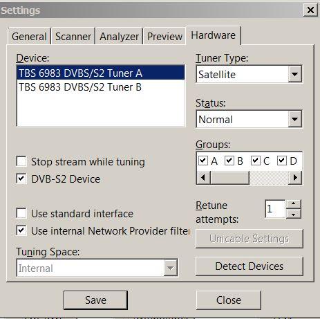

Griga Posted July 8, 2015 Share Posted July 8, 2015 Welche TransEdit-Version? Gibt es das Problem auch beim Start des Analyzers oder nur beim Scannen? Ist für die Transponderlisten DiSEqC eingestellt? Macht das einen Unterschied? (Apply nach einer Änderung nicht vergessen!). Jedenfalls handelt es sich nicht um ein bekanntes TransEdit-Problem. Wenn es ein solches gäbe, wäre es schon längst massiv aufgefallen und gemeldet worden. Ich vermute die Ursache eher beim Zusammenspiel von Hardware/Treiber (die für die Erzeugung des 22 kHz-Signals und das Timing zuständig sind) mit den LNBs. Es wundert allerdings, dass es gleichermaßen mit verschiedenen LNBs und zwei verschiedenen TBS-Geräten auftritt. Quote Link to comment

Griga Posted July 8, 2015 Share Posted July 8, 2015 P.S. Im Video sehe ich, dass für DiSEqC "Extended..." eingestellt ist. Warum? Was ist im DiSEqC-Editor konfiguriert? Quote Link to comment

assemblersat Posted July 8, 2015 Author Share Posted July 8, 2015 (edited) P.S. Im Video sehe ich, dass für DiSEqC "Extended..." eingestellt ist. Warum? Was ist im DiSEqC-Editor konfiguriert? Das Youtube Video im Link ist nur als Beispiel vom "Nichteinlesen der Programme im oberen KU Band" es stammt NICHT von meiner Sat-Anlage Edited July 8, 2015 by assemblersat Quote Link to comment
assemblersat Posted July 8, 2015 Author Share Posted July 8, 2015 P.S. Im Video sehe ich, dass für DiSEqC "Extended..." eingestellt ist. Warum? Was ist im DiSEqC-Editor konfiguriert?Das Youtube Video im Link ist nur als Beispiel vom "Nichteinlesen der Programme im oberen KU Band" es stammt NICHT von meiner Sat-Anlage Quote Link to comment

Griga Posted July 8, 2015 Share Posted July 8, 2015 KEIN DiSEqC eingestellt weil direkte verbindung ohne unterbrechung zwischen TBS Karte und LNC Aus deinem ersten Post geht hervor, dass du kein DISEqC für den Empfang brauchst. Nichtsdestotrotz ist auf dem YouTube-Video zu sehen, dass du in TransEdit DiSEqC eingestellt hast, und zwar mit "Extended" die Variante für Fortgeschrittene, die eine detaillierte Konfiguration im DiSEqC Editor ermöglicht. Mehr dazu hier. Und DiSEqC veranlasst den Treiber / die Karte, zumindest temporär das 22 kHz-Signal zu modulieren. Deshalb ist ein Einfluss auf dein Problem nicht auszuschließen. Stelle hier am besten DiSEqC = None oder etwas Harmloses wie Pos A/Opt A ein (danach auf den linken Apply-Button klicken), aber nicht Extended, wenn du kein DiSEqC brauchst. Laut Video scheitert der Scan des Highbands, wenn er im Lowband beginnt. Der Übergang Low -> High im laufenden Betrieb funktioniert also nicht. Wenn jedoch die Highband-Transponder separat gescant werden, funktioniert es offenbar. Bei jedem Beginn eines Scans initialisiert TransEdit die Karte neu. Dies könnte dazu beitragen. Wie sieht es aus, wenn mehrere Highband-Transponder hintereinander gescant werden, also ohne jeden Scan wie im Video einzeln manuell zu starten? Die Liste der Transponder erlaubt eine Mehrfachauswahl. Dazu die Strg-Taste gedrückt halten, die Highband-Transponder anklicken, bis alle blau markiert sind, und dann "Scan Selected". Quote Link to comment
assemblersat Posted July 8, 2015 Author Share Posted July 8, 2015 (edited) Aus deinem ersten Post geht hervor, dass du kein DISEqC für den Empfang brauchst. Nichtsdestotrotz ist auf dem YouTube-Video zu sehen, dass du in TransEdit DiSEqC eingestellt hast, und zwar mit "Extended" die Variante für Fortgeschrittene, die eine detaillierte Konfiguration im DiSEqC Editor ermöglicht. Mehr dazu hier. Und DiSEqC veranlasst den Treiber / die Karte, zumindest temporär das 22 kHz-Signal zu modulieren. Deshalb ist ein Einfluss auf dein Problem nicht auszuschließen. Stelle hier am besten DiSEqC = None oder etwas Harmloses wie Pos A/Opt A ein (danach auf den linken Apply-Button klicken), aber nicht Extended, wenn du kein DiSEqC brauchst. Das Video ist nicht von mir ich kann leider keinen Bildschirmmitschnitt machen ich habe es nur zur Veranschaulichung des Problems vom scannen des oberen KU Bandes eingestellt Laut Video scheitert der Scan des Highbands, wenn er im Lowband beginnt. Der Übergang Low -> High im laufenden Betrieb funktioniert also nicht. Wenn jedoch die Highband-Transponder separat gescant werden, funktioniert es offenbar. Bei jedem Beginn eines Scans initialisiert TransEdit die Karte neu. Dies könnte dazu beitragen. So wie im Video gehe ich auch vor, ich scanne das untere und obere KU Band mit EBSpro,die erzeugte "ini" Datei wird dann mit Transedit ausgelesen. Das untere KU Band wird IMMER fehlerfrei von Transedit verarbeitet aber sobald eine Transponderfrequenz über 11600 MHz ist findet Transedit keine Programme mehr. ES STIMMT was du sagst :Der Übergang Low -> High im laufenden Betrieb funktioniert also nicht. Was die Sache für mich aber noch schwieriger macht ist das dieser Fehler NICHT IMMER auftritt,ich habe keine Idee warum es manchmal funktioniert und manchmal nicht obwohl ich dieselbe "ini" Datei scanne. Wie sieht es aus, wenn mehrere Highband-Transponder hintereinander gescant werden, also ohne jeden Scan wie im Video einzeln manuell zu starten? Die Liste der Transponder erlaubt eine Mehrfachauswahl. Dazu die Strg-Taste gedrückt halten, die Highband-Transponder anklicken, bis alle blau markiert sind, und dann "Scan Selected". Auch bei Mehrfachauswahl kommt der Fehler vor Edited July 8, 2015 by assemblersat Quote Link to comment

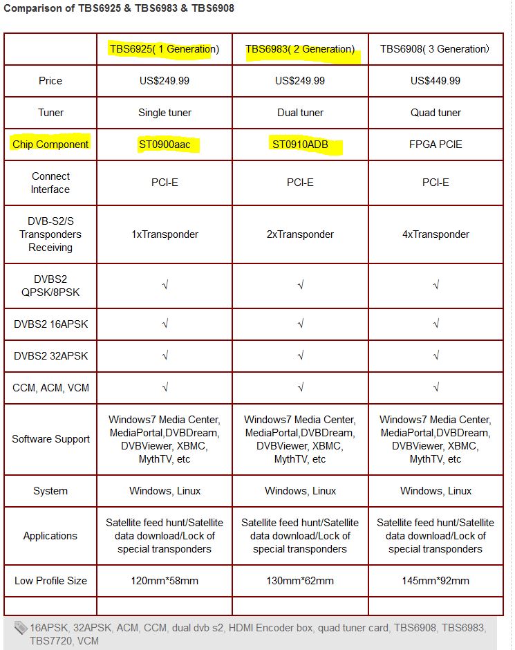

Derrick Posted July 10, 2015 Share Posted July 10, 2015 Hallo, du schreibst oben, dass du auch eine TBS5925 hast. Die habe ich auch, aber hier hast du wohl nur die neue TBS6983 genommen. Mit der kenne ich mich nicht aus. Die würde auch nicht zu meinem laptop passen Beim scan mit EBS Pro hast du anscheinend mit dauerton nur das oberband gescant, denn es fängt mit 11566MHz an, was einer satzf von 11566-10600= 966 [MHz] entspricht. Im vergleich mit meinem LNB gibt es bei den transponderfrequenzen einen unterschied von ca. 1MHz, was durchaus normal ist. Stell EBS Pro doch auf ein universal LNB um und scanne den gesamten bereich. Vielleicht fällt dann ja was auf beim übergang von low auf high. Auch würde ich bei den parametern datum und SNR mit übernehmen, dann hast du auch in transedit die empfangswerte (beim scan lasse ich die von transedit überschreben). Update transedit auf die letzte version aus der beta section (V. 4.1.0). Wenn beim scan transponder ohne ergebnis bleiben, erhöhe mal in den hardware settings die "Retune Attemps". Hier noch ein EBS Pro 19E_blindscan mit TBS5925 von mir zum vergleich. @Griga, bei mir steht bei der TBS5925 vendor 13. Die 6983 hat aber hier vendor 0 0192.ini Quote Link to comment
Griga Posted July 10, 2015 Share Posted July 10, 2015 @Griga, bei mir steht bei der TBS5925 vendor 13. Die 6983 hat aber hier vendor 0 In der Hardware-Datenbank ist die drin, aber noch nicht in TransEdit 3.9.6, da wir die Information von TBS erst im Januar erhalten haben. Solange kein DiSEqC > 1.0, Unicable oder CI gebraucht wird, sollte das nichts ausmachen. Quote Link to comment
assemblersat Posted July 10, 2015 Author Share Posted July 10, 2015 Hallo, du schreibst oben, dass du auch eine TBS5925 hast. Die habe ich auch, aber hier hast du wohl nur die neue TBS6983 genommen. Mit der kenne ich mich nicht aus. Die würde auch nicht zu meinem laptop passen Beim scan mit EBS Pro hast du anscheinend mit dauerton nur das oberband gescant, denn es fängt mit 11566MHz an, was einer satzf von 11566-10600= 966 [MHz] entspricht. Im vergleich mit meinem LNB gibt es bei den transponderfrequenzen einen unterschied von ca. 1MHz, was durchaus normal ist. Stell EBS Pro doch auf ein universal LNB um und scanne den gesamten bereich. Vielleicht fällt dann ja was auf beim übergang von low auf high. Auch würde ich bei den parametern datum und SNR mit übernehmen, dann hast du auch in transedit die empfangswerte (beim scan lasse ich die von transedit überschreben). Update transedit auf die letzte version aus der beta section (V. 4.1.0). Wenn beim scan transponder ohne ergebnis bleiben, erhöhe mal in den hardware settings die "Retune Attemps". Hier noch ein EBS Pro 19E_blindscan mit TBS5925 von mir zum vergleich. @Griga, bei mir steht bei der TBS5925 vendor 13. Die 6983 hat aber hier vendor 0 Hallo Derrick hier ein komplett scan vom astra 0192.ini Quote Link to comment

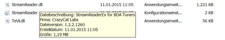

Griga Posted October 13, 2015 Share Posted October 13, 2015 lt. Auskunft v. Hr. Hackbart wird bei Transedit und DVBViewer die API von TBS benutzt. ? Es wird die Standard-BDA-Schnittstelle verwendet, so wie bei allen DVB-S-Geräten mit BDA Treiber. TransEdit benutzt das TBS API nur für DiSEqC. Mit der Streamreader.dll haben DVBViewer & Co überhaupt nichts zu tun. Programme die nicht auf dieser Streamreader.dll passieren und für die neue TBS Karte keine updates erhalten haben funktionieren nicht einwandfrei bei der umschaltung zwischen unteren und oberen KU Band. Wenn die Karte nicht BDA-kompatibel ist, sehe ich für sie keine nennenswerten Marktchancen. Ist sie im Windows Media Center verwendbar? Das war zumindest vor Windows 10 für alle Hersteller der Bezugspunkt. Quote Link to comment

assemblersat Posted October 13, 2015 Author Share Posted October 13, 2015 Es wird die Standard-BDA-Schnittstelle verwendet, so wie bei allen DVB-S-Geräten mit BDA Treiber. TransEdit benutzt das TBS API nur für DiSEqC. Mit der Streamreader.dll haben DVBViewer & Co überhaupt nichts zu tun. Wenn die Karte nicht BDA-kompatibel ist, sehe ich für sie keine nennenswerten Marktchancen. Ist sie im Windows Media Center verwendbar? Das war zumindest vor Windows 10 für alle Hersteller der Bezugspunkt. Hallo Griga, im Windows Media Center ist diese Karte verwendbar. Quote Link to comment

assemblersat Posted October 13, 2015 Author Share Posted October 13, 2015 Es wird die Standard-BDA-Schnittstelle verwendet, so wie bei allen DVB-S-Geräten mit BDA Treiber. TransEdit benutzt das TBS API nur für DiSEqC. Mit der Streamreader.dll haben DVBViewer & Co überhaupt nichts zu tun. Wenn die Karte nicht BDA-kompatibel ist, sehe ich für sie keine nennenswerten Marktchancen. Ist sie im Windows Media Center verwendbar? Das war zumindest vor Windows 10 für alle Hersteller der Bezugspunkt. Hallo Griga, ja, ich weiss das DVBViewer und Transedit nichts mit "Streamreader.dll" zu tun haben ,aber ich dachte das eine Anpassung der Standard-BDA-Schnittstelle vielleicht zumErfolg führen könnte... Quote Link to comment
