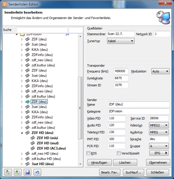

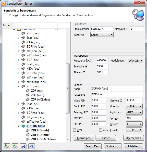

Von Interesse wären die Frequenz, Symbolrate und Modulation zweier Sender, zwischen denen die Umschaltung nicht klappt. Dazu in den Senderlisten-Editor des DVBViewer Pro schauen, die entsprechenden Sender selektieren und die Einstellungen hier für beide Sender angeben.

Auf jeden Fall sind hier mal zweit Kanal/Senderdaten angefügt und die Support.zip.

HD/SD ist was du beobachtest, aber es kann auch eine sinnestäuschung sein. Deine DVB-C verteilung kenne ich natürlich nicht, mir fällt aber auf, dass die beiden transponder unterschiedliche modulationsparameter haben. Das scheint mir eher ungewöhnlich ;)

Das bezweifle ich ja nicht. Anscheinend ist mein beitrag nicht richtig rübergekommen. Ich schrieb von unterschiedlichen modulationsparametern.
Beim ZDF HD transponder steht eine symbolrate von 6900 mit 256QAM, während der andere eine SR von 6875 mit Auto aufweist. Nur eine der beiden symbolraten kann richtig sein. Die karte zieht sich die geringfügig falsche rate nach guten zureden anscheinend letztendlich auch rein, aber das könnte der grund sein, dass es beim umschalten hakt. Ist zwar nur eine theorie, aber andere filter hast du ja schon probiert. Woher stammt denn dein kabel.ini bzw. die senderliste?
