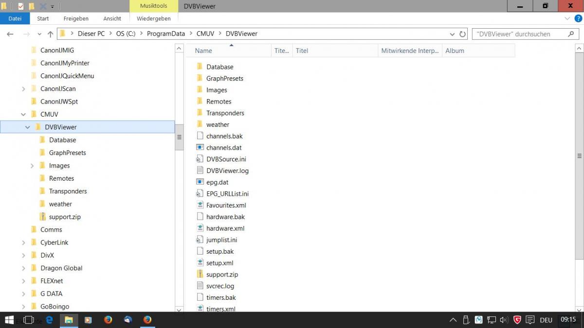

Volker-R Posted February 27, 2016 Author Share Posted February 27, 2016 Eine Anwendung DVBVservice.exe habe ich nicht gefunden. Ich habe alle relevanten Verzeichnisse durchgesucht und schicke Dir die Screenshots im Anhang mit. Quote Link to comment
