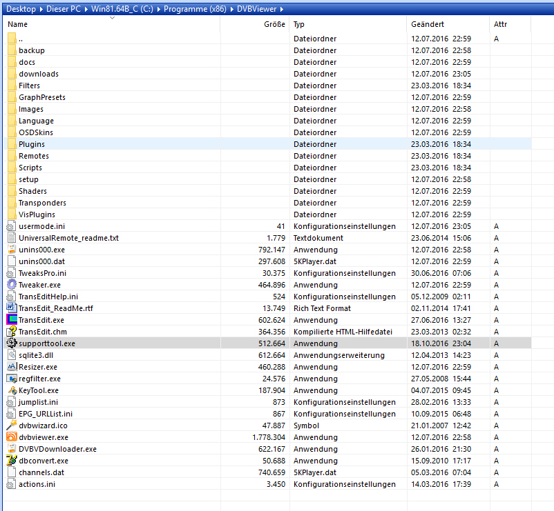

Einstellungen/Filter/DVBSource ??? im DVB Verzeichnis? oder wo?
wenn das gemeint ist alles sauber nur 2 Dateien PushSource und VODSource sonst nixe
Edited by Thunderbold

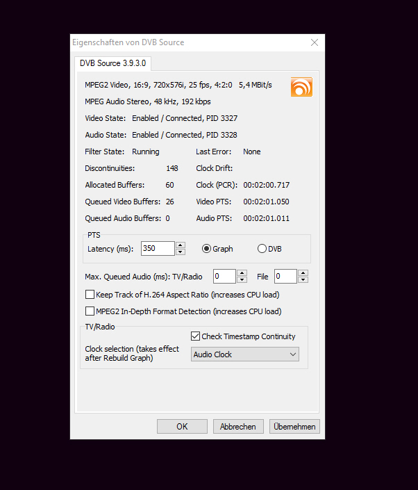

siehe Bild
sieht bis auf die PID und da steht Discontinuities der Hoch-läuft mit jedem Aussetzer
Link to comment
Ok demnach gehen Daten auf dem Weg zum DVBViewer verloren. Der Grund für die Aussetzer.
