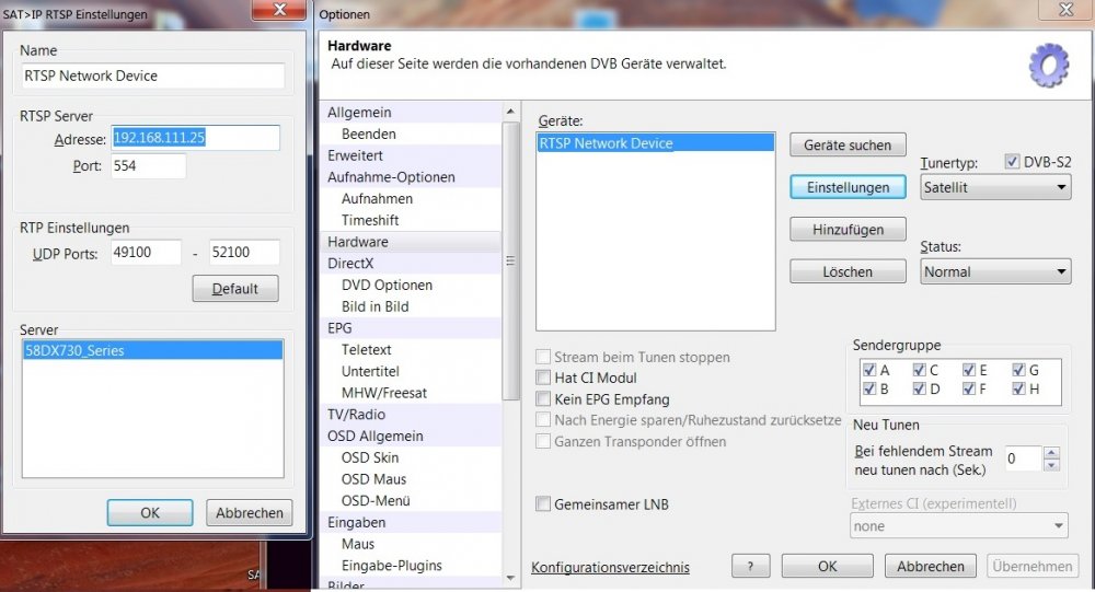

Dettilie Posted March 28, 2017 Author Share Posted March 28, 2017 Hallo Tjod, er findet keine Sender mehr, nach dem Suchlauf füllt sich zwar die Senderliste (scheinbar von Euch vorgefertigte Links), aber bei Neu/Aktualisiert steht jeweils "0". Allerdings verstehe ich nicht, das die Hardware auf DVB-IPTV stehen soll? Bei mir steht nur RTSP in der Liste und die IP des Servers stimmt auch (siehe Bild im Anhang). Quote Link to comment
Tjod Posted March 28, 2017 Share Posted March 28, 2017 OK sorry, da hatte ich beim zweiten drüber gucken das falsche support.zip erwischt. Der Tuner Type stimmt. Eine wirkliche Idee wo das Problem liegt habe ich Grade nicht. Aber ist der Panasonic TV 58DXW734 mit zwei Antennenkabeln mit dem LNB/Multischalter verbunden? So das beide Tuner unabhängig versorgt werden? Quote Link to comment
