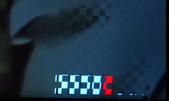

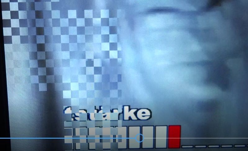

Das DVB-T2 Live-Bild hat nur im Vollbild am linken Rand einen Störungskeil aus Klötzchenbildung, der nach unten größer wird bis ca. zum 11. Lautstärkebalken, der flackert. Es ist nicht immer gleich auffällig, bei sehr ruhigen Szenen ist es nicht zu sehen. Dieses Problem tritt nur im Vollbild und nur Live auf. Die gleiche Szene aus der Aufnahme zeigt nur einen flackernden Lautstärkebalken.
Im Bild sind zwei von links-oben nach rechts-unten verlaufende Treppen zu sehen. Auch hier nur bei Live-Bildern und auch hier nicht immer. Unten die Fotos davon.
Ich verwende die LAV-Filter 0.69.0.16-git (arte-Fix), aber auch die Version davor zeigte das Problem. Die Prozessorlast liegt im gesamten System bei max. 20%, üblich bei 8%.
Timingfehler?

Hast du im LAV Filter die Hardware Beschleunigung für H.265 aktiviert? Wenn ja tritt es auch auf wenn du das deaktivierst?
Werden in DVB Source (während der wiedergebe unter Einstellungen > Filter) Fehler angezeigt (Last Error, Discontinuities)?
Link to comment
8% Prozessorlast geht nur mit Hardware-Dekodierung, also ein. Ohne flackert der Lautstärkeregler weniger und darüber sind weniger, dafür aber größere Klötzchen. Die Treppchen kann ich bei Software-Dekodierung nicht sehen, aber die sind auch mit Hardware-Dekodierung nicht immer da oder vielleicht nur weniger gut sichtbar.
Die Aufnahmeschnipsel sind laut Log ohne Fehler. DVB Source zeigt keine Fehler oder Diskontinuitäten.

DVB-S ist in anderer Hardwareumgebung und kein HD. Das hier ist auf einem Laptop mit USB-Stick.
Inzwischen habe ich die Intel-Update-Utility befragt und die möchte auch den Grafiktreiber aktualisieren. Update gemacht, keine Änderungen am Problem zu erkennen. Dafür sind jetzt Aquarell-ähnliche Flächen, die sich mit dem Bild verändern, sichtbar. Bestens im Gesicht und in der Fläche rechts hinter dem Kopf sichtbar. Das geht soweit, dass das ganze Bild deswegen flackert. --Never change a running system...
Mit Overlay (40% Last) oder VMR9 (30% Last) Renderer ist die Darstellung völlig in Ordnung. EVR macht nur 2% Last. Lastangaben aus dem Tasmanager und nur für den DVBViewer.

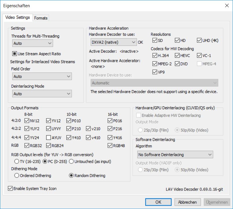

Macht es Sinn, an den Einstellungen der LAV-Filter was zu verändern?

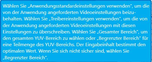

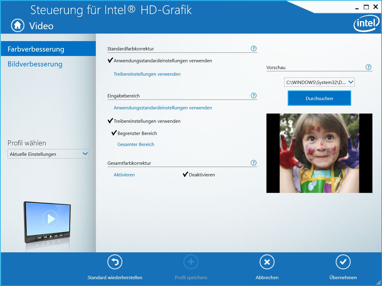

Die Screenshots sehen so aus, als würde die Ausgabe mit sehr beschränkter Farbtiefe arbeiten. Maximal 256 Farben gleichzeitig oder so. ;) Ich wüsste nicht, wie man etwas daran ändern kann, außer vielleicht in den Einstellungen des Grafikkarten-Treibers, falls es sowas gibt. Alle Effekte und Verschlimmbesserungen ausschalten.

Der Laptop ist mit der eingebauten Grafik des Prozessors unterwegs und hier kann ich nicht viel einstellen- siehe Bild. Beide Möglichkeiten ändern nichts.
P.S.: Wieso wird 4:3 im DVBV auch oben und unten mit einem schwarzen Rand dargestellt? Auch im Vollbild.

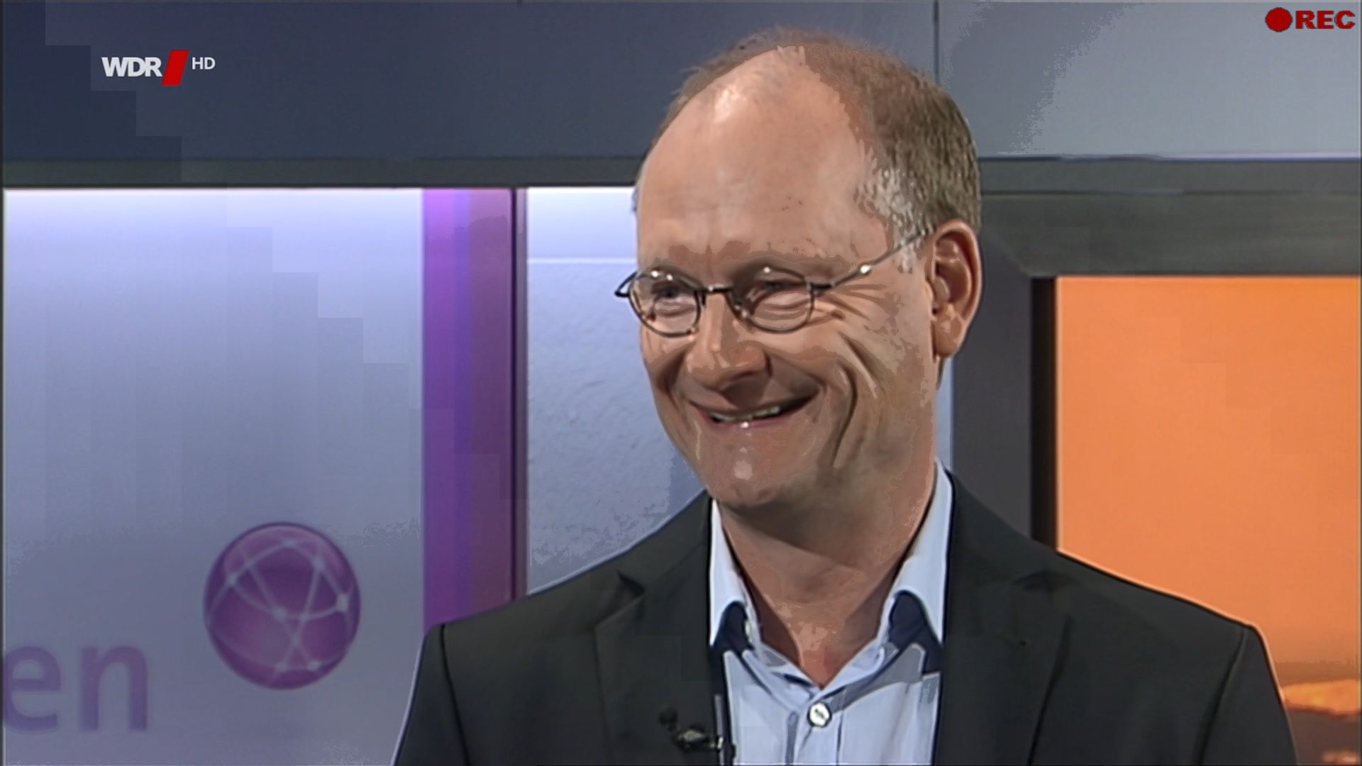

Weil das in ein 16:9 Bild eingebettetes 4:3 ist. Bei HD wird grundsätzlich 16:9 gesendet. Die Taste B im Hauptfenster hilft.

Tja, Variationen der Einstellungen der LAV-Filter ändern nichts. Die P + I Einstellungen beziehen sich nur auf die Wiedergabe von Interlaced-Videos, wenn ich es richtig verstehe und T2 ist p. Ausprobiert habe ich Deinterlacing Mode, Field Order, RGB Output levels, Dithering Mode.

Probleme macht also bei dir also die Hardwaredekodierung (DXVA2) von HEVC 8bit Quellen.
Hast du schon versucht im LAV dxva copyback oder quicksync für die Hardwareunterstützung auszuwählen?
P.S. Als Renderer den EVR Custom auswählen. Die anderen Renderer eigenen sich imho höchstens für Testzwecke.
Link to comment
Quicksync unterstützt keine Hardwaredekodierung. DXVA2 (copy-back) oder (native) macht keinen Unterschied. Ebensowenig EVR Custom mit den Varianten 'Verspätete Bilder ausgeben' und/oder 'Nicht auf VSync warten' oder Enhanced Video Renderer. Auch bei niedrig auflösenden Sendern (960x540) wie QVC sind die Treppchen ebenfalls vorhanden, aber wegen der geringeren Auflösung gröber.In allen Fällen liegt die Prozessorlast bei 2-5%. Softwaredekodierung funktioniert fehlerfrei, auch in allen Playern.
