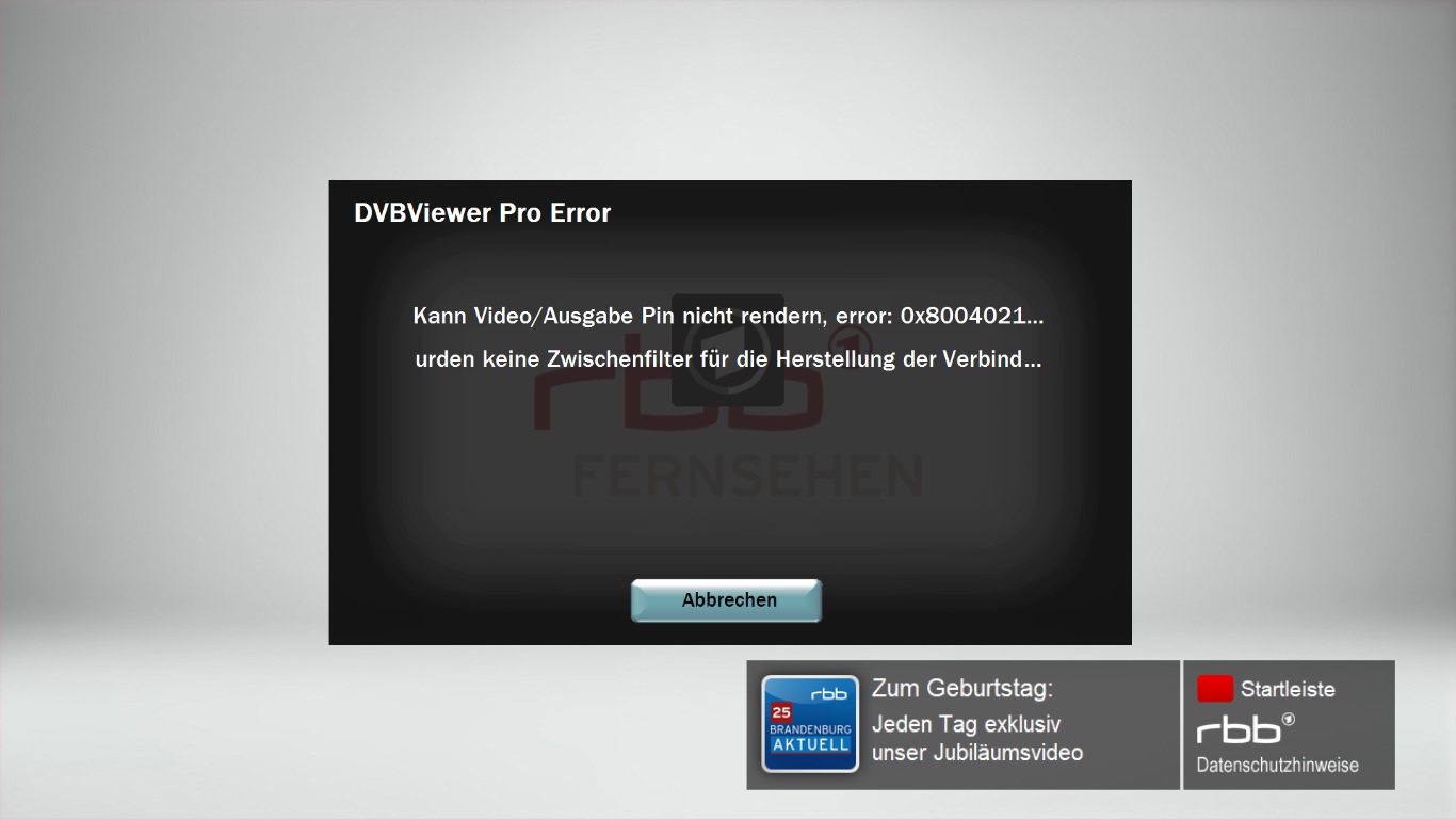

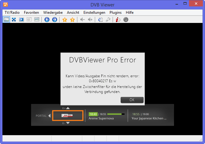

Dass Dash nicht funktioniert, wissen wir, aber auch ansonsten ist das Verhalten bei den Freenet_TV_connect Sendern nicht in Ordnung. Wählt man so einen Sender, kommt die Fehlermeldung, dass nicht gerendert werden kann. Klickt man auf OK, kommt dasselbe noch mal. Bei erneutem Drücken auf OK, verabschiedet sich der DVBViewer in einen indifferenten Zustand. Vor/Zurückschalten auf einen Sender wird mit dem 1. Sender der Senderliste beantwortet :rolleyes:

hackbart
Naja das wird (ich hab jetzt kein support.zip dabei) daran liegen, dass der DVBViewer die URL mittels Directshow rendern will.
Share this post
Link to post
Derrick
Wenn er aber nicht kann, sollte es nicht ins Nirvana führen ;)
Share this post
Link to post
hackbart
Erst ab dem Splitter :) Deswegen die Fehlermeldung.
Share this post
Link to post
Derrick
Wie auch immer.. Wenn der Programmierer ein Feld OK anzeigen lässt, erwarte ich, dass das Programm nach Quittieren wieder zum Ausgangszustand zurückkehrt :)
Share this post
Link to post
hackbart
Naja das Problem ist komplexer. Der Browser läuft im Hauptthread und wenn der jetzt wartet bis das Video geladen wird. Das wird böse. Intern läuft das mit Messages und die Browserapp polled sich sekündlich die Information in welchen Wiedergabezustand der Player ist. Wenn das nicht ausgewertet wird, kann ich auch nichts machen. Du kannst mir ja mal die HbbTV Url geben, da guck ich - inwieweit ein Video fertig getriggert wird bzw. warum der Playstate Error nicht geht.

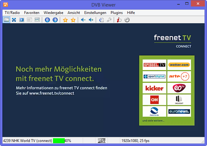

Die URLs sind ja bereits hier irgendwo gepostet. Hier noch mal als Beispiel für NHK

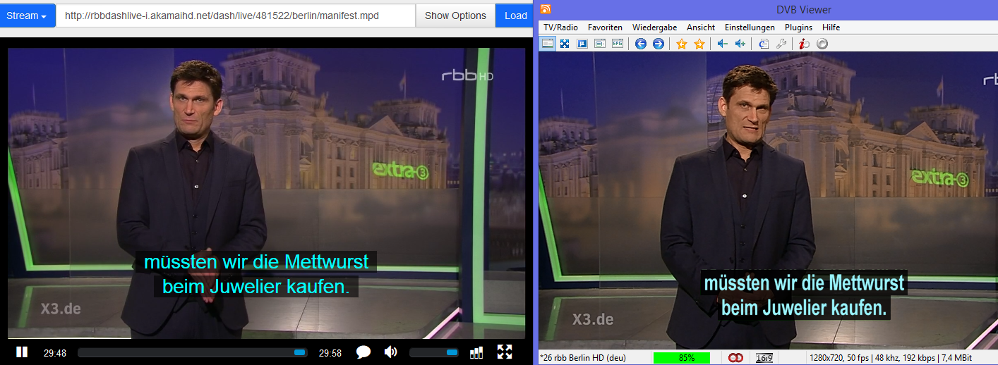

Ein guter Player, um DASH wiederzugeben ist der DASHjs Reference Player http://www.dashif.org/reference/players/javascript/v2.5.0/samples/dash-if-reference-player/index.html

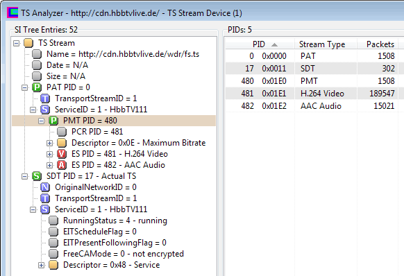

Gefunden haben wir solche Fallback Streams für den HR und WDR. Während der HR in HD-Auflösung (1280 x 720, 50 fps) einherkommt, ist der WDR-Stream mit ungewöhnlichen 640 x 720 nicht so ansehnlich. Beide kann der DVBViewer gut wiedergeben. Von (DVB-)Untertiteln habe ich bislang in den PMTs nichts gesehen.

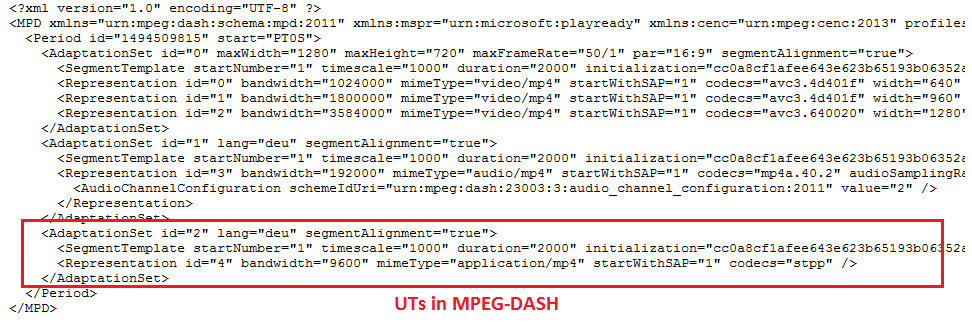

Keine DVB-UTs. Es geht um native MPEG-DASH Untertitel. MPEG-DASH verwendet anders als die bisher bekannten Streaming-Verfahren, unterschiedliche Elementarstreams für Video und Audio und ermöglicht zusätzliche Datenströme, wie z.B. Untertitel in verschiedenen Formaten. Broadcaster entscheiden sich für EBU-TT. Diese sind allerdings im MPEG-DASH enthalten, NICHT im DVB Transportstrom. Der DVB Transportstrom lädt lediglich eine AIT mit HbbTV-URL und die Online-Anwendung kümmert sich um den Rest.

Griga
Davon ist auch nichts zu sehen:
Share this post
Link to post
Bond246
Was erwartest du im Transportstrom, wenn ich schreibe, dass es doch nicht um Transportströme geht ;-)
Untertitel sind nur im MPEG-DASH - weil modern - und nicht in den Online Transportströmen, die lediglich ein lowlevel "Backup" sind, damit man überhaupt etwas sieht, wenn man ein ansonsten inkompatibles Endgerät hat.
Anbei ein Screenshot von der Manifest-Datei des RBB.
