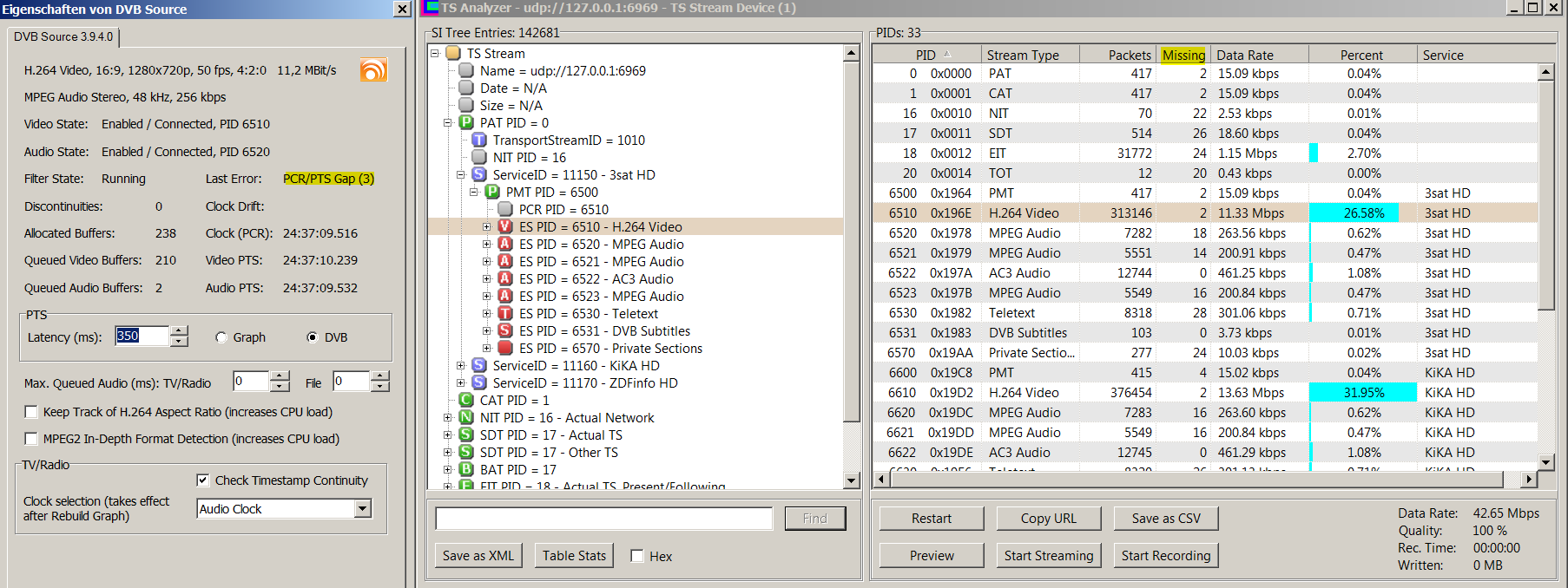

Derrick
Vielleicht mal als Verbesserungsvorschlag einreichen ;) Andere Tools (TSReader, 4T2 Analyser z.B.) haben die Möglichkeit, eine Aufnahme als Schlefe abzuspielen. Allerdings gibt es an der Klebestelle unvermeidliche Discontinuities und Fehler beim Abspielen eines Programms. Ich hab das hier mal simuliert. Eine Aufnahme vom gesamtem Mux wurde mit dem 4T2 Analyser als Schleife abgespielt und zu TransEdit gestreamt. Die Aufnahme selbst ist fehlfrei abei bei jedem Neubeginn erhöhen sich die Disconties.

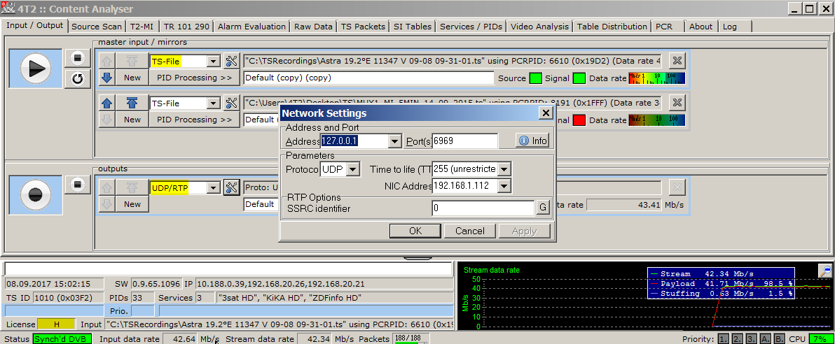

AK_79
Zunächst einmal Danke für die schnellen Antworten.
@Derrick Danke für die Tipps. Habe mir eben den 4T2 Analyzer geholt und ausprobiert. Meine Güte, ist ja eine Wucht. Da wird ja komplett DekTec nachgebildet (w00t)
Sehr ausführlich, sehr viele Funktionen. :wacko::rolleyes:
Was ich allerdings nicht geschafft habe - den TS in Schleife abzuspielen. Wo ist da die Einstellung / "Repeat"-Button? :whistle:

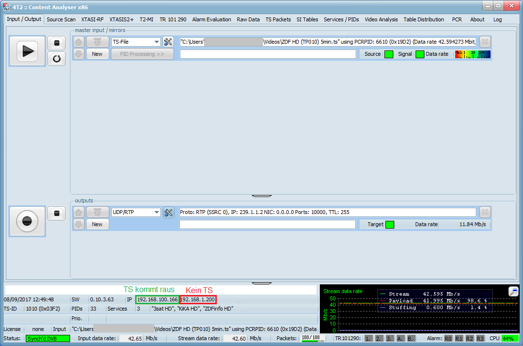

Desweiteren (zunächst nicht so wichtig) sieht man im Screenshot - aus einer Netzwerkkarte kommt der TS-over-IP raus (192.168.100.166), und aus der anderen (192.168.1.200) nicht.

Derrick
Eingang TS file -> Ausgang UDP
Ich weiss allerdings jetzt nicht, ob man man dafür eine Lizenz braucht. Mit einer TBS-Karte wie der TBS5925 ist der Analyzer aber freigeschaltet.

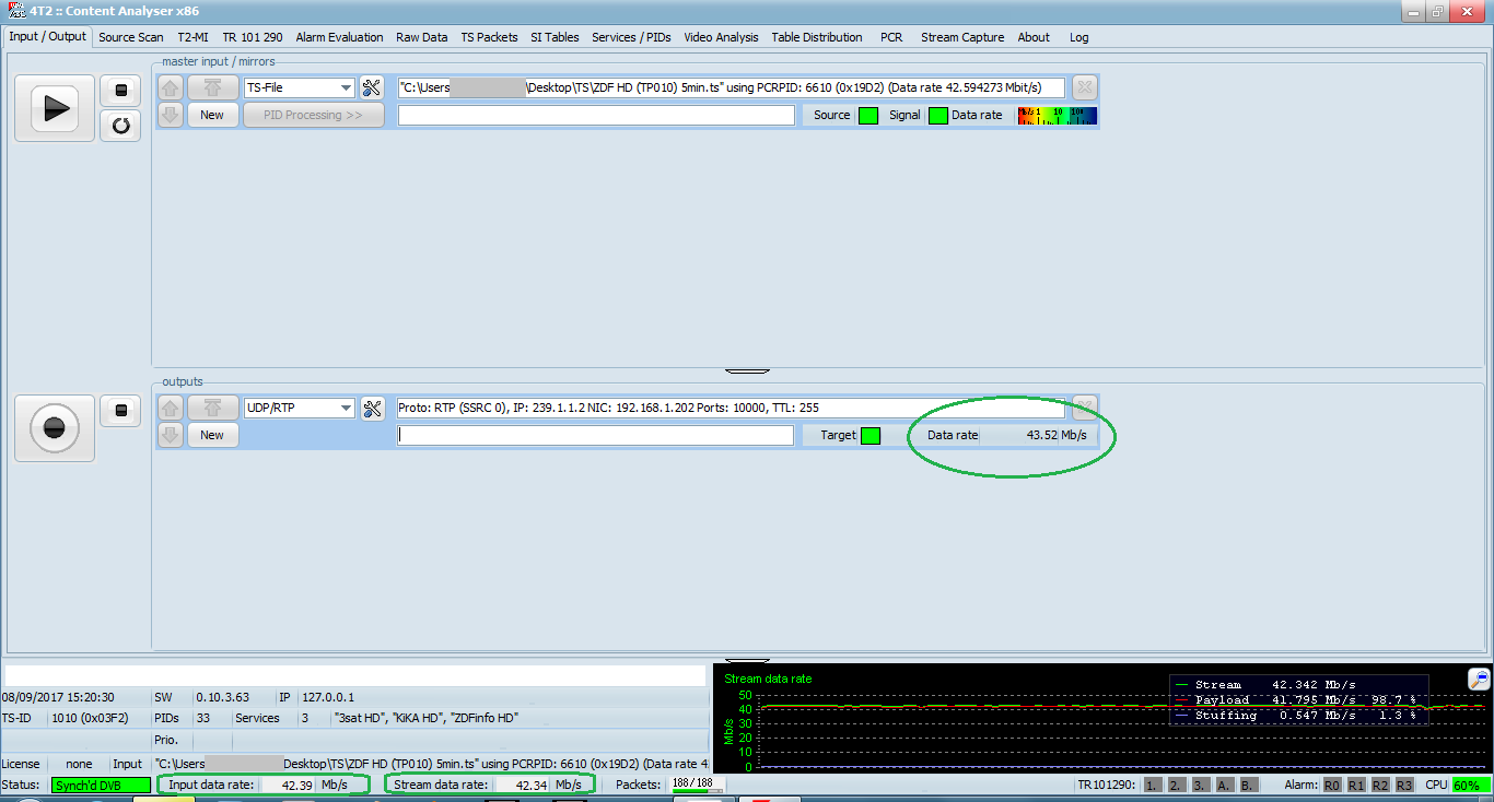

AK_79
Nachtrag auf den vorigen Post:
@Derrick Asche auf mein Haupt (w00t)
Habe jetzt den 4T2 Analyzer aufm Laptop laufen lassen (mit nur einem physikalischen Netzwerkinterface).
Dann bekomme ich auch etwas raus - TS wird als RTP ausgespielt. Und wie es scheint, automatisch in Schleife! :)

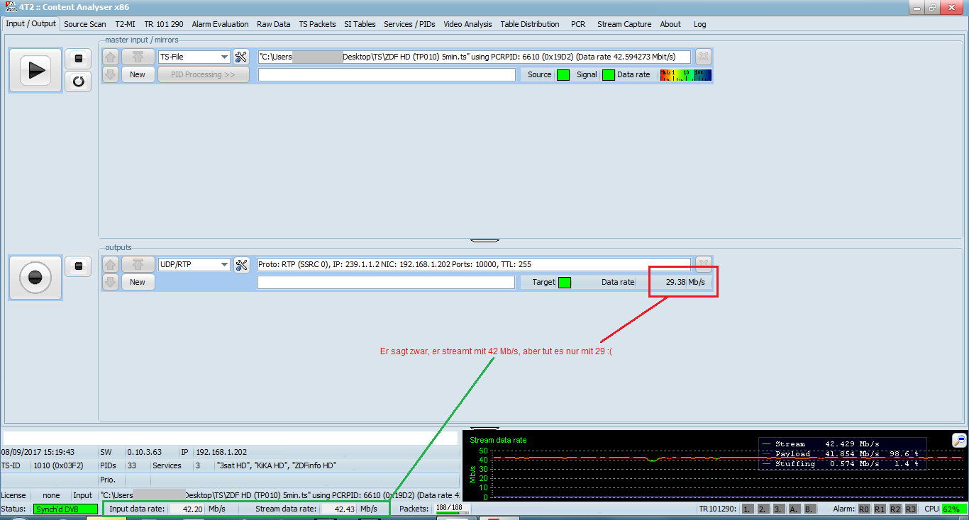

Was aber nicht korrekt ist - sobald tatsächlich physikalische Verbindung besteht (Netzwerkkabel zum Switch), macht 4T2 plötzlich aus dem ursprünglichen Transportstrom von 42 MBit/s nun nur 30 MBit/s. Quasi ungewollte Kompression. Das führt natürlich zu Störungen (Klötzchenbildung, Artefakte im Bild).
Hast Du eine Idee, woran das liegen mag?
Interessanterweise, bevor ich das Netzwerkkabel raus- und reingesteckt habe, hat es schon mal über 20 Minuten funktioniert... :whistle:
Share this post
Link to post
AK_79
Ich glaube, ich habe den Fehler gefunden. Die interne (4T2 Analyzer) Routine zur Detection der Geschwindigkeit (Netzwerkinterface) scheint kleinen Bug zu haben. Wenn man bei bestehender Verbindung einfach im Betriebssystem den Netzwerkadapter deaktiviert und erneut aktiviert,- dann geht es richtig. Dann wird der TS auch korrekt ausgespielt.
Irgendwo im Programm werden diese 29 Mb/s im "Gedächtnis" abgespeichert. So dass nach einem Programm-Neustart er wieder den Ausgang auf 29 Mb/s setzt. Und man wieder die ETH-Schnittstelle de- und reaktivieren muss... :disgust: Das gleiche, wenn man während des Ausspielens Netzwerkkabel raus- und reinsteckt...

AK_79
Hi Griga,
Ja, mein Switch kann IGMPv3. Ich kann/konnte ja auch die Ströme empfangen - nur eben mit Fehlern, da von 42Mb/s auf 30Mb/s komprimmiert wurde...
Aber siehe meinen Post von vorhin: scheint ein Bug im 4T2 Analyzer zu sein.
Habs jetzt mehrmals probiert - Netzwerkkabel raus/rein, Programm Neustart - jedesmal geht er auf 30 Mb/s Output data rate. Dann Netzwerkadapter de- und wieder aktivieren - dann läufts richtig, mit der ursprünglichen Input-Datenrate.
Oh! Korrektur - grade als ich das schreibe, stelle ich fest - bei Kabeltrennung kommt er von alleine - nur dauert es eben ~2 Minuten.
Hm... hätte ich noch den Switch dazwischen, hätte ich vermutet - grade meine Querier Zeit (120s). Aber ich habe grade keinen Switch dazwischen - bin direkt auf meinen Empfänger. Dieser kann zwar IGMP, aber eben nur Antworten (Report/Leave). Kann mir nicht vorstellen, dass die Software (4T2 Analyzer) IGMP Requests und Querier schickt...

AK_79
Ok, nun hab ich es glaube raus: das liegt an mir :D
Also, an meinem Laptop, wo 4T2 Analyzer installiert ist.
Versuch 1:
Trenne ich beim laufendem Streaming das Netzwerkkabel und stecke es erneut rein - geht zunächst die Datenrate auf 30 Mb/s.
Nach 120 Sekunden wieder ok.
--> Abwarten Querier.
Versuch 2:
Deaktiviere die Netzwerkschnittstelle (ob Laptop oder mein Empfänger) und reaktiviere - ist der TS sofort "richtig" da.
--> Leave und Join
D.h. deine Vermutung Griga (Richtung IGMP) war richtig.
Danke für die hilfreichen Tipps Männer!
