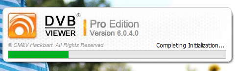

wolfi1951 Posted January 22, 2018 Share Posted January 22, 2018 Habe mir nach den Empfehlungen zu meiner Fernsehkarte den DVBViewer Pro gekauft. Das Teil startet so gut wie nie siehe Fehlermeldung. Wenn es dann nach einer gefühlten Ewigkeit mal startet und ich auf einen anderen Sender schalten will geht der Schei.... von vorne los. Quote Link to comment
