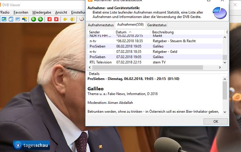

michi040
Es geht um die Aufnahmeliste im DVBViewer im OSD. Die Nachfrage " beim Fortsetzen nachfragen" funktioniert nach dem Systemabsturz nicht mehr. An den Einstellungen habe ich bislang nichts verändert. Der DVBViewer auf einem anderen Rechner funktioniert tadellos. S. unten bereits gesehene Aufnahmen ohne "*", noch nicht gesehene Aufnahmen mit "*". Die Wiedergabe dort funktioniert so wie es soll, also erneut Wiedergabe = Wiedergabe wird am zuletzt gestoppten Zeitpunkt wieder fortgesetzt

Griga
OK, so langsam klärt sich das.
DVBViewer schließen und probeweise die MediaDatabase.db3 aus dem Konfigurationsordner\Database entfernen (nicht gleich löschen!). Dort wird die letzte Position gespeichert. Danach sollten alle deine Aufnahmen wieder einen Stern haben, weil der DVBViewer die Datenbank automatisch neu anlegt. Vielleicht ist sie beim Absturz beschädigt worden.
