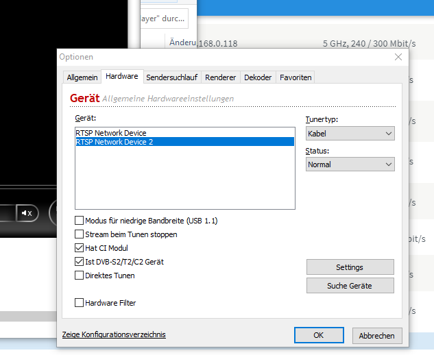

Griga
vor 4 Stunden schrieb himisk71:
Erst die gefunden 4 RSP im Mediaserver erstellen und dann im Pro die 4 Equivalente des Mediaservers erstellen?
Hört sich halbwegs richtig an. Wenn Aufnahmetimer an den Media Server delegiert werden (siehe DVBViewer Optionen -> DVBViewer Media Server), brauchst du im DVBViewer jedoch nur zwei Tuner bzw. RTSP-Geräte, für die Wiedergabe im Hauptfenster und Bild in Bild. Mit mehr kann der DVBViewer in dem Fall nichts anfangen. Das sieht natürlich anders aus, wenn der DVBViewer selbst Aufnahmen durchführen soll.
Bei Sat>IP  entspricht in Anwendungen aus der DVBViewer-Familie die Anzahl der verfügbaren Tuner der Anzahl RTSP-Geräte (RTSP Network Devices) in der Hardware-Liste. Im Media Server und DVBViewer Pro kannst du beliebig viele hinzufügen. Allerdings hat es keinen Zweck, mehr RTSP-Geräte in der Liste aufzunehmen, als es im Server (physikalische) Tuner gibt und als tatsächlich in einer Anwendung gebraucht werden.
