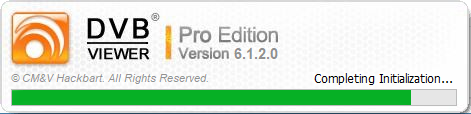

woaldler
Der grüne Ladebalken bleibt meist an verschiedenen Stellen etwa 5 Min. hängen:
