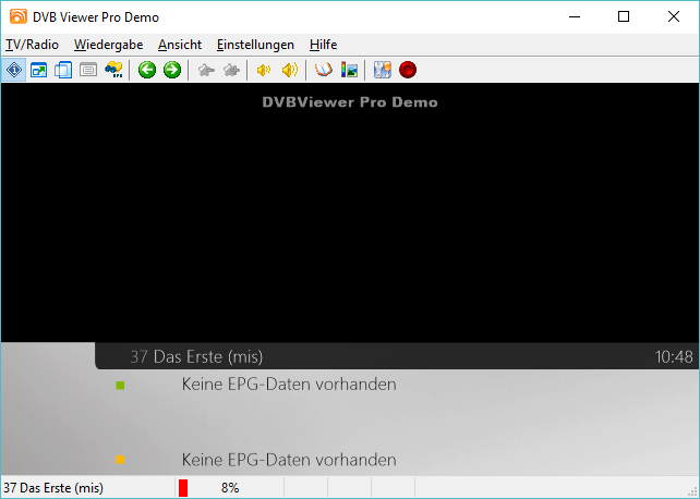

seit gestern, nach Umzug meines Rechners in ein neues Gehäuse, ist es mit TV= Bild/Ton vorbei. Hardware: Digital Devices S2/ Software: inzwischen geupt auf DVB_Viewer 6.1.4.0.  Änderungen durch den Umbau: möglicherweise neuer PCIe-x1-Steckplatz ansonsten alles wie gehabt. Problem: kein Bild/Ton/EPG, %-Angabe in der Fussleiste immer auf 33%. Ich habe jetzt zig-fach, wie hier gelesen,unter Verwendung unterscheidlicher diseqc-Einstellungen Astra 19,2 scannen lassen. Mal wird nichts gefunden, mal ~ 260 mal Dreiergruppen wie ZDF/neo/3sat oder ARD/sonstwas/sonstwas, von denen keiner funtioniert. TV-Karte scheint/ist gem. Gerätemanager iO (3 Einträge), ansonsten ... keine Ahnung. Und das muss man wohl wörtlich nehmen,  ich lese/versuche tausendundeine Option - eben so, wie es jemand macht, der keinen Plan hat. ich komme hier nicht weiter - für Ideen/Unterstützung wäre ich sehr dankbar. PS: Eine support.zip habe ich erstellt, aber wie (schon wieder) hänge ich die an diesen Post... über "andere Medien einfügen" funktionierts nicht. Muss wohl mein Glückstag sein... Nachtrag: Dieses Bild eines anderen Users entspricht dem, was ich "sehe" - nur eben mit 33% in gelb.

Ich habe den ersten Tuner gelöscht mit dem Ergebnis, das schon mal "was" (u.a. 3sat) funktionierte. Begeistert sofort einen Scan machen lassen mit dem Ergebnis: Unter Video ein neues Verzeichnis "ZDFVision" mit 189 Einträgen: 3sat/kika/zdfinfo/3sat/kika/zdfinfo/ usw, usw.  Immerhin, diese 3 Sender funtionieren - insoweit schon mal vielversprechend. Bringt dich dies auf weitere Ideen? Vielen Dank schonmal.

Nach dem Start des Rechners und DVB_Viewer heute Morgen war die gestern gescannte "3er" Liste (s.o.) verschwunden, kein Bild und Ton sowie neue (Teil-)Scans finden nunmehr überhaupt keine Sender. Ich habe mit in Optionen/Hardware die Tuner variiert, mal dem einen, mal den anderen, mit gelöscht/mal auf "nicht verwenden"... Nach dem ich  mit ´nem neuen, (dritten) Kaffee zurück bin, während dessen ein Scan ganz komplett durchlief, sehe ich eine Liste mit 63 Einträgen! 3er Gruppen 3sat/kika/zdfinfo, eben wie gestern, die aber jetzt nicht funktionieren und am Ende der Liste ein paar 2er Gruppen ZDF/ZDFneo, die jeweils Bild und Ton bringen! Irgend ´ne Kugel hat wohl `ne Unwucht... hoffentlich nicht meine. Ich könnt schreien...
PS: Läuft jetzt auf Tuner2, T1 ist gelöscht - eben so wie gestern Abend
PPS: Ein weiterer Scan brachte es nun auf 171 Treffer durch zusätzliche ZDF/ZDFneo-Gruppen
