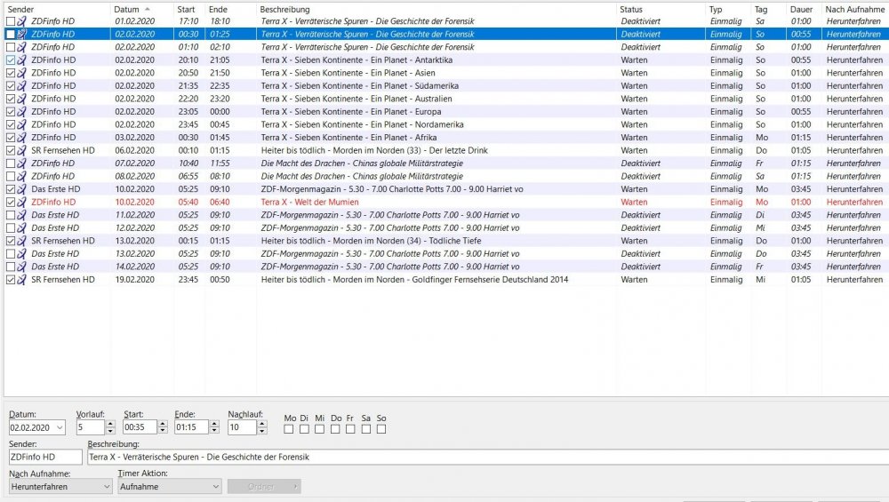

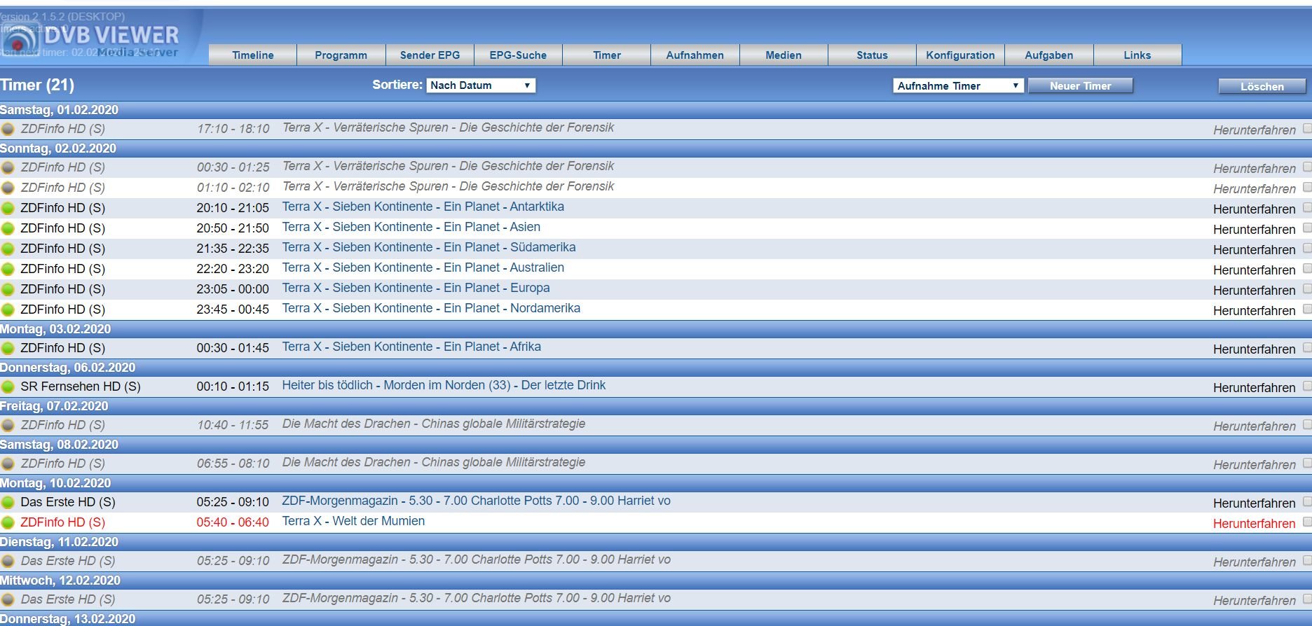

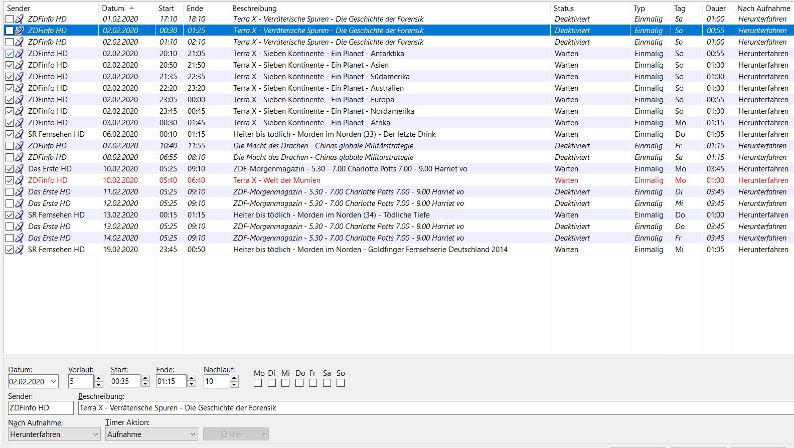

Hallo Griga, ich muss mich doch noch einmal melden:
Heute beim ersten neuen Aufruf des Viewers ist die Aufnahme-Programmierung wieder , wie gehabt, voller Timer-Aufnahmen, die auch im Timer des WEB-Receivers vorhanden sind(siehe Screenshots). Bin jetzt genau so schlau wie am Anfang. Was ist zu wohl tun??

Du hast Auto-Timer erstellt. Geh mal im Webinterface auf "EPG-Suche" und klappe rechts oben die "Suchvorgaben" auf. Da hast du wahrscheinlich Einträge drin bei denen im rechten Fenster oben "Automatisch Aufnahme-Timer erzeugen" aktiviert ist. Da wo du das nicht willst kannst du entweder diesen Haken entfernen und speichern (wenn du die Suchvorgabe weiterhin für manuell Suche behalten willst) oder rechts unten "Löschen". Das mit allen Einträgen unter den Suchvorgaben durchgehen.
Übrigens, wenn du im Webinterface in der Timerliste mit der Maus über den grünen/grauen Punkt vor dem Eintrag fährst (nicht klickst) wird der Name der Suchvorgabe auch eingeblendet die den Eintrag erzeugt hat.
