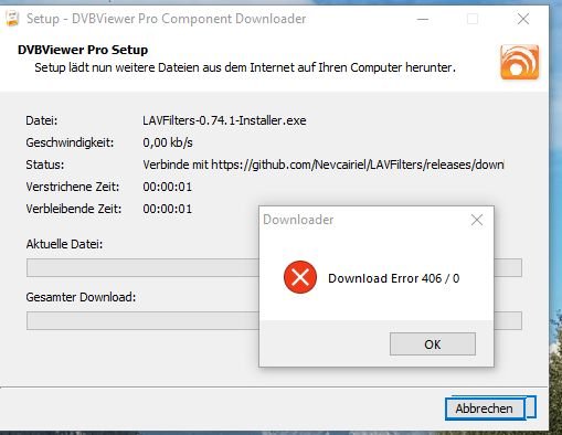

Error 406/0 beim Update auf 6.1.6.0
jomei
Beim Update auf 6.6.0 erscheint der Download Error 406/0. Im Hintergrund ist zu erkennen, dass LAVFilters 0.7.4.1 installiert werden soll.
Vorhanden mit der letzten Installation von DVBViewer Pro ist die Version 0.6.6, beim Update wurde keine neue Version mitgeliefert.

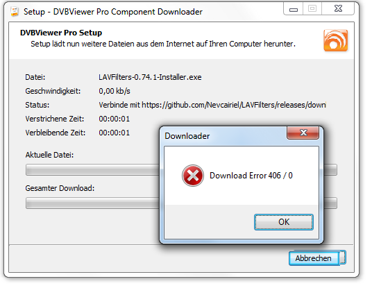

marni
Ich hatte den Fehler auch, am Ende der Installation,kam was mit "nicht alles konnte heruntergeladen werden" oder so ähnlich
EDIT: Nochmal die aktuelle version drüberinstallieren und der Fehler kommt nochmals
