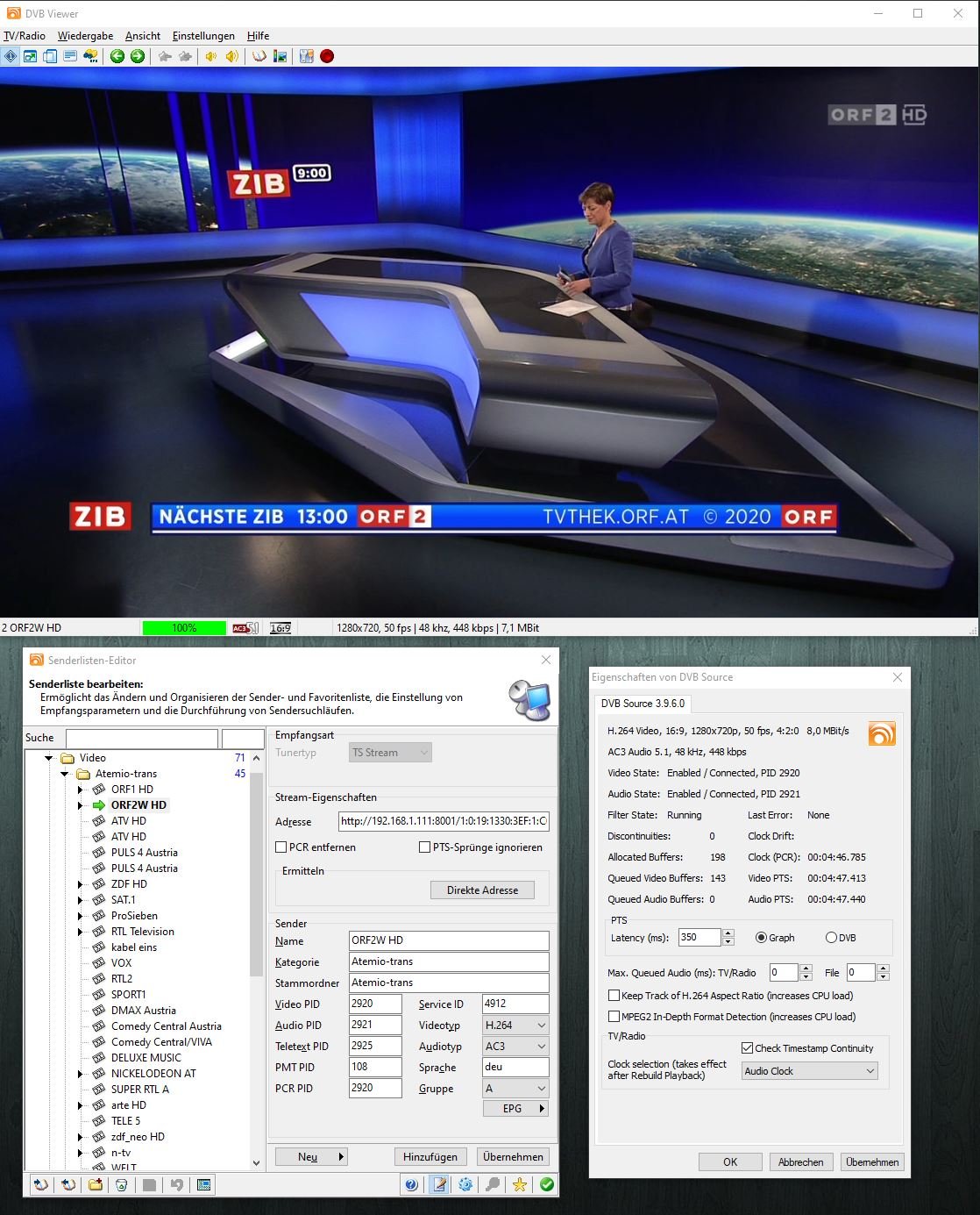

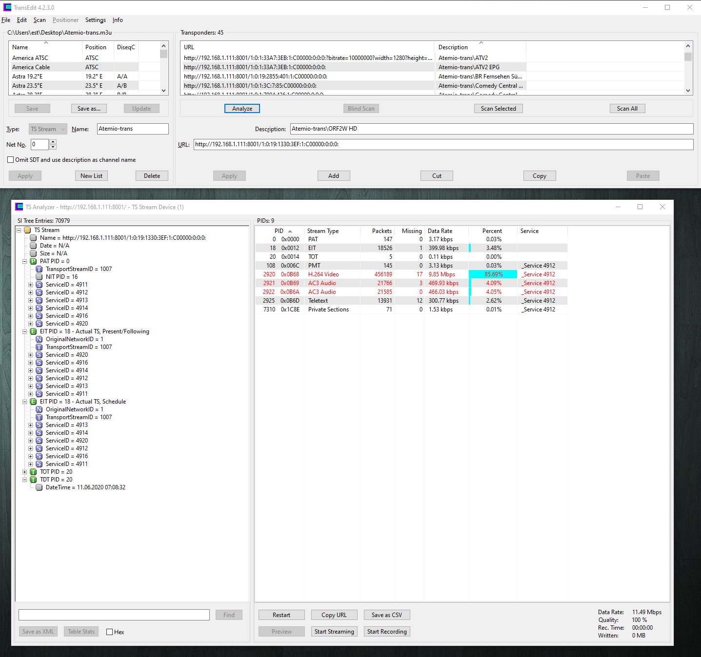

Hi Griga,
interessant ist, dass es zb bei ORF2 HD "geht" (Bild ung Ton), obwohl auch hier die Einträge in der PID-Liste rot sind.
Wenn ich parallel das log file der TV Box ansehe, gibt es keine unterschiede beim Umschalten auf ORF2 HD und zb Puls4.
Was mir allerdings aufgefallen ist:
*) ORF2 HD hat ein H.264 Video und ein AC3 Audio Signal => das scheint bei allen verschlüsselten Sendern mit dieser Kombination zu "gehen" (hab jetzt nicht alles Sender getestet, aber ORF1 HD und ORF2 HD ...)
*) ATV HD hat ebenfalls ein H.264 Video Signal, jedoch ein MPEG Audio => Bild geht, aber kein Ton
*) Puls 4 hat ein MPEG2 Video und ein MPEG Audio Signal => keines von beiden geht
Dass unterschiedliche Audio/Video Kombination PLUS Verschlüsselung Probleme machen?

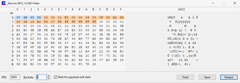

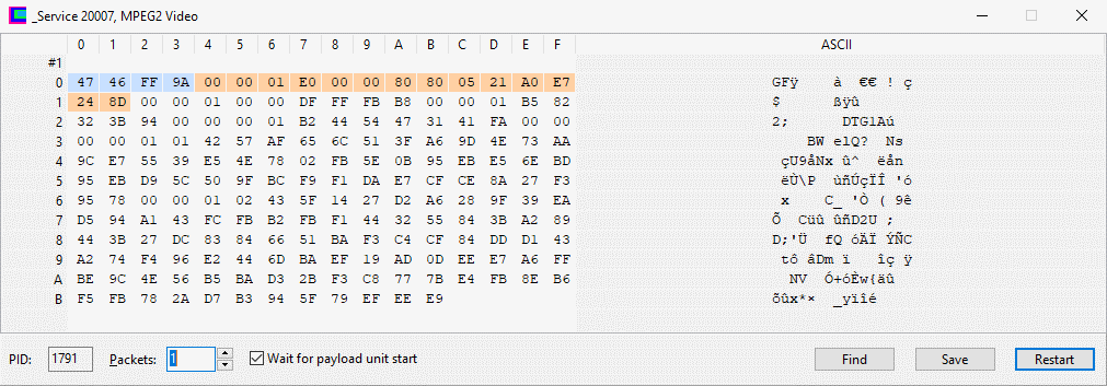

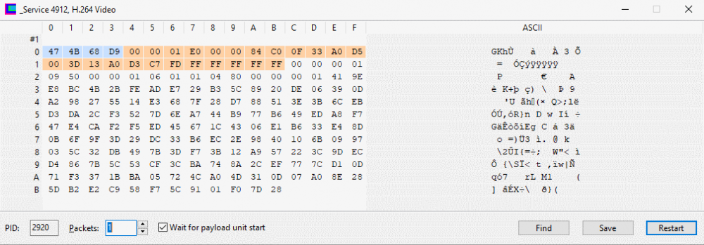

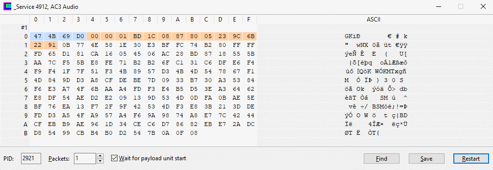

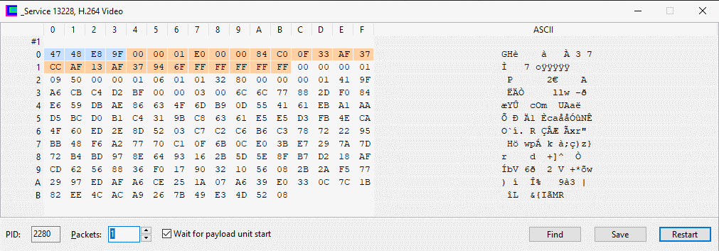

vor 2 Stunden schrieb efox:
ich wollte noch 2 screenshots des funktionierenden ORF Senders anfügen, aber das scheint nicht zu gehen
Rechts oben auf deinen Namen klicken -> Meine Dateianhänge -> alte löschen.
Interessante Beobachtung! Folgende Screenshots von funktionierenden / nicht funktionierenden roten Streams im TransEdit Analyzer wären von Interesse:
  • Rechtsklick auf den roten Stream -> Hex View
  • Falls der Haken bei "Wait for payload unit start" fehlt, einen setzen und auf Restart klicken
  • Screenshot anfertigen und posten, und zwar so, dass ich die Zahlen / Buchstaben lesen kann, sonst nützt es nichts.
Tipp: Screenshots von Fenstern im Vordergrund ohne Fernsehbild befördere ich mit Alt + Druck in die Ablage, dann in IrfanView Bearbeiten -> Einfügen und Bild -> Farbtiefe reduzieren -> 256 Farben -> OK, dann als PNG speichern (Bilder mit Fernsehbild besser als JPG). Dadurch werden die Dateien schön klein. Wenn du dagegen Bilder auf eine andere Größe skalierst, werden die Dateien mitunter größer!

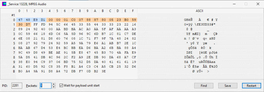

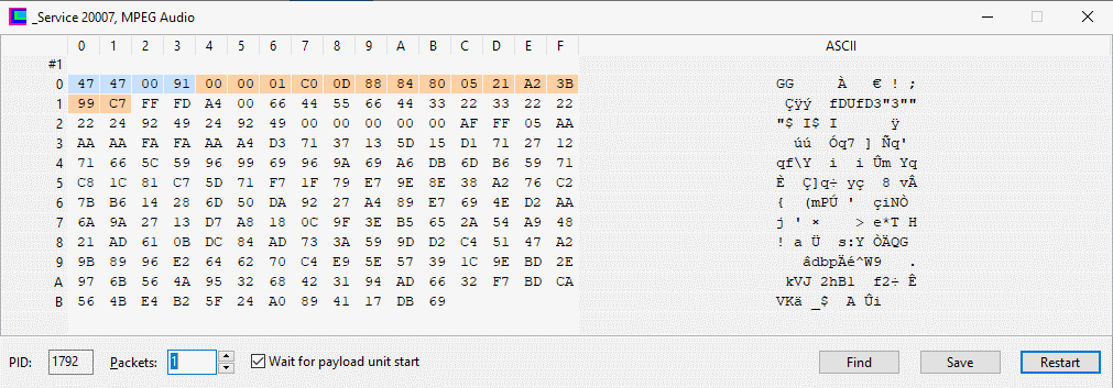

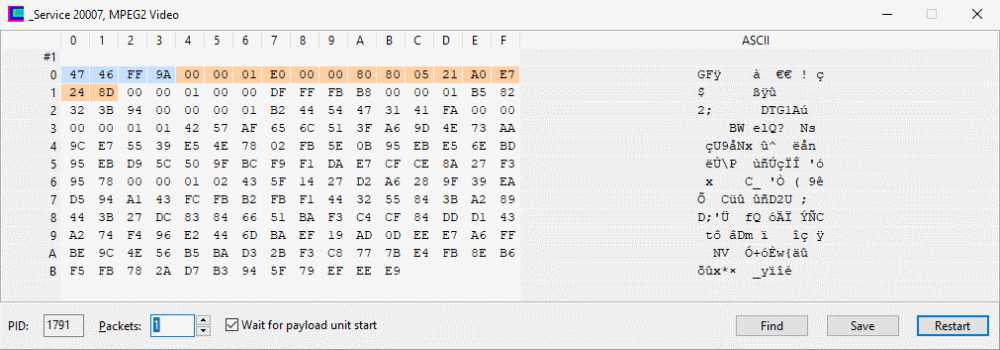

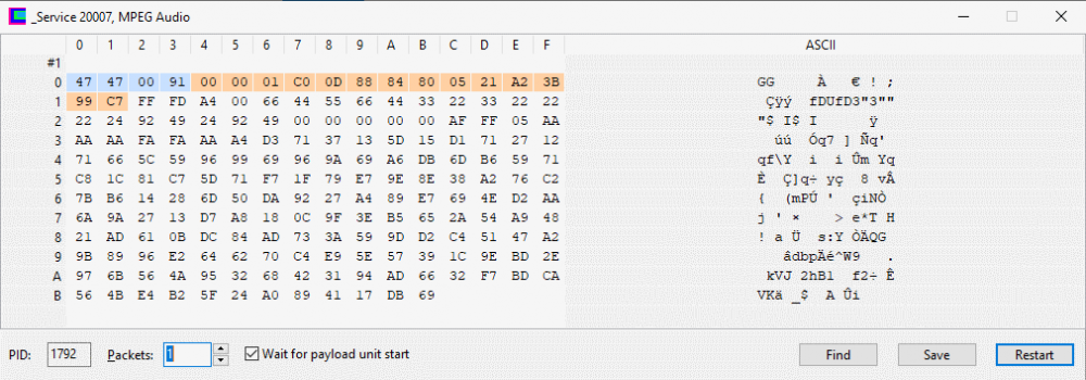

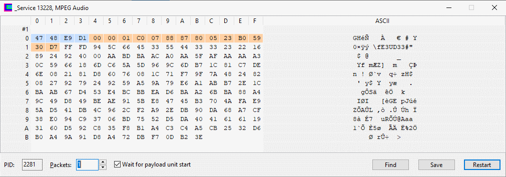

Hi Griga,
anbei die HEX Screenshots, jeweils Audio und Video (ORF2 hab ich jetzt nur die 1. Tonspur angehängt). Ebenfalls nochmal das Fernsehbild (+Statusleiste) und TransEdit von ORF2 HD.
Schöne Grüße und Vielen Dank
Elmar
Link to comment
Oh, ich merke gerade, man sieht die Dateinamen der HEX Bilder nicht.
Service 4912 => ORF2 HD
Service 13228 => ATV HD
Service 20007 => Puls 4
lg
Elmar
Link to comment
vor 3 Stunden schrieb efox:
Egal. Die zeigen sowieso alle das gleiche: Wie vermutet gesetzte Scrambling Flags im Header der Datenpakete, aber unverschlüsselte Video/Audiodaten. Was auch immer im Server entschlüsselt, führt es nicht konsequent zu Ende.
