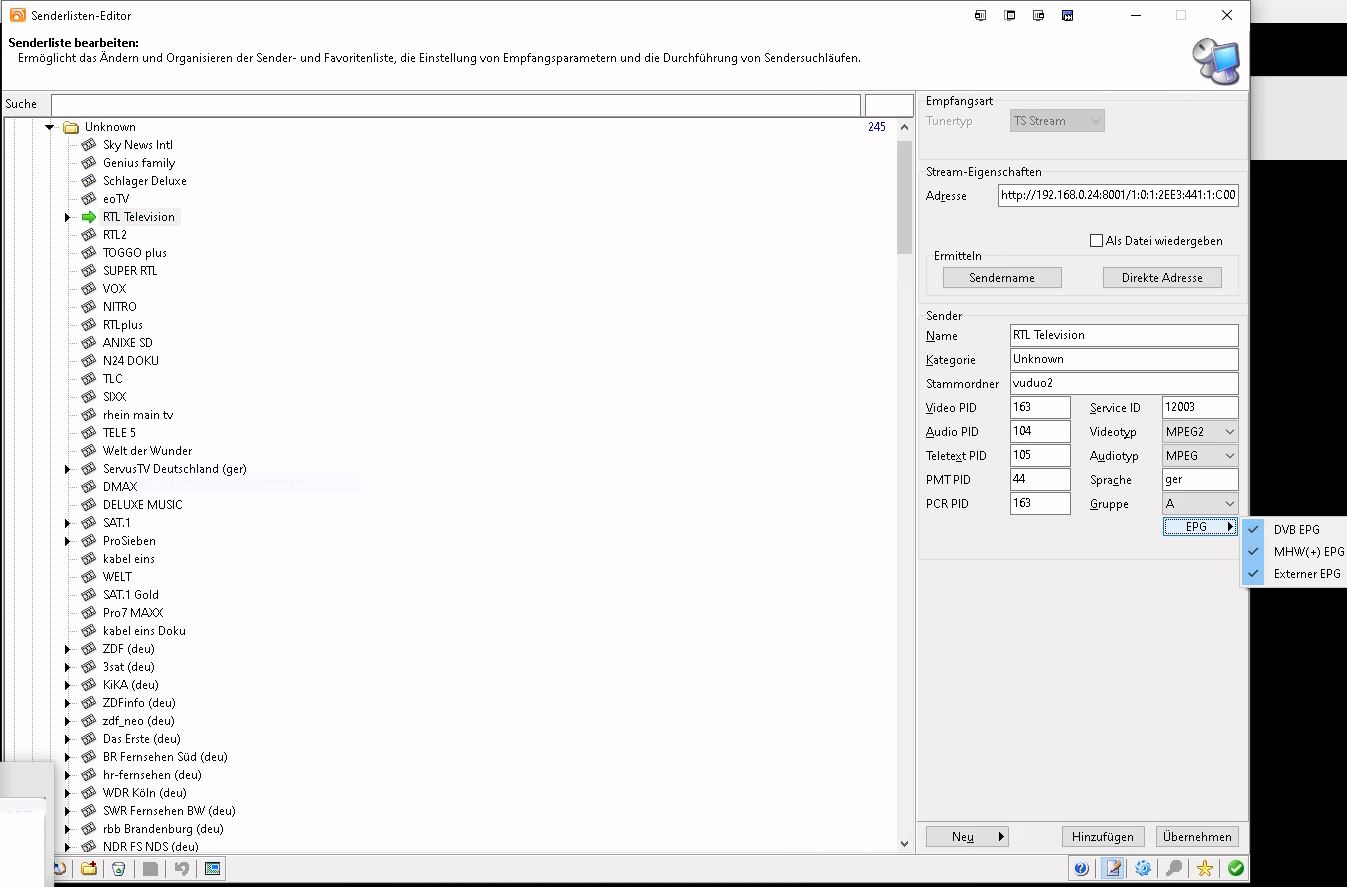

franz900 Posted December 15, 2020 Share Posted December 15, 2020 Ich habe ein Bild mit hochgeladen in dem man sieht das er sich die Senderdaten geholt hat. Die Liste habe ich nochmals per Drag & Drop in den Senderlisten-Editor hineingezogen. Ich hoffe es hilft damit der Fehler eingegränzt werden kann, das EPG ist nach wie vor leer geblieben. Quote Link to comment
franz900 Posted December 15, 2020 Share Posted December 15, 2020 In der alten Version konnte er mit diesen Parametern ein EPG anzeigen wenn man den Sender ausgewählt hat. Quote Link to comment

Griga Posted December 15, 2020 Share Posted December 15, 2020 1 hour ago, franz900 said: In der alten Version konnte er mit diesen Parametern ein EPG anzeigen wenn man den Sender ausgewählt hat. Danke für die Analyse. Sie bestätigt meine Ergebnisse. Der DMS 3.0 erfasst die Senderdaten durchaus, d.h. sie sind nach dem Einschalten eines TS Stream-Senders im DMS vorhanden, aber es fehlt im Unterschied zum DVBViewer eine Kleinigkeit, die man bei TS Stream-Sendern (im Gegensatz zu echtem DVB-S/T/C) im Senderlisten-Editor nicht sieht: Die Network ID. Um es zu sehen, muss man den Sender als INI exportieren und dann mit einem Texteditor nachschauen. Dass die Network ID fehlt, war im DMS 2.1.7.2 zwar auch schon so, aber der DMS 3.0 verlangt neuerdings bei der Zuordnung TS Stream Sender <--> EPG-Daten eine exakte Übereinstimmung der Network ID. Und wenn sie in den Senderdaten auf 0 steht und in den EPG-Daten einen anderen Wert hat, klappt das nicht. Das ist das Problem. Der DVBViewer Sender-Auto-Update erfasst dagegen die Network ID und speichert sie in der Senderliste. Deshalb funktioniert es im DVBViewer. Es sollte bei euch auch im DMS funktionieren, wenn ihr betroffene Senderlisteneinträge im DVBViewer auf dem Server PC kurz laufen lasst, dann die Senderliste speichert (mit dem Diskettensymbol im Senderlisten-Editor), 5 Sekunden wartet, bis der DMS 3.0 die geänderte Senderliste nachgeladen hat (was er im Gegensatz zur Vorversion automatisch macht, ohne dass er gestoppt/neu gestartet werden muss) und dann den Browser die Webinterface-EPG-Seite neu laden lasst. Wie auch immer - das ist so kein Zustand. Ich muss jetzt erst mal überlegen, wie sich das am besten regeln lässt, denn die Forderung nach exakter Übereinstimmung der Network ID hat natürlich einen Grund... 1 Quote Link to comment
