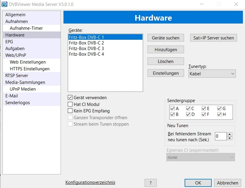

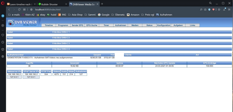

jzimmer Posted March 23, 2021 Share Posted March 23, 2021 Hallo! Nachdem ich meine beiden TV-Karten deaktiviert habe und nach der Hardwareerkennung nun die 4 DVB-C's der Fritz-Box aktiviert habe, kann im DVBViewer pro (7.0.1.0) die Sendungen sehen und per Rechtsklick auch die vom Sender ausgestrahlten EPG-Daten sehen. Im webinterface aber bleibt die timeline leer. Wenn ich in den Aufgaben die EPG-Aktualisierung starte, passiert nichts. Ich habe versuchsweise direkt nach dem Aktivieren der EPG-Aktualisierung wieder Beenden angeklickt und bekomme die Meldung: EPG-Aktualisierung beenden kann nicht ausgeführt werden. Es findet keine Aktualisierung statt. Quote Link to comment

Griga Posted March 23, 2021 Share Posted March 23, 2021 Du hast im Media Server 4 RTSP Netzwerkgeräte mit DVB-C als Tunertyp, die sich auf die Fritzbox als Server beziehen. Im DVBViewer auf dem selben PC zwei RTSP-Netzwerkgeräte mit DVB-S als Tunertyp, die sich auf den lokalen Media Server beziehen. Wie passt das zusammen? Überhaupt nicht, würde ich mal sagen. Mit dem Setup kannst du im DVBViewer nichts empfangen. Wie erklärt sich dann vor 2 Stunden schrieb jzimmer: kann im DVBViewer pro (7.0.1.0) die Sendungen sehen ? Da scheinen übernatürliche Kräfte am Werk zu sein. Laut svcdebug.log des Media Servers hat er noch nie eine DVB-C-Frequenz getuned. Gibt es auf dem Server PC überhaupt eine DVB-C-Senderliste? Die für Satellit nützt bei Kabelempfang rein gar nichts. Quote Link to comment
jzimmer Posted March 23, 2021 Author Share Posted March 23, 2021 Ja, natürlich. Ich habe, wie in einem anderen blog geklärt, die .m2u liste, die beim Sendersuchlauf in der Fritz-Anwendung erzeugt wird, in den Senderlisten-Editor gezogen. Ab dem Zeitpunkt konnte Fernsehen gucken. Quote Link to comment

jzimmer Posted March 23, 2021 Author Share Posted March 23, 2021 Genauso sieht es nun auch aus, aber EPG Daten kommen immer noch nicht Ich hätte noch ein Bild, aber meine Quota liegt bei 81%. Ich habe das Forum durchsucht, aber nichts gefunden wo erklärt wird, wie man Platz schaffen. kann Quote Link to comment

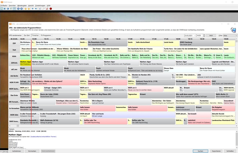

jzimmer Posted March 23, 2021 Author Share Posted March 23, 2021 Halt jetzt alles geklappt. Danke für die schnelle Unterstützung! Quote Link to comment
