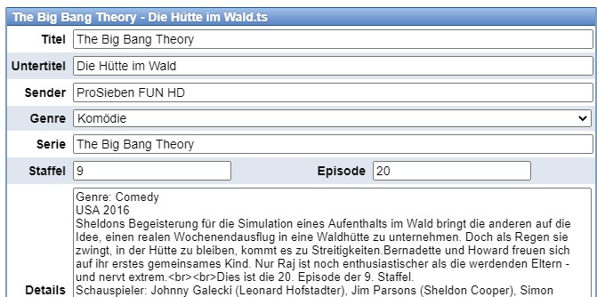

x112 Posted May 15, 2021 Share Posted May 15, 2021 Hört sich gut an. Eventuell noch eine Idee für die EPG Popup Anzeige auf den diversen EPG Seiten und auf der Aufnahme Seite, wenn man mit der Maus drauf zeigt: Eigentlich ist die Episodeninfo im Untertitel und in der Datenbank mit %season und %episode doppelt. Wäre es sinnvoll und möglich die Serien und Episoden Info auch in der Popup Anzeige für EPG (vor Aufnahme) und in der Aufnahmeliste (nach Aufnahme) anzuzeigen? In der Aufnahmeliste sieht man die Episodeninfos ja erst wenn man auf Editieren klickt. Dann könnte man das im Untertitel weglassen. Gibt mehr Platz für die Anzeige des Untertitels. Nachteil ist das man die Infos nicht direkt sieht. Bei Clickfinder steht in der EPG Description ein Satz der Form "Dies ist die 3. Episode der 1. Staffel." Das könnte man mit dem zusätzlichen Search Preset "\d+\.\s+episode\s+der\s+\d+\.\s+Staffel ! ES ! D ! +" erkennen. Quote Link to comment
Griga Posted May 15, 2021 Share Posted May 15, 2021 vor 4 Stunden schrieb x112: Eigentlich ist die Episodeninfo im Untertitel und in der Datenbank mit %season und %episode doppelt. Auf keinen Fall. Während im EPG die Staffel/Folge-Information auf senderspezifische, sprachspezifische oder sonstwie spezifische Weise als Text im Titel, Untertitel oder der langen Beschreibung auftaucht und sich nur mit erheblichem Aufwand maschinell erkennen lässt, stehen Staffel und Folge in der Datenbank als numerischer Wert, was Kategorisierung und Sortierung ermöglicht. Dementsprechend werden für %season und %episode im Dateinamenschema reine Zahlenwerte eingesetzt, sonst nichts. vor 4 Stunden schrieb x112: Wäre es sinnvoll und möglich die Serien und Episoden Info auch in der Popup Anzeige für EPG (vor Aufnahme) und in der Aufnahmeliste (nach Aufnahme) anzuzeigen? In der Aufnahmeliste sieht man die Episodeninfos ja erst wenn man auf Editieren klickt. Dann könnte man das im Untertitel weglassen. Ich sehe keinen Sinn darin, die Information an einer Stelle zu entfernen, um sie an anderer Stelle wieder aus der Datenbank zu ergänzen (insbesondere, da das ja auch wieder sprachspezifisch geschehen müsste). Wozu der Aufwand? Das müsstest du näher erläutern. Klar sollte sein, dass es im Webinterface nichts geben kann, was nur für eine bestimmte Vorgehensweise bestimmter Anwender in einem bestimmten Land geeignet ist. vor 4 Stunden schrieb x112: Bei Clickfinder steht in der EPG Description ein Satz der Form "Dies ist die 3. Episode der 1. Staffel." Das könnte man mit dem zusätzlichen Search Preset "\d+\.\s+episode\s+der\s+\d+\.\s+Staffel ! ES ! D ! +" erkennen. Probiere es aus, indem du es in der EpisodeSearchPresets.txt ergänzt, und lasse mich wissen, ob es funktioniert. Falls ja, werde ich es aufnehmen. Quote Link to comment

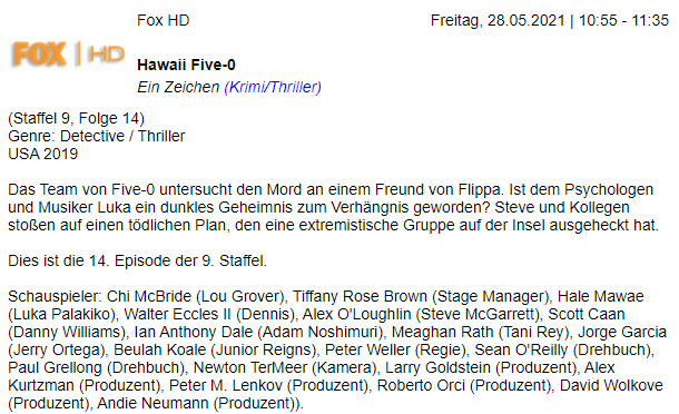

x112 Posted May 16, 2021 Share Posted May 16, 2021 (edited) Falls die Episoden Infos nicht direkt passend im EPG Untertitel stehen, kann man im Falle des TV Movie Clickfinder EPG mit dieser Ergänzung am Ende der EpisodeSearchPresets.txt das auch erkennen (am Ende eingefügt). ; 3. Episode der 1. Staffel in description (TV Movie Clickfinder) \d+\.\s+episode\s+der\s+\d+\.\s+staffel ! ES ! D ! + Gegenüber der Zeile im letzten Post habe ich nur alles in Kleinbuchstaben geschrieben, weil das bei den anderen Einträgen auch so ist. Spielt das eigentlich eine Rolle? Der EPG Eintrag und die Aufnahme sehen so aus: Edited May 16, 2021 by x112 unbeabsichtigten Smiley entfernt Quote Link to comment
Griga Posted May 16, 2021 Share Posted May 16, 2021 vor 1 Stunde schrieb x112: Falls die Episoden Infos nicht direkt passend im EPG Untertitel stehen, kann man im Falle des TV Movie Clickfinder EPG mit dieser Ergänzung am Ende der EpisodeSearchPresets.txt das auch erkennen (am Ende eingefügt). Danke. Habe ich so übernommen. Schön wäre ja noch, wenn <br> in einen Zeilenumbruch übersetzt würde. Kommt das bei Clickfinder häufig vor? Quote Link to comment

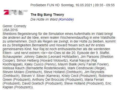

x112 Posted May 16, 2021 Share Posted May 16, 2021 <br> kommt im Clickfinder EPG laufend vor. Z.B. Im EPG Popup: Im Krankenhaus bekommt Harry ernsthafte Konkurrenz. Er kämpft mit Eifersucht.<br><br>Dies ist die 6. Episode der 1. Staffel. Sieht in Clickfinder selbst aber so aus: Im Krankenhaus bekommt Harry ernsthafte Konkurrenz. Er kämpft mit Eifersucht. Dies ist die 6. Episode der 1. Staffel. Quote Link to comment
Griga Posted May 16, 2021 Share Posted May 16, 2021 Das lässt sich mit einer zusätzlichen Zeile im EPG Importer erschlagen: FDescription := StringReplace(FDescription, '<br>', #13#10, [rfReplaceAll, rfIgnoreCase]); //for Clickfinder EPG Sie wird dann für alle Beschreibungen in allen Importen ausgeführt, egal welcher Herkunft, ob mit <br> oder ohne. Nicht unbedingt effizienzsteigernd Quote Link to comment

Duschkopf Posted May 16, 2021 Author Share Posted May 16, 2021 Am 15.5.2021 um 08:29 schrieb Griga: Ich habe das jetzt im Media Server ergänzt. In den Release Notes wird es so erscheinen: Added: Recorder: Support for %season and %episode placeholders in the file naming scheme. If no season and/or episode value is available, the placeholders are replaced by empty strings. Wenn man im EPG als Sendungstitel sowas wie "Lucifer (Staffel 3, Folge 10)" stehen hat, kann man damit die Angabe für den Dateinamen in ein anderes Format bringen. Aus %series S%seasonE%episode würde dann z.B. "Lucifer S3E10". sehr cool, danke für die Umsetzung! freu mich auf die neue release. P.S.: thx, Datenbank ist wieder up-to-date Quote Link to comment

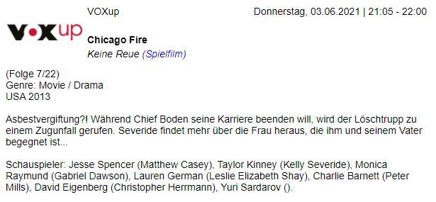

Griga Posted May 28, 2021 Share Posted May 28, 2021 10 minutes ago, x112 said: Im TV Spielfilm EPG steht z.B. "Folge 46a/25" Steht da immer ein "a" an der Stelle? Man müsste ein entsprechendes Preset in der EpisodeSearchPresets.txt ergänzen. 4 minutes ago, x112 said: Bei den Episodesearchpresets ist mir noch nicht klar warum da ein ? bei \d+ steht Aus den Kommentaren in der EpisodeSearchPresets.txt: Quote ;Please note that quantifiers *+? are "lazy" by default, so it requires a subsequent ? to make them "greedy" lazy = match as short as possible greedy = match as long as possible \d+ ohne Fragezeichen würde z.B. aus "Folge 123" Folge 1 machen, denn "eine oder mehr Ziffern" ist ja schon durch die 1 erfüllt. Quote Link to comment
x112 Posted May 28, 2021 Share Posted May 28, 2021 (edited) Das mit dem ? ist jetzt klar. Ein d+ macht also nur Sinn wenn im Suchstring danach noch was nicht numerisches steht. Bei der Folgenangabe sind die Jungs von TV Spielfilm recht erfinderisch. Hier ein paar Beispiele aus der aktuellen XML Datei. Die Zahl nach dem / ist immer die Episodenanzahl (und eigentlich uninteressant). <episode-num system="onscreen">46/52</episode-num> <episode-num system="onscreen">47</episode-num> <episode-num system="onscreen">14a;14b/26b</episode-num> <episode-num system="onscreen">13;14/20</episode-num> <episode-num system="onscreen">25a/26</episode-num> <episode-num system="onscreen">25b/26</episode-num> <episode-num system="onscreen">44+48/52</episode-num> <episode-num system="onscreen">9a+9b/24</episode-num> <episode-num system="onscreen">18a;18b/26</episode-num> <episode-num system="onscreen">2;5/52</episode-num> <episode-num system="onscreen">118a;19a;2a;/56;23</episode-num> das sind Episoden aus verschiedenen Staffeln. Eine mit 56 und eine mit 23 Folgen <episode-num system="onscreen">16a+16b/52</episode-num> <episode-num system="onscreen">18a; 18b/26</episode-num> Clickfinder verwendet übrigens "<episode-num system="xmltv_ns">3.6.</episode-num>" (erste Folge ist 0.0 und wird im XEPG richtig um 1.1 erhöht). XEPG verwendet den onscreen Eintrag so wie er da steht als String. Edited May 28, 2021 by x112 letzte Zeile ergänzt Quote Link to comment
x112 Posted May 28, 2021 Share Posted May 28, 2021 Bei den TV Spielfilm EPG Sendern macht XEPG das bei mir draus, damit sollte zumindest die erste Episode (falls es mehrere sind) erkannt werden. Eine Staffel Info gibt es hier leider nicht. In der EPG Description steht die lange Folgen Info. Clickfinder gibt immer nur eine Episode als Zahl an, da gibt es keine Varianten. Sowohl beim Clickfinder als auch beim TV Spielfilm EPG gibt es also sinnvolle Einträge für Staffel (falls vorhanden) und Episode/Folge. Quote Link to comment
