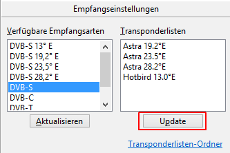

Griga Posted April 28, 2022 Share Posted April 28, 2022 Nach etwas Probieren sieht es im Senderlisten-Editor auf der Empfangseinstellungen-Seite (-> Zahnrad-Icon anklicken) nun so aus: "Auf Updates prüfen" hat standardmäßig einen Haken. Entfernen sollte ihn nur, wer seine Transponderlisten im Konfigurationsordner mit TransEdit oder durch Downloads selbst pflegt. Mit Haken erscheint beim Klick auf "Suchlauf" gegebenenfalls eine Nachfrage: Sieht etwas nach Online-Überprüfung aus, ist aber keine. Der DVBViewer schaut nur in C:\Program Files (x86)\DVBViewer\Default\Transponders nach, ob dort durch ein DVBViewer-Update eine neuere Transponderliste mit gleichem Dateinamen, aber späterem Geändert-Datum als die bisher genutzte gelandet ist. Falls der Anwender zustimmt, wird sie in den Konfigurationsordner (nach C:\ProgramData\CMUV\DVBViewer\Transponders) kopiert. Ist das so ok, oder lässt sich das noch verständlicher ausdrücken/vermitteln? Quote Link to comment

Griga Posted April 29 Share Posted April 29 13 minutes ago, Trill Ian said: Diese Messagebox habe ich noch nie zu Gesicht bekommen Dann wäre von Interesse, woran es bei dir scheitert. Bislang habe ich kein Feedback zu dieser Funktion erhalten. Hier funktioniert es bei mehreren Versuchen: In C:\Program Files (x86)\DVBViewer\Default\Transponders befindet sich eine aktuelle DVB-S_0282.ini mit dem 12.04.2023 als Änderungsdatum. In C:\ProgramData\CMUV\DVBViewer\Transponders (Konfigurationsverzeichnis) befindet sich eine gleichnamige (!) DVB-S_0282.ini aus dem DVBViewer 7.2.3 Release mit dem Änderungsdatum 23.11.2022. Ich wähle im DVBViewer TV/Radio -> Empfangseinstellungen/Suchlauf und unter "Verfügbare Empfangsarten" DVB-S 28,2° E. Unter "Transponderlisten" erscheint "Astra 28.2°E" und bei Mouse Over der Dateiname DVB-S_0282.ini. Ich klicke auf Suchlauf und erhalte eine Messagebox, die auf die neuere Transponderliste hinweist. Eine mögliche Ursache ist, dass deine Transponderliste einen anderen Dateinamen hat. Quote Link to comment
Webturtle Posted April 29 Share Posted April 29 Hallo Griga, zu 1) C:\Program Files (x86)\DVBViewer\Default\Transponders befindet sich eine aktuelle DVB-S_0282.ini mit dem 12.04.2023 08:23 als Änderungsdatum -> OK zu 2) C:\ProgramData\CMUV\DVBViewer\Transponders DVB-S_0282.ini mit Datum 03.09.2019 05:42 ! zu 3) und 4) kann ich z.Z. keine Angaben machen, da gerade kein Sat-Empfangsgerät am Notebook angeschlossen ist. DVBViewer Ver. 7.2.4.0 Viele Grüße Webturtle Quote Link to comment
Trill Ian Posted April 30 Share Posted April 30 (edited) Also da hat nix einen anderen Namen und da fuckelt auch niemand dazwischen. Hab hier nun 5 Rechner "geupdated" und nirgends wurde die Datei ausgetauscht oder wenigstens auf ein mögliches Update hingewiesen. Soviel falsch kann man da ja nicht bei machen, oder??? @Webturtle: er meint, die Messagebox mit der Abfrage kommt erst beim nächsten Sendersuchlauf. Tut sie aber auch nicht. Theoretisch könnte es hier daran scheitern, dass ich niemals am Server selber einen Sendersuchlauf mache (geht nicht, kann DVBViewer nicht ausführen wegen keine Audiokarte), sondern von einem Klienten aus (mit dort installiertem DVBViewer. Aber auch in dieser Konstellation ist eine Diskrepanz zwischen Defaults und Transponders und es wird nichts angefragt. Aber, wenn man es nun weis, kopiert ich jedesmal einfach braun die Transponderdateien drüber, kein Stress... Edited April 30 by Trill Ian Quote Link to comment
Griga Posted May 1 Share Posted May 1 18 hours ago, Trill Ian said: Hab hier nun 5 Rechner "geupdated" und nirgends wurde die Datei ausgetauscht oder wenigstens auf ein mögliches Update hingewiesen. Auf das Update wird erst hingewiesen, wenn du den Suchlauf starten willst. Das hast du gemacht? Ich konnte unter den geschilderten Voraussetzungen keinen Ablauf produzieren, bei dem der Hinweis nicht kommt. Solange das Ausbleiben nicht reproduzierbar ist, komme ich nicht weiter. Es wäre gut, wenn auch andere den hier geschilderten Ablauf überprüfen könnten. Nach der Installation des DVBViewer 7.2.4 sollte bei einem Astra 19,2° Ost-Suchlauf (mit der DVB-S_0192.ini als Transponderliste) ebenfalls der Hinweis auf eine neue Transponderliste erscheinen. Quote Link to comment
Trill Ian Posted May 1 Share Posted May 1 vor 7 Stunden schrieb Griga: Auf das Update wird erst hingewiesen, wenn du den Suchlauf starten willst. Das hast du gemacht? Klar, das war mein erster Versuch natürlich. Sender geht nicht mehr, also Suchlauf. Hab noch keinen gemacht auf 19,2° Astra. Auch da ist die Datei "nicht aktuell" Ich mach mal ein Backup und probiert dann einen Suchlauf. Mal sehen, was passiert. Ok, bei 19.2E kommt ne Abfrage, Default ist "JA", also, selbst wenn ich sie übersehen haben sollte, dann wäre das Update ja doch passiert. Hmm... Leider kann ich nun nicht mehr nachvollziehen, was dammals abging. Könnte uralt Backup einwerfen, aber dafür ist in der Zwischenzeit so viel Neues passiert, das gäbe nur Stress... Also erklären wir die Sache ersmal für beendet. Aber, Du könntest zumindest in den nächsten Changelogs mit reinschreiben "neue Transponderliste für ... anbei". Dann weis man wenigstens, wo man gucken soll. Quote Link to comment
Griga Posted May 1 Share Posted May 1 20 minutes ago, Trill Ian said: Leider kann ich nun nicht mehr nachvollziehen, was dammals abging. Vielleicht hast du auf der Empfangseinstellungen-Seite auf "Speichern" geklickt? Mir ist inzwischen eingefallen, dass dies ja die Transponderliste neu speichert, um die Empfangseinstellungen dort zu verewigen. Macht man es nach dem DVBViewer-Update, hat die alte Transponderliste ein neueres Änderungsdatum als die mit dem Update installierte. Und dann funktioniert der Update-Hinweis natürlich nicht mehr Außerdem ist mir dabei aufgegangen, dass vom Default abweichende Empfangseinstellungen (insbesondere DiSEqC) in der alten Transponderliste zurückgesetzt werden, wenn man bei der Abfrage dem Update zustimmt. Die müssen dabei natürlich auf die neue Transponderliste übertragen werden. Es ist immer gut, Neuerungen einige Zeit nach ihrer Einführung mit etwas Abstand noch mal zu überdenken. Dabei offenbaren sich mitunter Probleme, an die man zunächst überhaupt nicht gedacht hat. Quote Link to comment
Trill Ian Posted May 1 Share Posted May 1 vor 3 Stunden schrieb Griga: Vielleicht hast du auf der Empfangseinstellungen-Seite auf "Speichern" geklickt? Mit Sicherheit 🙂 Ich mach den Suchlauf ja nur an einer Kiste (sind ja eh Octopus-Net Tuner, also für alle gleich), speichere sie (und die Favoriten) ab, packe beide in ein RAR Archiv, dass über LAN von allen zugänglich ist. vor 3 Stunden schrieb Griga: Es ist immer gut, Neuerungen einige Zeit nach ihrer Einführung mit etwas Abstand noch mal zu überdenken. Dabei offenbaren sich mitunter Probleme, an die man zunächst überhaupt nicht gedacht hat. Du hast ja Zeit 😁 Quote Link to comment
Griga Posted May 2 Share Posted May 2 13 hours ago, Trill Ian said: speichere sie (und die Favoriten) ab, Ich meinte nicht das Speichern der Senderliste oder der Favoriten. Das lässt die Transponderliste unberührt. Es geht um das Speichern von grundlegenden Empfangsparametern wie DiSEqC und LNB-Einstellungen. Quote Link to comment
