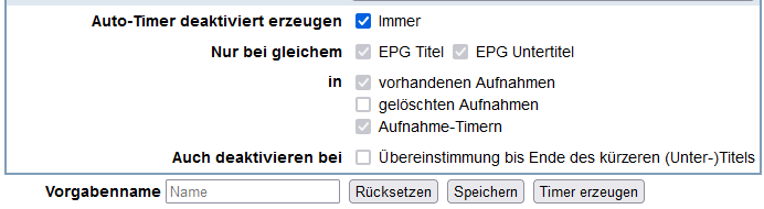

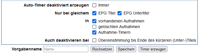

Griga Posted March 30, 2023 Share Posted March 30, 2023 So sieht das jetzt auf der Seite EPG-Suche im Desktop Webinterface aus: Wer traut sich, das jetzt schon zu testen? Am 28.3.2023 um 22:06 schrieb HaraldL: Mein "Klassiker" dazu sind die CC:N / Comedy Central News eben auf Comedy Central. Die senden per EPG keinen Untertitel Da gibt es noch einige Sender mehr, die das so halten, z.B. n-tv, Welt der Wunder, Anixe HD. Es gäbe theoretisch die Möglichkeit, dass der DMS auf die Beschreibung zurückgreift, falls kein Untertitel existiert. Die Anbieter sind allgemein recht erfinderisch bei der Bestückung der EPG-Daten. Die Freesat-Sender (auf Astra 28,2° Ost, britische Sat-Position) füllen z.B. den Untertitel mit einer langen Beschreibung: Quote Link to comment

HaraldL Posted April 22, 2023 Share Posted April 22, 2023 Ich hab die Änderung jetzt seit einiger Zeit als Beta laufen und mit meiner üblichen Bedienweise keine "Nebenwirkungen" festgestellt. Für die neue Funktionalität mit deaktivierten Timern hätte ich aber noch eine Verständnisfrage bevor ich diese verwenden würde: Ich lasse diverse Comedy-Formate gezielt per Autotimer aufnehmen, gegen Wiederholungen üblicherweise mit automatischer Deaktivierung und allen Optionen dazu aktiv (gleicher Titel/Untertitel, vorh. Aufnahme, gelöschte Aufnahme, existierender Aufnahmetimer, Übereinstimmung kürzerer Titel). Das funktioniert so auch hervorragend. Angenommen ich würde jetzt einen Autotimer zusätzlich anlegen der alles mit "Comedy" als Timer, aber erst mal deaktiviert erzeugt. Würde dieser Autotimer nach meinen ganzen regulären Suchen zum Schluß ausgeführt würde er mir zusätzliche inaktive Einträge in der Timerliste anlegen die ich durchschauen und auf Wunsch schnell aktivieren könnte. Das wäre gut. Aber falls diese neue allgemeine "Comedy"-Autosuche vor anderen ausgeführt wird sind danach diverse Timer ja schon deaktiviert angelegt. Startet nun die Autosuche nach einer bestimmten Sendung findet die den schon vorhandenen inaktiven Timer zur Sendung und läßt diesen inaktiv. Gerade getestet: 1. Autosuche mit Option "immer deaktiviert" angelegt: "Nachrichten". 2. Timer erzeugen lassen, jede Menge deaktivierte werden angelegt. 3. Autosuche angelegt "Tagesschau" mit absichtlich sogar allen Optionen zur Deaktivierung abgeschaltet. 4. Timer erzeugen lassen, alle Tagesschau-Timer bleiben deaktiviert Es wäre vielleicht am sinnvollsten wenn die Suche nach Autotimern zwei Durchläufe macht, zuerst nur die "richtigen" Autosuchen verarbeiten und erst danach in einem zweiten Durchgang die "immer deaktivierten". Oder gibt es eine Möglichkeit (von der ich nichts weiß) um die Reihenfolge der Autosuchen zu beeinflussen, ggf. über die Prioritäts-Einstellung? So jedenfalls wäre mir das zu riskant die "immer deaktiviert"-Option zu verwenden wenn die mir andere Autosuchen "sabotieren" könnte. 1 Quote Link to comment
Griga Posted April 22, 2023 Share Posted April 22, 2023 3 hours ago, HaraldL said: Oder gibt es eine Möglichkeit (von der ich nichts weiß) um die Reihenfolge der Autosuchen zu beeinflussen, ggf. über die Prioritäts-Einstellung? So jedenfalls wäre mir das zu riskant die "immer deaktiviert"-Option zu verwenden wenn die mir andere Autosuchen "sabotieren" könnte. Soweit ich bei einer kurzen Codeanalyse sehen konnte, werden die Suchvorgaben in einer Liste verwaltet, die nach dem Vorgaben-Namen (nicht dem Suchbegriff!) alphabetisch sortiert ist. Die Sortierung wird nach jeder Änderung der Liste aktualisiert. Bei der Erzeugung von Autotimern arbeitet der DMS die Liste "von oben nach unten" ab. 3 hours ago, HaraldL said: Gerade getestet: 1. Autosuche mit Option "immer deaktiviert" angelegt: "Nachrichten". 2. Timer erzeugen lassen, jede Menge deaktivierte werden angelegt. 3. Autosuche angelegt "Tagesschau" mit absichtlich sogar allen Optionen zur Deaktivierung abgeschaltet. 4. Timer erzeugen lassen, alle Tagesschau-Timer bleiben deaktiviert Hier kommt demnach die Nachrichten-Suchvorgabe vor der Tagesschau-Suchvorgabe an die Reihe. Benenne bitte die Nachrichten-Suchvorgabe in "zzz Nachrichten" um und führe den Versuch noch einmal durch, um meinen Befund zu verifizieren. Im Grunde betrifft das geschilderte Problem alle Suchvorgaben, die Autotimer mit einer nicht-leeren Schnittmenge erzeugen. Quote Link to comment

HaraldL Posted April 22, 2023 Share Posted April 22, 2023 vor 2 Stunden schrieb Griga: Benenne bitte die Nachrichten-Suchvorgabe in "zzz Nachrichten" um und führe den Versuch noch einmal durch, um meinen Befund zu verifizieren. Ok, funktioniert. Wenn ich nach obigem Versuch, also wenn beide Suchvorgaben existieren alle Timer lösche und neu erzeugen lasse sind die meisten "Tagesschau"-Timer inaktiv. Denn ich hatte meine Test-Suchen "AA nachrichten" und "AA tagesschau" genannt damit sie in meiner Liste oben zu finden sind, also kommt in der Liste "Nachrichten" vor "Tagesschau". Benenne ich die erste Suche in "ZZ nachrichten" um, lösche alle Timer und lasse sie neu erzeugen dann sind jetzt alle Tagesschau-Timer aktiv und nur die zusätzlichen Nachrichten-Timer inaktiv. Also genau wie du es beschreibst. Damit kann man arbeiten wenn man weiß daß es alphabetisch abgearbeitet wird, und eben die unwichtigsten Suchen mit vorangestelltem Prefix ganz ans Ende stellen kann. Und so einen Einfluß auf die Reihenfolge hat, da werde ich gleich mal meine große Liste an Suchvorgaben dahingehend anpassen. Danke! Quote Link to comment
Griga Posted April 23, 2023 Share Posted April 23, 2023 11 hours ago, HaraldL said: Damit kann man arbeiten wenn man weiß daß es alphabetisch abgearbeitet wird, und eben die unwichtigsten Suchen mit vorangestelltem Prefix ganz ans Ende stellen kann. Zur Zeit überprüft der DMS bei der Autotimer-Erzeugung einfach für alle durch eine Suchvorgabe gefundenen Sendungen, ob für sie schon ein Timer existiert, egal ob aktiviert oder deaktiviert. Falls ja, wird die Sendung ignoriert. Mit anderen Worten: Der DMS erzeugt bei dem Vorgang nur neue Timer, aber nie einen doppelt und modifiziert auch nie bereits existierende. Zumndest theoretisch bestände die Möglichkeit, dass die Aktivierung von Timern Vorrang vor einer Deaktivierung erhält, unabhängig von der Reihenfolge. Die Autotimer-Erzeugung würde dann einen bereits existierenden deaktivierten Timer nachträglich aktivieren, wenn eine der Suchvorgaben dies so vorsieht. Dies würde die Logik der Autotimer-Erzeugung jedoch verändern und wäre nicht unbedingt kompatibel zum bisherigen Verhalten. Man müsste wohl zumindest dafür sorgen, dass eine nachträgliche Aktivierung nur auf im selben Durchlauf automatisch erzeugte Timer angewandt wird. Sonst könnte es passieren, dass die automatische Erzeugung einen gewollt manuell deaktivierten Timer immer wieder aktiviert. Programmtechnisch stellen sich dabei einige Probleme. Quote Link to comment
HaraldL Posted April 23, 2023 Share Posted April 23, 2023 Sehe ich genauso. Nein das passt schon so wie es jetzt ist. Das mit dem "nicht aktivieren" der schon vorhandenen inaktiven Timer in meinem Test oben war nicht der Wunsch daß dies möglich sein sollte sondern die Feststellung beim Testen daß die Reihenfolge tatsächlich alphabetisch nach Name abgearbeitet wird. So ist es kontrollierbar und reproduzierbar, alles gut! 🙂 Quote Link to comment
