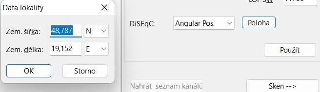

On 3/10/2023 at 12:23 PM, il diavolo epm said:
Die Parabel dreht sich komplett komplett weg ins Weltall wer weiß wohin. Aber genau das ist das Problem, das alle DVBViewer-Benutzer haben müssen.
Sie müssen die Position in TransEdit oder DVBViewer überprüfen
capture_001_10042023_141700.png.5c150c3b8eca8dd910bfb02491d861c0.pngcapture_001_10042023_155357.jpg.fdf3961bbacf29e56ae622be34971423.jpg
