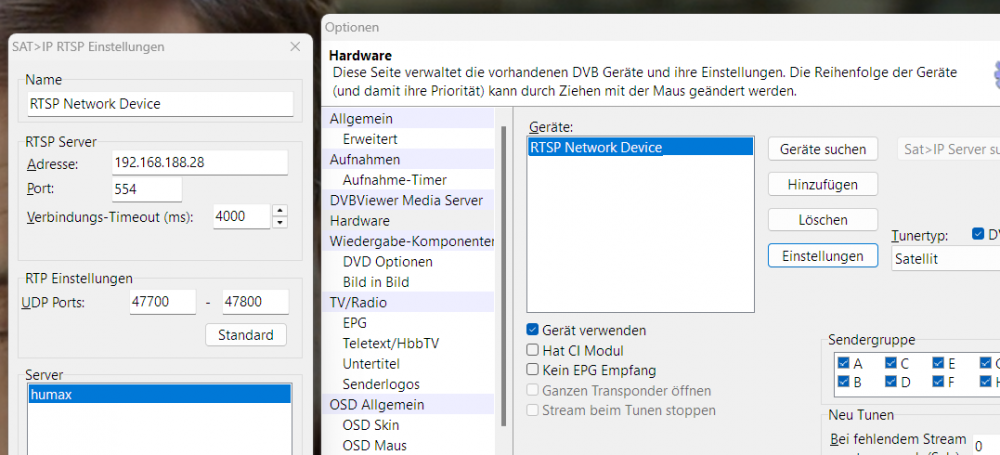

Hallo ich schaffe es einfach nicht, das der Vuduo+4k im DVBViewer pro angezeigt wird.
Im Heimnetz ist er voll zu sehen! Siehe Anhang!
Der Humax, der sich auch im H.- Netz befindet wird dagegen immer wieder angezeigt!
Wie schaffe ich eine Einbindung?

Womöglich hat der Vuduo+4k gar keinen Sat>IP Server? Für die Verbreitung von TV im Heimnetz gibt es verschiedene Methoden. Sat>IP ist nur eine davon. Der obige Screenshot sieht überhaupt nicht nach Sat>IP aus. Eher nach UPnP.
Schau mal, ob der Vuduo+4k im DVBViewer unter Wiedergabe -> UPnP Server auftaucht. Falls er einen HTTP-Server hat, exportiert er vielleicht auch eine M3U-Senderliste, die du mit Drag & Drop in den Senderlisten-Editor des DVBViewers importieren kannst.
