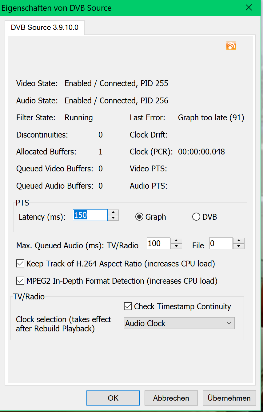

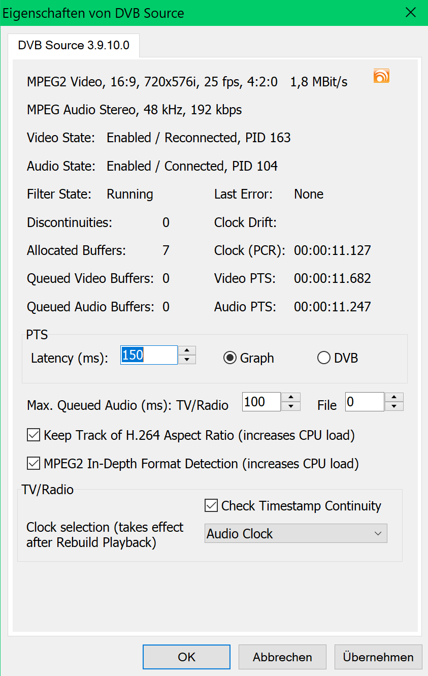

Hier ein Screenshot eines funktionierenden Senders
und der vergleich eines nicht funktionierenden Senders. Cave: beide liefen 10 Sekunden
Einige Einstellungen im DVBViewer Filter wurden verändert. Der Standardwert bei Max Queued Audio: TV/Radio ist 0, der bei Latency 350 ms. Bitte auf Standard zurückändern, OK, und dann im DVBViewer Wiedergabe -> Wiedergabe neu aufbauen.
