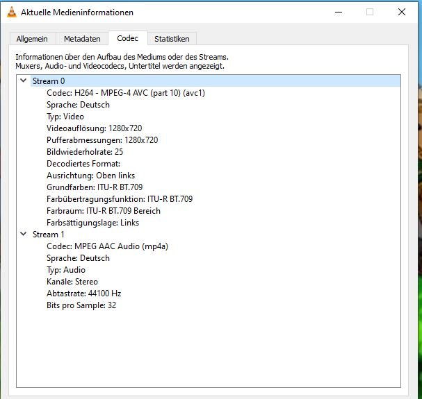

Habe als Screenshot vom VLC-Player den Codec angehängt.

Kann ich hier mit dem DVBViewer 7.3.1 nicht nachvollziehen, bei gleichem Video und Audio-Format (H.264 und AAC). Bitte gemäß diesen Hinweisen das Problem im Debug-Modus des DVBViewers reproduzieren, eine support.zip erzeugen und hier anhängen.
