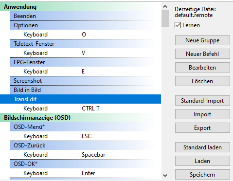

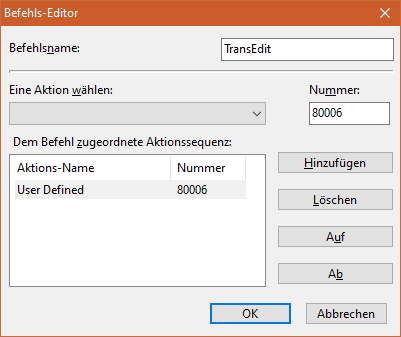

Griga Posted September 10 Posted September 10 Am 2.9.2025 um 18:36 schrieb Griga: 2) gibt es eine Möglichkeit vom DVBV aus ein externes Programm aufzurufen? Es gibt dafür eine Vorlage namens Command.vbs im Scripts-Unterordner des DVBViewer Programmverzeichnisses. Ich habe sie probeweise so modifiziert, dass die Action ID 80006 das Programm TransEdit startet: sub main(ActionID) Select Case ActionID Case 80006 Set oShell = CreateObject("WScript.Shell") oShell.Run("""C:\Program Files (x86)\DVBViewer\TransEdit.exe""") End Select end sub Nun muss noch der Action ID 80006 im DVBViewer ein Tastendruck zugeordnet werden: Einstellungen -> Optionen -> Eingaben öffnen. Kategorie selektieren, wo der neue Befehl eingefügt werden soll. Neuer Befehl anklicken. Im Befehls-Editor den neuen Befehl definieren: Befehlsname und Nummer eintragen, dann Hinzufügen und OK anklicken (siehe unten). Sicherstellen, dass der neue Befehl selektiert ist. Dann den Lernen-Modus aktivieren (Checkbox) und die gewünschte Taste(nkombination) drücken, z.B. Strg+T. Im Optionenfenster mit OK oder Übernehmen abschließen. Wenn das DVBViewer-Hauptfenster aktiv ist, startet die Taste(nkombination) das Programm. Auf diese Weise lassen sich weitere Kommandos für weitere Action IDs erzeugen. Den Umgang mit Select Case in VBScript bitte dem Internet entnehmen. Quote
