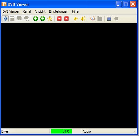

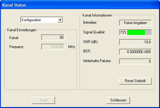

peroneus Posted May 23, 2005 Share Posted May 23, 2005 Hi, damit nicht gleich geklagt wird. System P4 3000 512 MB Ram ATI Radeon 9800 XL Airstar USB mti aktiver Antenne WMP 10 DirectX9 Skystar Renderer 4.2 Der neue DVBViewer Das Problem: Installation alles problemlos. Beim Start -- kann Tunerstatus nicht setzen --- Sendersuchlauf (Nürnberg noch im Testbetrieb) Rhode und Schwarz als Sender erkannt und eingestellt. Sobald im Tuner der Sender eingestellt werden soll kommt: Kann B2C2 Mpeg2 Filter Audio/Video Ctrl. Interface nicht finden... Der Tuner zeigt aber Text korrekt an (Diver das Rhode und Schwarz Testvideo) Bild bleibt schwarz (Screenschott anbei). Habe versucht die Tricks aus den FAQ und Handbuch nachzumachen, die meisten beziehen sich jedoch auf die PCI oder Satellitenversion und nicht auf die USb DVB-t kiste. Vielleicht weiß ja einer Rat. Vielen Dank im voraus MfG Pero MPEGDecoder.txt Setup.ini Quote Link to comment

peroneus Posted May 24, 2005 Author Share Posted May 24, 2005 (edited) natürlich, wenn Du setup4pc und server4pc meinst. screenshot anbei... Heute direkt bei MS directx9.0c downgeloadet und installiert.... 1. Start von DVBViewer Bild und Ton astrein. Timeshift funktionierte. Aufnahme funktionierte. Allerdings bei Wiedergabe des Videos: Kann Video nicht rendern... prog geschlossen und neustart... 2. Start von DVBViewer: kein Bild und Ton und die alte Fehlermeldung. 3.... Hiiiiiiiiiiilfe... Pero PS bringt es evtl etwas die PRO zu kaufen? Edited May 24, 2005 by peroneus Quote Link to comment

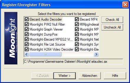

Guest Oliver Posted May 24, 2005 Share Posted May 24, 2005 Die Wiedergabe eines Videos hat auch nicht geklappt? Lade dir mal das hier runter und installiere es. Danach gibt es im Startmenü einen Eintrag, wo du dann alle Filter außer dem Odio Dekoda und dem Demultiplexer wieder deregistrieren solltest: http://207.150.192.12/temp/elecar/ftp/pub/...ec_2.1.4316.zip Falls es danach noch nicht funktioniert, lösche mal deine Setup.ini und starte den DVBViewer neu. Werden bei einer Kanalsuche eigentlich alle Kanaäle gefunden? Bis dann PS: Die Pro-Version würde vermutlich laufen, aber es muss auch mit der TE gehen. Quote Link to comment

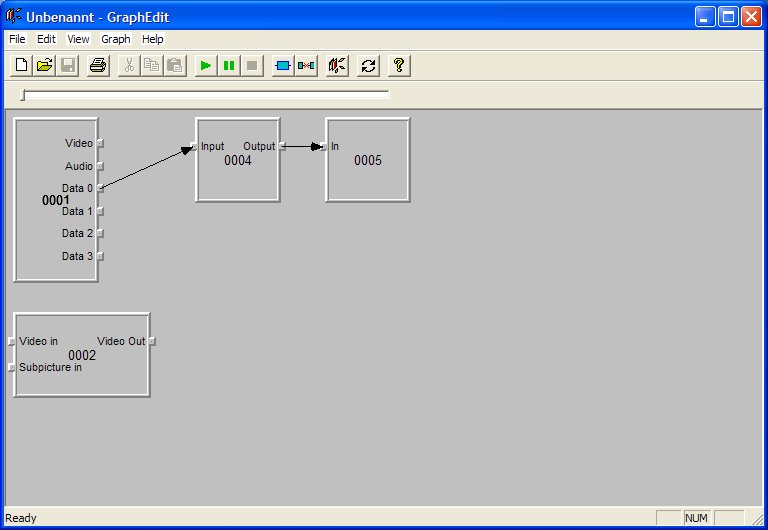

peroneus Posted May 24, 2005 Author Share Posted May 24, 2005 (edited) Hi Oliver, habe das Moonlight codec pack runtergeladen und wollte es installieren. Hat mich aber nach der Seriennummer gefragt. Habe die setup.ini gelöscht, leider keine Lösung. Habe mal dvbportal ausprobiert. Dort wird auch das signal gefunden, im Preview läuft das video (zwar ruckelig aber immerhin). jedoch im eigentlichen Programm nicht. weitere Vorschläge? Stimmts mit meinen Codecs nicht? Wenn ja wie kann ich das ändern Hab mal einen Graphedit Screenshot beigefügt (bei Laufendem DVBViewer). Edited May 24, 2005 by peroneus Quote Link to comment
Guest Oliver Posted May 24, 2005 Share Posted May 24, 2005 Das mit der Seriennummer ist neu, bisher war das eine Trialversion. Versuch' mal diese, da wird der Demultiplexer auch mit installiert, das ist auf jeden Fall eine Trial (der Demuxer ist sogar unbegrenzt): http://207.150.192.12/temp/elecar/ftp/pub/...player3_0_1.zip Wenn dein Graph so aussieht, kann es nicht funktionieren. Bis dann Quote Link to comment
peroneus Posted May 24, 2005 Author Share Posted May 24, 2005 (edited) Danke für die Links: habe jetzt Moonlight player und moonlight codepack installiert. Welche der Codex soll ich registrieren? PS: DVBViewer unverändert, graphedit unverändert. MfG Pero Edited May 24, 2005 by peroneus Quote Link to comment
Guest Oliver Posted May 24, 2005 Share Posted May 24, 2005 Alles außer dem Aidiodecoder und dem Demultiplexer sollst du deregistrieren. Dann sollte danach zumindest die Videowiedergabe funktionieren. Bis dann Quote Link to comment
