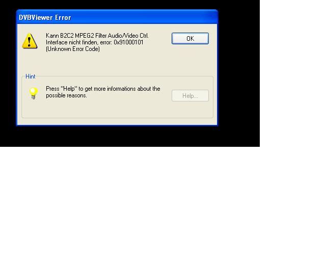

Jimmbolitos Posted June 8, 2005 Share Posted June 8, 2005 hi leute. jetzt nach einer ewig keit und zwei mal umbestellen meiner "SkyStar 2 TV" (DVB-S PCI karte) hab ich sie endlich heute erhalten. natürlich gleich eingebaut. und was dann ... das gleiche ... (siehe hier schon beschrieben) ich hab sie dann, wie mir jemand geraten hat sie als netzwerkkarte ganz deaktiviert. und seit dem kommt beim DVBViewer eine andere meldung. und zwar diese: "Kann B2c2 MPEG2 Filter nicht erstellen, error: 0x80040154 (Unknown Error Code) könnt ihr mir da weiterhelfen `? bin verzweifelt am kabel kanns ja eigentlich nicht liegen, weil wenn ich das in meinem receiver habe läuft alles. danke Gruß Jimmbolitos Quote Link to comment
Guest Oliver Posted June 8, 2005 Share Posted June 8, 2005 ich hab sie dann, wie mir jemand geraten hat sie als netzwerkkarte ganz deaktiviert.und seit dem kommt beim DVBViewer eine andere meldung. und zwar diese: "Kann B2c2 MPEG2 Filter nicht erstellen, error: 0x80040154 (Unknown Error Code Logisch, wenn du sie deaktiviert hast. Du solltest nur die Netzwerkprotokolle entfernen. Bis dann Quote Link to comment

halalev Posted June 8, 2005 Share Posted June 8, 2005 Hi! ... indem Du jetzt zuerst die Karte wieder aktivierst ... dann zur Sicherheit mal einen Neustart. Dann: Entferne alle Netzwerk-Bindungen Deiner Karte ("Start"->"Systemsteuerung"->"Netzwerkverbindungen"->"LAN-Verbindung xy <Deine Karte>"-> "Eigenschaften"-> "Allgemein") Haken an allen Kästchen "ab" mfG Quote Link to comment

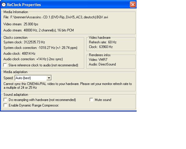

Jimmbolitos Posted June 11, 2005 Author Share Posted June 11, 2005 (edited) also seit dem ich jetzt dieses ReClock deinstalliert habe,geht garnix mehr. der player zeigt kein bild (nur wenn ein sender ungefähr 2 min. gewählt bleibt, kommt irgendwann mal ein bild. aber das aktualisiert sich auch nicht) mehr und ton geh auch nicht. nich mal im windowsmedia player. es scheint, dass dieses ReClock meine ganze soundkarte gesteuert hat. warum auch immer. jetzt geht nix mehr. und ich weiß nicht wie ich des installieren soll. hab das ganze DVBViewer zeugs deinstall und neu installiert (auch mitneustart) aber keine ReClock da. Edited June 11, 2005 by Jimmbolitos Quote Link to comment
Guest Oliver Posted June 11, 2005 Share Posted June 11, 2005 Versteh' das jetzt nicht falsch, aber von Reclock sollte man die Finger lassen, sofern man nicht ganz genau weiß, was man tut. Grob gesagt synchronisiert es Audio und Video, das funktioniert aber nur unter bestimmten Voraussetzungen und hat auch nur einen eingeschränkten Anwendungsbereich. Eigentlich ist der Sonic nur bei der Downloadversion nicht enthalten, auf der CD muss er drauf sein. War die CD bei der Karte dabei? Bis dann Quote Link to comment

Jimmbolitos Posted June 11, 2005 Author Share Posted June 11, 2005 hab jetzt gesehen, dass in diesem tsunami .... dieses ReClock drinn is. ich versuch ihn mal zu deinstall und neu install. weil einzeln geht das irgendwie nicht. aber eigentlich will ich ja nicht, dass dieses ReClock meinen ganzen sound steuert. war ja vorher auch nicht so. Quote Link to comment

Jimmbolitos Posted June 11, 2005 Author Share Posted June 11, 2005 @halaev 1. hab ich installiert. 2. nein, der wurde mir wo anders empfohlen. aber den hab ich ja jetzt auch nicht drauf. 3. recklock war bzw. ist bei dem tsunami codec pack dabei. wenn ich das install., ist das auch da. vorhin (wie schon mal geschrieben) hab ich dieses recklock teil ganz deinstall. auch in der regedit. dann ging garnix mehr. ich weiß echt nicht, was ich jetzt installieren soll und was nicht.... was mir mein system zerhaut und was nicht .... tud mir leid, dass ich vorhin so ausfallend wurde. aber ich tu mit dem teil jetzt schon über 1 1/2 monate rum. und mim liefern gabs auch probs. da bin ich (vielleicht verständlich) nicht mehr gut zu sprechen auf die ganze sache. aber ich bin froh, dass es solche wie euch gibt, die so viel geduld haben und mir helfen. Quote Link to comment
