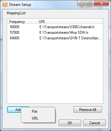

hackbart Posted June 22, 2014 Posted June 22, 2014 Das ist in der Form eigentlich schon implementiert. Das virtuelle Filedevice erlaubt neben regulären .ts dumps auch HLS und reine http .ts streams als Quelle: Ich hatte das ursprünglich für Demozwecke auf Messen oder sonstigen Veranstaltungen angedacht, deswegen ist das etwas "gefrickel". Übrigens geht das natürlich nicht im Recordingservice und ist logischerweise auch abhängig von der Internetverbindung bzw. dem jeweiligen Dienst. 1 Quote
rotarum Posted June 24, 2014 Posted June 24, 2014 Als was muss man den Sender/Http Stream URL in die Senderliste einfügen ? DVB-IPTV nicht oder ?? ... und beim Hardware DVB Filedevice Frequency leer lassen oder und nur rechts die Stream URL einfügen ? Quote
Tjod Posted June 24, 2014 Posted June 24, 2014 Das was hackbart meint findest du unter Optionen > Hardware > Hinzufügen > File Device. Das dann auswählen > Einstellungen > Add > URL >> der URL eine Pseudo-Frequenz zuordnen. Dann einen Sendersuchlauf machen mit einer Transponderliste die die Pseudo-Frequenz enthält. Wenn es klapp hast du den Stream dann in der Senderliste. Aber so wie ich das Verstanden habe muss dein Stream aber auch dann das Transport Stream Format haben. Darf aber über andere Protokolle als DVB over IP gestreamt werden. 0-8-15 Web streams bekommst du derzeit nicht in die DVBViewer Senderliste. 1 Quote
rotarum Posted June 25, 2014 Posted June 25, 2014 Das was hackbart meint findest du unter Optionen > Hardware > Hinzufügen > File Device. Das dann auswählen > Einstellungen > Add > URL >> der URL eine Pseudo-Frequenz zuordnen. Dann einen Sendersuchlauf machen mit einer Transponderliste die die Pseudo-Frequenz enthält. Wenn es klapp hast du den Stream dann in der Senderliste. Aber so wie ich das Verstanden habe muss dein Stream aber auch dann das Transport Stream Format haben. Darf aber über andere Protokolle als DVB over IP gestreamt werden. 0-8-15 Web streams bekommst du derzeit nicht in die DVBViewer Senderliste. Unfassbar es klappt tatsächlich ! DANKE für die Erklärung Alle Streams im TS Format lassen sich beim Suchlauf problemlos finden. Streams mit Timeshift und Record Funktion hammer !!! Wäre toll wenn auch die anderen Formate unterstützt werden, dann hat man mit DVBViewer einen All in One Medienplayer Quote
