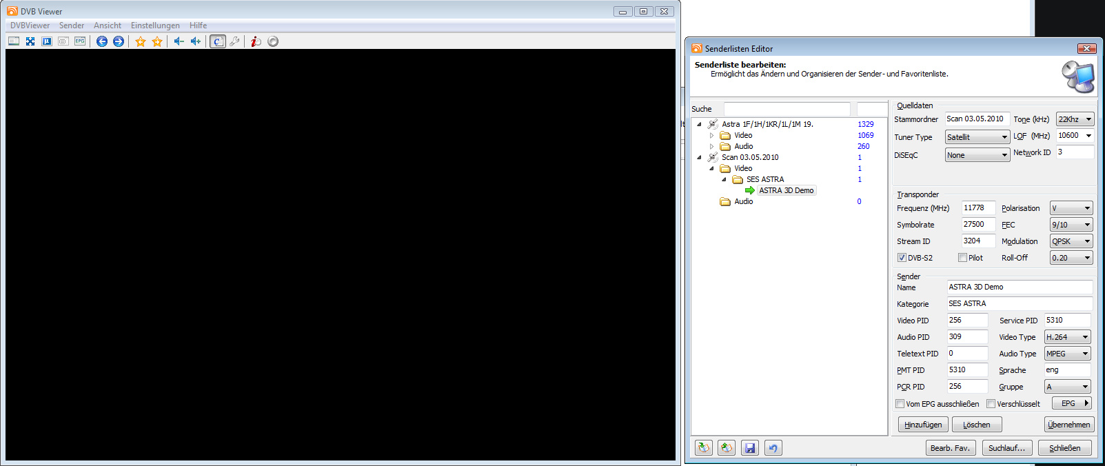

Therberger Posted May 15, 2010 Posted May 15, 2010 Hat jemand schon erfolgreich mit dem DVBViewer den neuen Astra 3D Kanal empfangen können? Angeblich sendet er ja schon, siehe Meldung auf Golem: http://www.golem.de/showhigh2.php?file=/10...7.html&wort Danke für Feedback - würde mich sehr interessieren, da ich mit dem Acer 5360 ein gut funktionierendes 3D Setup am Laufen habe. Tilman Quote

Therberger Posted May 15, 2010 Author Posted May 15, 2010 Vielen Dank für das File - komischerweise bleibt bei mir mit diesen Einstellungen der DVBViewer schwarz und stumm. Siehe Screenshot. Woran kann das liegen - brauche ich ggf. einen speziellen Decoder? Die anderen HD programme (ARD HD, Sky HD) laufen bei mir 1a, ich nutze FireDTV... Danke für Tipps, wir schaffen das schon noch!! Quote
trudeh Posted May 15, 2010 Posted May 15, 2010 Könnte daran liegen, dass deine Schüssel nur 19.2 macht? Quote
Therberger Posted May 15, 2010 Author Posted May 15, 2010 Was ist mit 19.2 gemeint? Bin nicht so fit in diesen Dingen - wie gesagt, ARD HD, Sky HD etc. läuftz OK... Quote
trudeh Posted May 15, 2010 Posted May 15, 2010 (edited) Du hast eine Schüssel die nur die Astra Sender auf der Position 19,2° Ost empfängt. Der Demo Kanal wird von einem Astra Sat ausgestrahlt der auf Pos. 23,5° steht, wie Lars oben schon geschrieben hat. Entweder brauchst du ne schielende, ne drehbare oder ne zweite Schüssel. Edited May 15, 2010 by trudeh Quote
